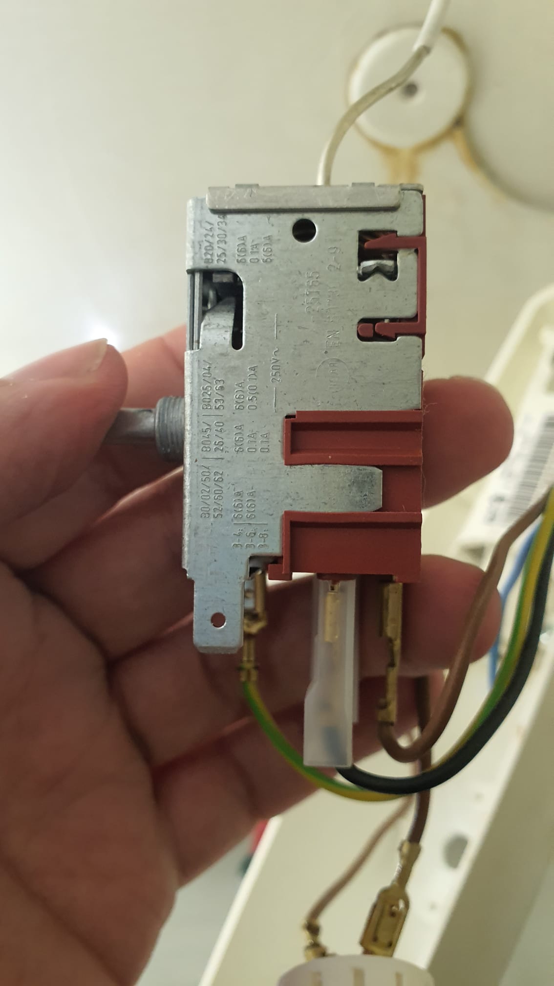

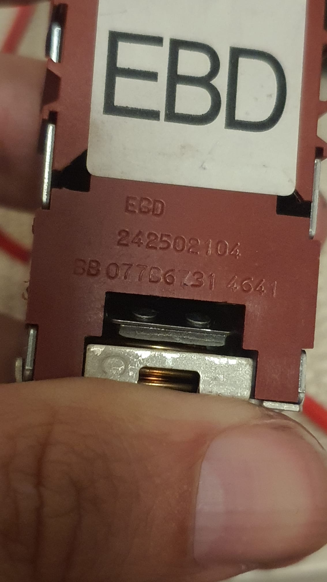

Jaký termostat k lednici Elektrolux Zanussi ZC 194 AO
HonzaOsobne
- Příspěvky: 3
- Registrován: 10 bře 2025, 00:00
Temperatures:
cold from: -27,0 ° C
Warm from: -9,0 ° C
Switch on 4,5 °C
Tak nevím, zda tomu věřit. Nemáte zkušenost, či nevíte o nějaké vhodné a cenově přijatelné náhradě nebo tipu, jak ji určit?
Děkuji předem za všechny rady.

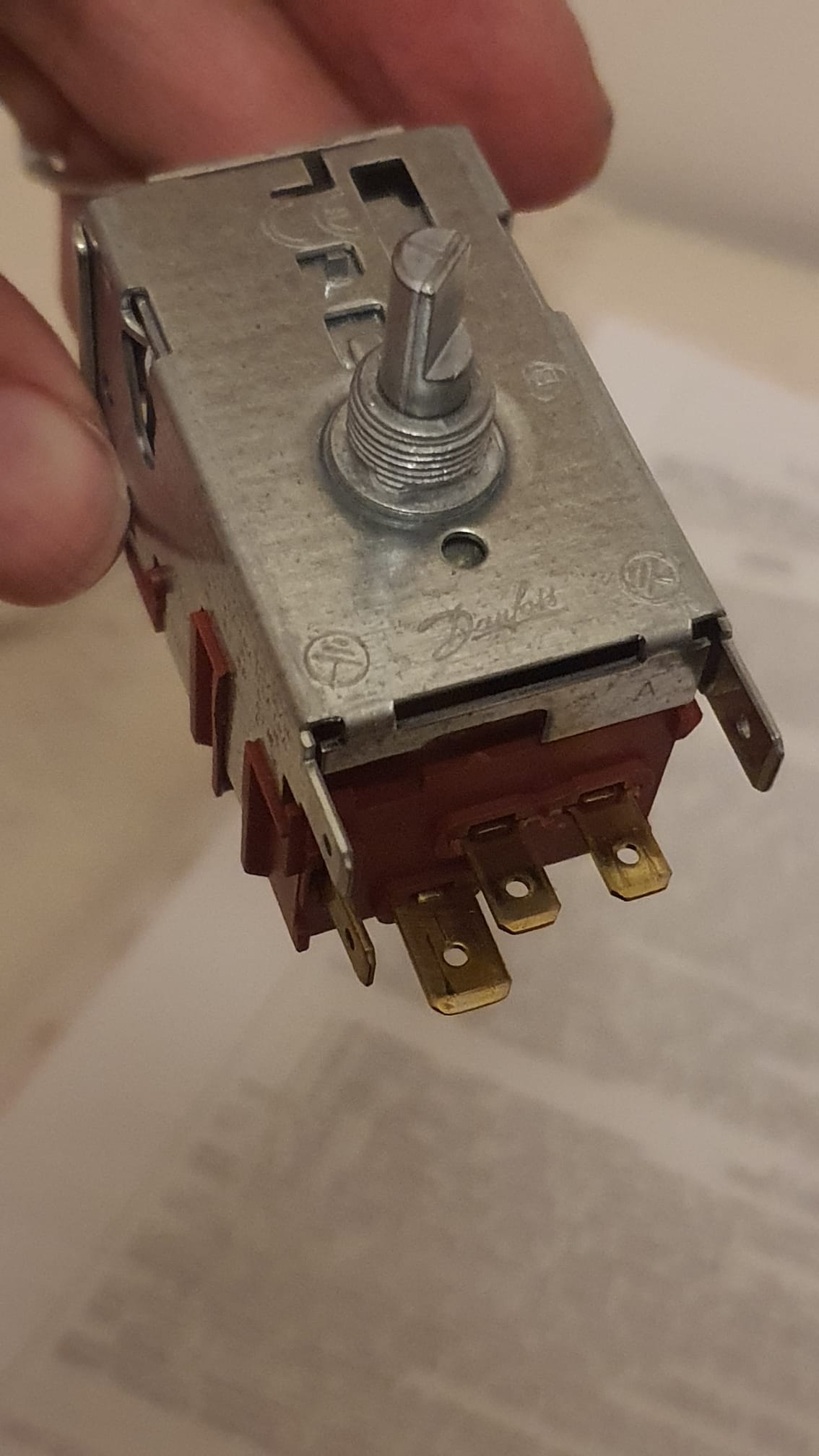

Též děkuji, vypadá zajímavě, ale bylo by třeba řešit mechanickou stránku věci - kam ho namontovat, jak ho zakrytovat, kudy vést sondu a kabely atd.vladom píše:Já bych tam dal digitál z T.mu STC-1000 LED Digitálny Regulátor Teploty Termostat. Je to lacinější a dá se s tím pohrát.
Dočasně mám naprogramované řízení lednice pomocí Turris Gadgets. A sice to není ideální, potřebuje to zapnutý počítač, měří teplotu po 9 minutách, ale celkem to funguje dobře. Takže mám čas to případně řešit i trochu delší dobu.

Nějaký rok to už takhle maká. Tak, že mě v tomto případě Helmut nezkasíroval.
