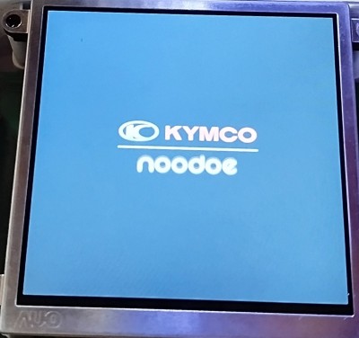

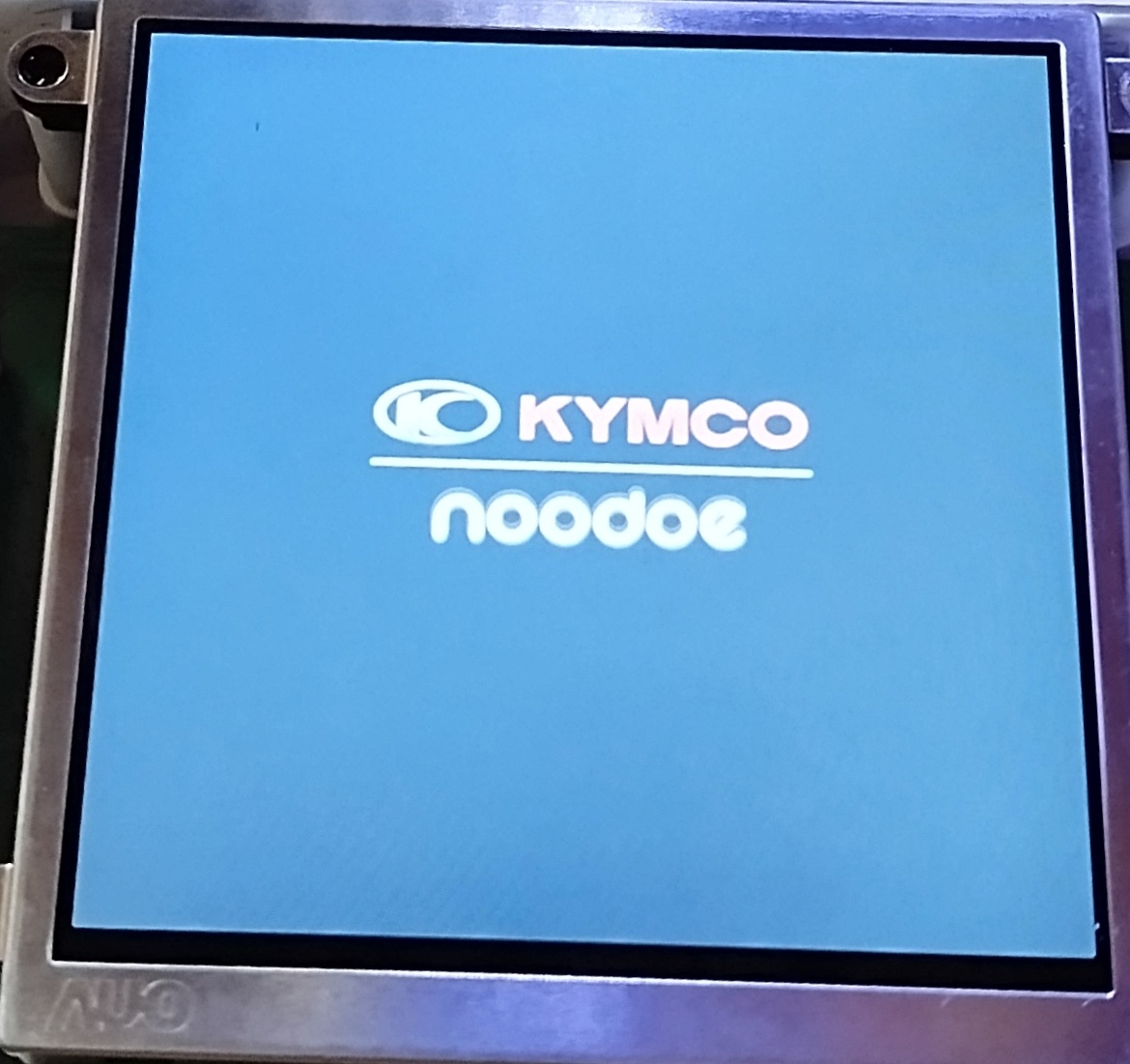

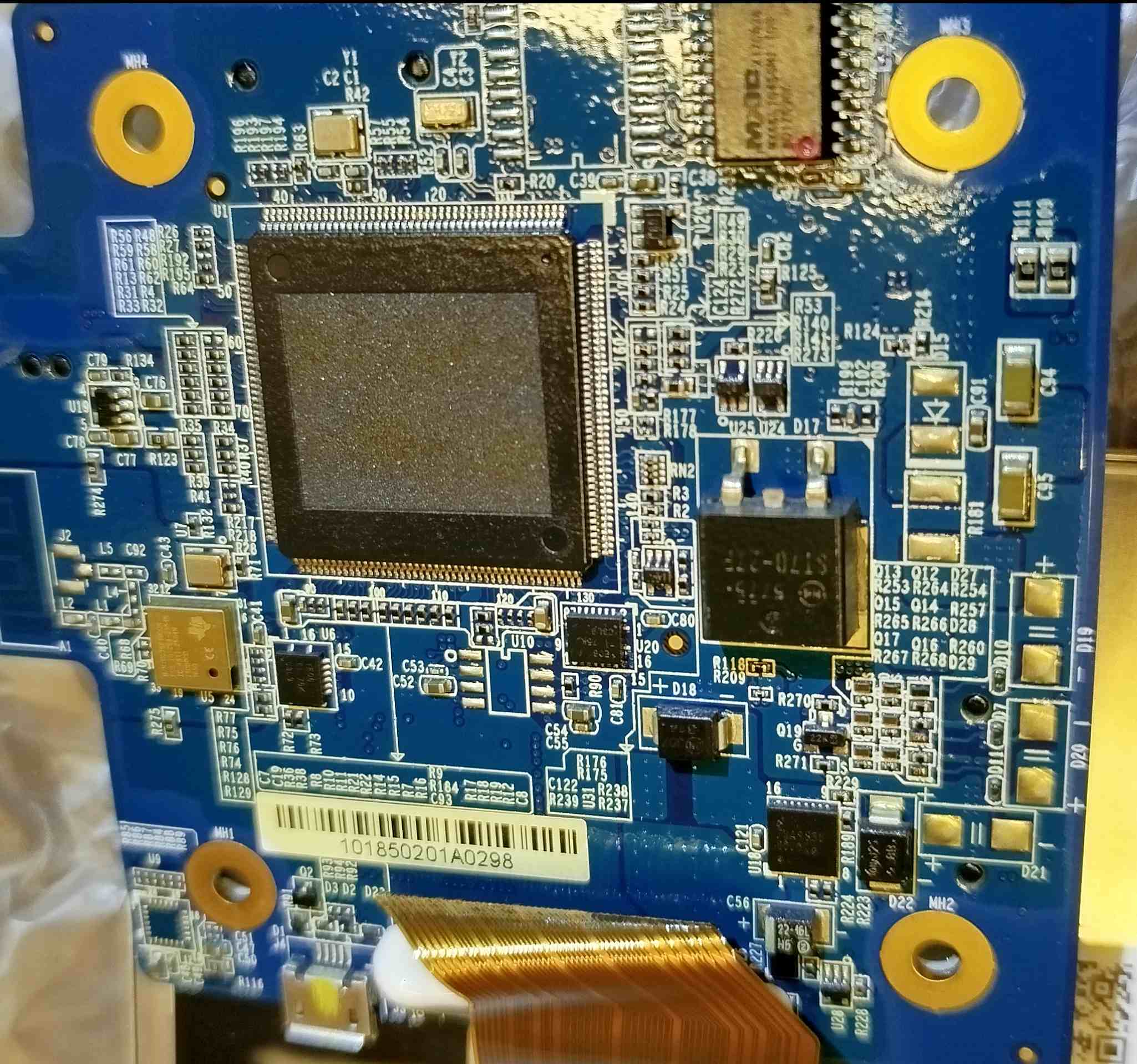

Kamarád mě požádal, abych se mu podíval na displej na uvedeném skůtru. Po delší odstávce nezobrazuje správně - po zapnutí logo a potom pouze "zamrzlý" obraz. Desku jsem se snažil důkladně prohlédnout lupou a vyloučit tak možné poškozené spoje. Měření na desce by bylo možné pouze po vyrobení několika propojovacích prodlužovacích kabelů.

Mozu byt poskodene data vo flash.

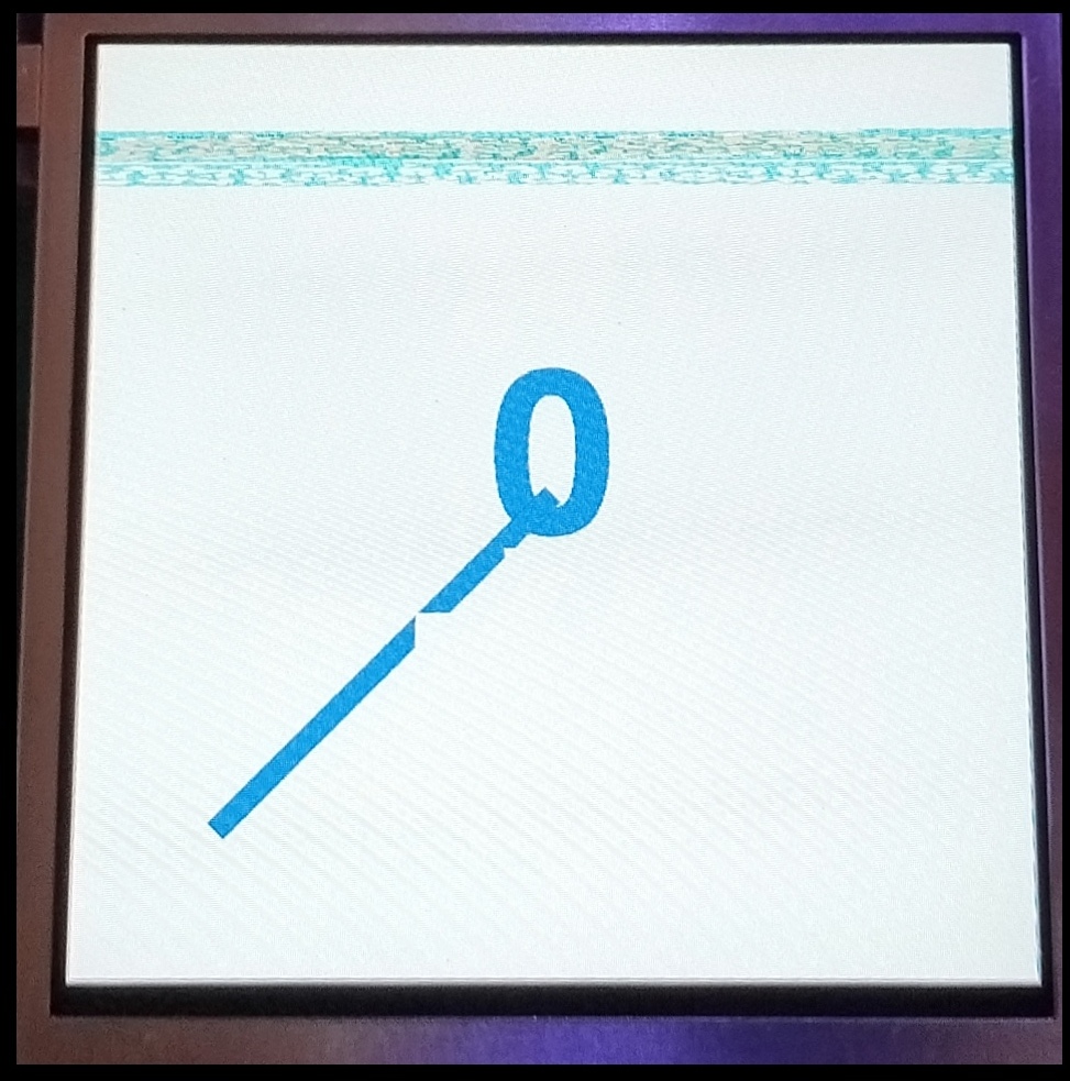

Tohle na displej moc nevypadá. rnbw má asi pravdu, a nebo ještě může být poškozená externí RAM, pokud tam je, a nebo ještě další bambilión věcí, co mohou dělat bordel na sběrnici.

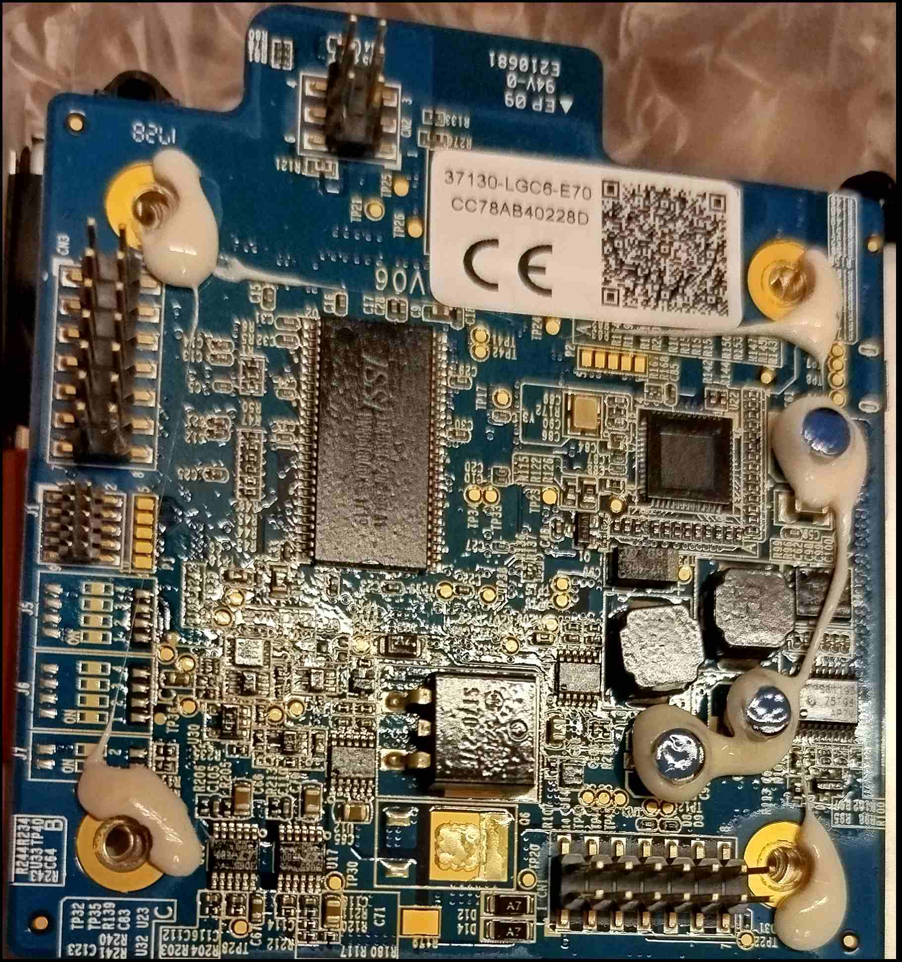

Ano, podla toho pasu "bordelu" by to mohla robit aj RAM (na fotkach je - ISSI).

Zkusil bych tu RAM vyměnit, ale nedaří se mi najít originál - "is45s16320e-6tla1" a kde ho koupit . Máte někdo nápad, jakým typem ji nahradit od jiných výrobců? Díky.

Je to SDRAM 64MB (32Mx16-bit):
https://www.issi.com/WW/pdf/42-45R-S_86400F-16320F.pdf
Kupit z Ciny. Alebo najst 4-cipovu 256MB (alebo 8-cipovu 512MB) DIMM.

Prověřil bych i ESR těch hliníkových SMD elytů zapatlaných tou bílou hmotou.

Elyty změřeny, 33µ/25V mají 1,8Ω; 22µ/35V má 2Ω - hodnoty mi připadají vpořádku.
