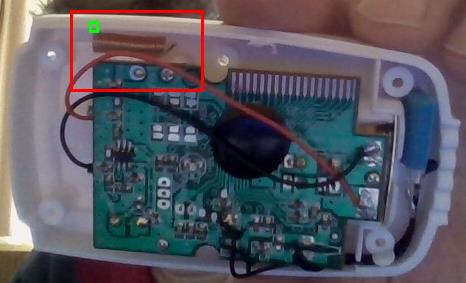

Přestala fungovat indikace venkovní teploty (i když to čidlo dám těsně k meteostanici). Zkoušel jsem různé kanály, čidlo jsem rozebral, napětí z baterek 2xAAA jsem měřil, všiml jsem si cívky, je jedním pólem někam připájená, druhý pól je volně v prostoru ale je pocínovaný.
Než to čidlo hodím do separovaného odpadu, chci se zeptat, jestli ten druhý fous u cívky nemá být také někam připájený (kam?) a jestli lze koupit samotné čidlo nebo bude potřeba nový bezdrátový teploměr.

To je ANTÉNA.
Než to vyhodíš, zkus resetovat i stanici. Vše musí projít "spárovací procedurou", která může trvat i minutu nebo dvě...

Ked LEDka obcas blikne, tak procesor bezi a vysiela. Ak nie je problem len v synchronizacii, tak treba preverit ten vysielac.
Na fotke nie je nic vidiet, ale problem moze byt aj v cievke, napr.
