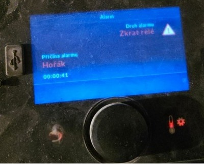

Přišel čas jednotku Tech ST - 704 po výměně relé vyzkoušet. Jednotka sice podává i jinak se zdá, že funguje ale do cca 24h po spuštění / resetu se objeví docela divná hláška, která vypadá asi takto:
Alarm
Druh alarmu
Zkrat relé
Příčina alarmu
Hořák
Samotný hořák je litinový odlitek ke kterému vede plechová trubka od šneku, není tam co elektricky řídit (elektrické zapalování není nainstalované).
Jediné co se kolem toho řídí je podavač a ventilátor. Podavač typicky hlásí (v tomto případě ne) "Zkrat podavače" nebo "Zkrat relé podavače" podle verze SW. S ventilátorem zase souvisí hláška "Vysoká teplota mosfet".
