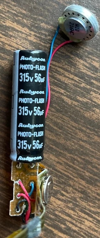

V prodejně Megapixel mi nabídli, že by mohli odeslat foťák Panasonic Lumix DMC-LX15 do servisu https://www.panasonic-sindler.cz/. Ale prej by to tam mohlo trvat klidně půl roku.
Pak mi ještě doporučili https://www.efektfoto.cz/ Veveří 8
602 00 Brno. Zná je někdo?? Asi to tam zkusím. Jako možná mi řeknou něco jako:
a) už na to nejsou náhradní díly
b) oprava bude stát 10 000 Kč
c) při opravě hrozí, že se pokazí něco dalšího
A tak budu používat foťák bez blesku. Snímač velikosti 1" je citlivý dost. V jeskyni budu fotit něčím jiným.
Hydrawerk
- Příspěvky: 8550
- Registrován: 13 pro 2011, 00:00
- Bydliště: Earth
No tak jsem tam foťák měl na diagnostice. Závada je prej na hlavní DPS a výrobce Panasonic už nedodává náhradní DPS ani součástky. Takže opravit nelze. Budu tedy Lumix DMC-LX15 používat s nefunkčním bleskem.Hydrawerk píše: Pak mi ještě doporučili https://www.efektfoto.cz/ Veveří 8
