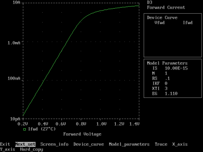

Je to program parts.exe, součást PSpice 5.1. Potřebuji vytvořit modely několika tranzistorů podle naměřených hodnot.
Zkouším to v DOSBOX, ale moc úspěšný nejsem. Po spuštění parts.exe se DOSBOX přepne na velikost, která by mohla odpovídat rozlišení 1024x768 a objeví se šipka myši, ale to je vše.

Jak už bylo napsáno, tyhle programy většinou využívaly tehdy běžné VESA režimy. Nové karty je už nepodporují ani ve svém BIOSu, takže ve vyšších rozlišeních to často nejde spustit ani v čistém DOSu na nové mašině - například na integrované grafice Skylake jsem se nedostal výš než 800*600 v 16 barvách.
Někdy pomůže driver UniVBE, jindy je potřeba opravdu staré železo. Jak to má DosBox nebo jiné virtuálky s emulací VESA, to netuším, ale čekal bych, že když budu emulovat jako grafiku něco jako S3 Trio s 1MB VRAM, tak se dostanu na 1024*768 v 256 barvách, pro víc je potřeba větší grafická paměť.

I na novějších strojích lze tento program provozovat. Stačí nabootovat do obrazu záchranné diskety Win98. Potom je nutné vybrat v programu setupdev.exe kompatibilní grafický režim (v mém případě např. GenericVGA, IntelVGA...) a potom spustit parts.exe...
