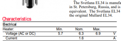

Několikrát jsem v dokumentaci k elektronce našel tento údaj - nevím jestli je to specialita jen u Svetlany nebo to platí i u jiných výrobců, ale myslím si že jsem to viděl v nějakém katalogovém listu i u tesly.

#10 Příspěvek od xsc »
Prostě připouštějí toleranci 10%. To bývá i u jiných výrobců ale v kombinaci se zvýšeným Ub to není vždy OK.
