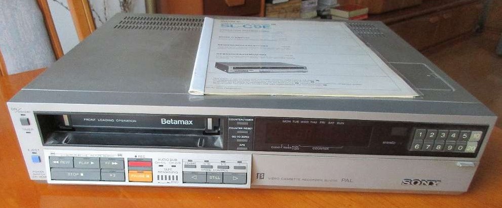

.... tak som si zadovážil túto betu, bez DO, zdroj úplne nefunkčný, priestor mechaniky neuveriteľne zaprášený , ale so servisnými manuálmi v originálnej papierovej podobe ....

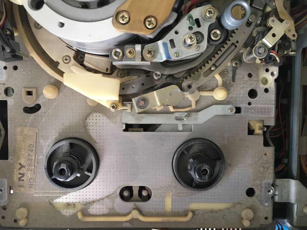

.... zdroj je už čistý, opravený vrátane DC-DC meniča a Beta ožila, no v mechanike výťahu je ulomený ozubený plastový diel, je to achilovka týchto mechaník, SONY ho nejaký čas vyrábala z kovu, ale už ako ND nepredáva. Našiel som iného predajcu plastového výlisku tohto dielu, je objednaný, tak prišlo na rad čistenie zbytku výťahu ....

.... no a v mechanike už boli snahy o "servis", niektoré diely chýbali, niečo pokrivené .... a hlavne všetky mikrospínače nespínali, tak som ich odkrytoval a vyčistil kontakty papierom a Deoxit-om D100L. Keďže boli demontované, tak návrat do pôvodnej polohy treba spätne nastaviť a to už je trocha zábavné - časovanie tých 6 mikrospínačov vlastne tvorí akýsi "mod select switch" a vo videách na YT sa ich nastavovaniu s radosťou vyhýbajú .... siedmy mikro-sw je na ON/OFF nahrávania, ten bol funkčný... ale včera sa mi podarilo ešte nie s celkom spoľahlivo donastavovanou mechanikou video spustiť, aj nahrať a som spokojný. Ešte bude potrebné dočistiť jednotlivé plošáky, prečistiť prepínače ... predošlému majiteľovi som vlastne vďačný za to, že elektronika ostala síce neskutočne zaprášená, ale nedotknutá ..... možno neskôr zopár foto .....

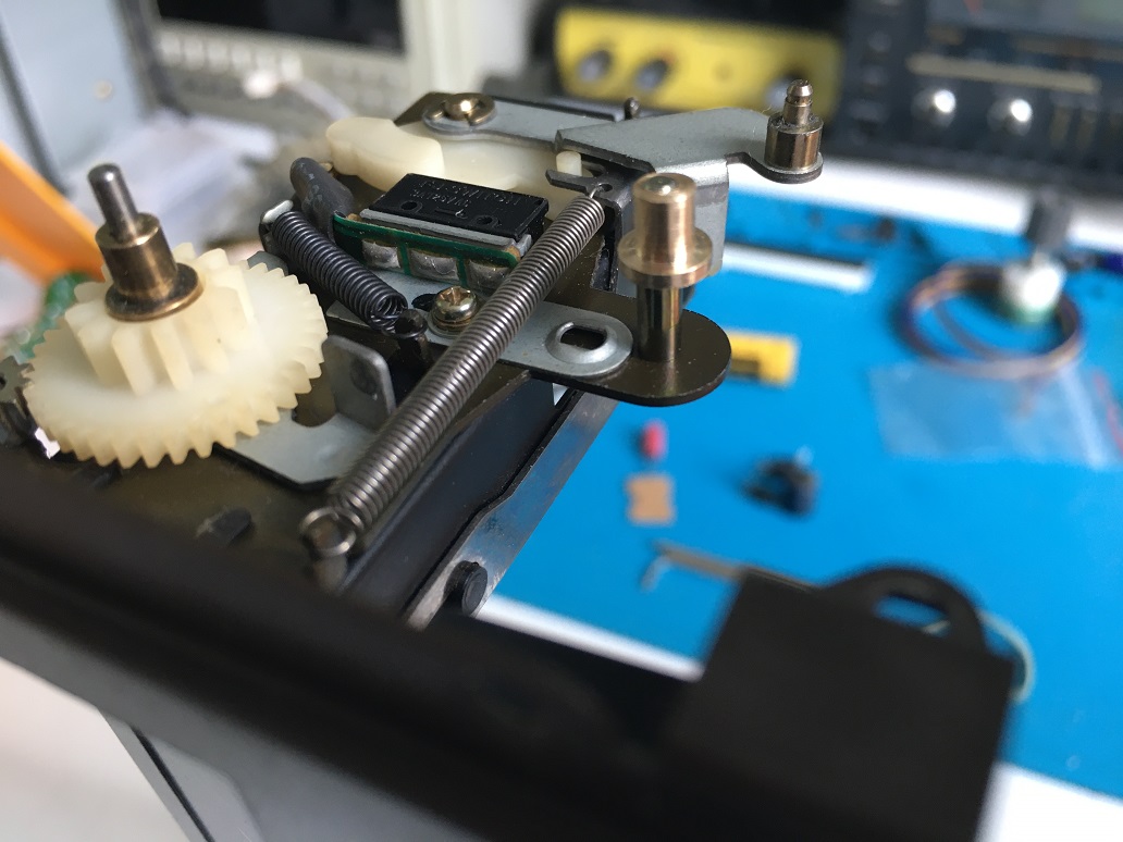

... mechanika už funguje, okrem potreby nastavenia polohy mikrospínačov bol posunutý plastový prstenec, na ktorom sú upevnené mechanické prvky, ktoré "naťahujú" pásku okolo bubna .... jeden z dielov, ktorý chýbal, bol aj mosadzný valček -roller- ten som sa pokúšal vyrobiť "v rukách" z mosadznej skrutky M6x20, lenže ako prvé som navŕtal 2mm dieru v osi a to bola moja chyba, pretože na dĺžke 20mm dĺžky skrutky diera "odišla" z osi - ak by som to vŕtal ako posledný úkon, možno by to dopadlo lepšie. A tak sa naskytla náhodná ponuka, že bude sústruh aj s obsluhou, ale cca po týždni síce dodali roller, ale tiež vyosený - pre nedostatočné technické vybavenie, pretože je to veľmi malé... - síce lepší, ako ten môj a tak som ho osadil. Uvidím, či sa nebude zasekávať, pretože v polohe "cassette down" musí byť "uzamknutý" a pri vysúvaní zase odomknutý.... a excentricita materiálu to občas úplne nedovolí....

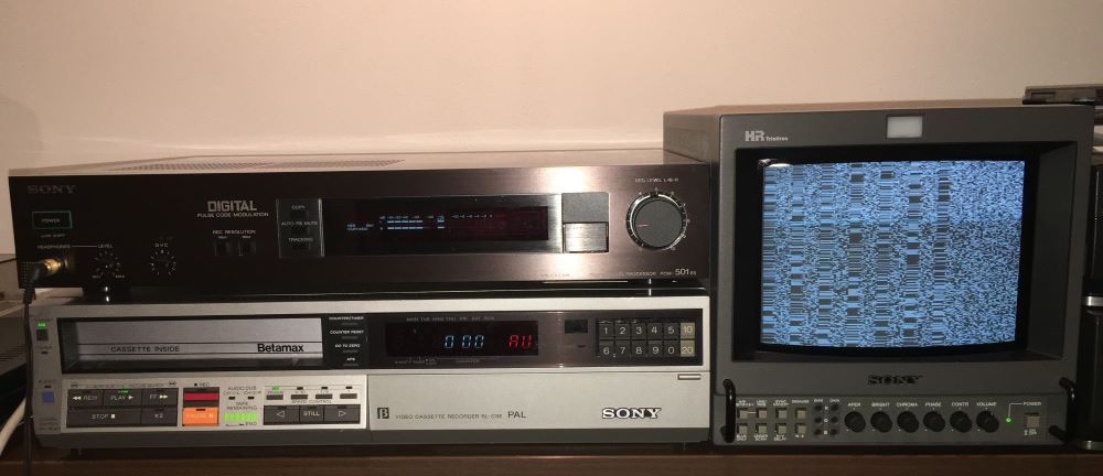

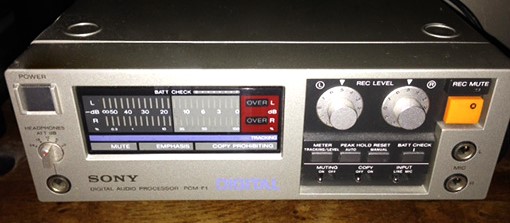

    ...a pribudli komponenty, aby som vyskúšal systém PCM....a funguje to OK. C9-tka ešte nie je úplne doopravovaná, roller bude potrebné vymeniť za lepšie vyrobený - s dierkou v osi :D , takže asi zase poprosím niekoho z fóra o pomoc.

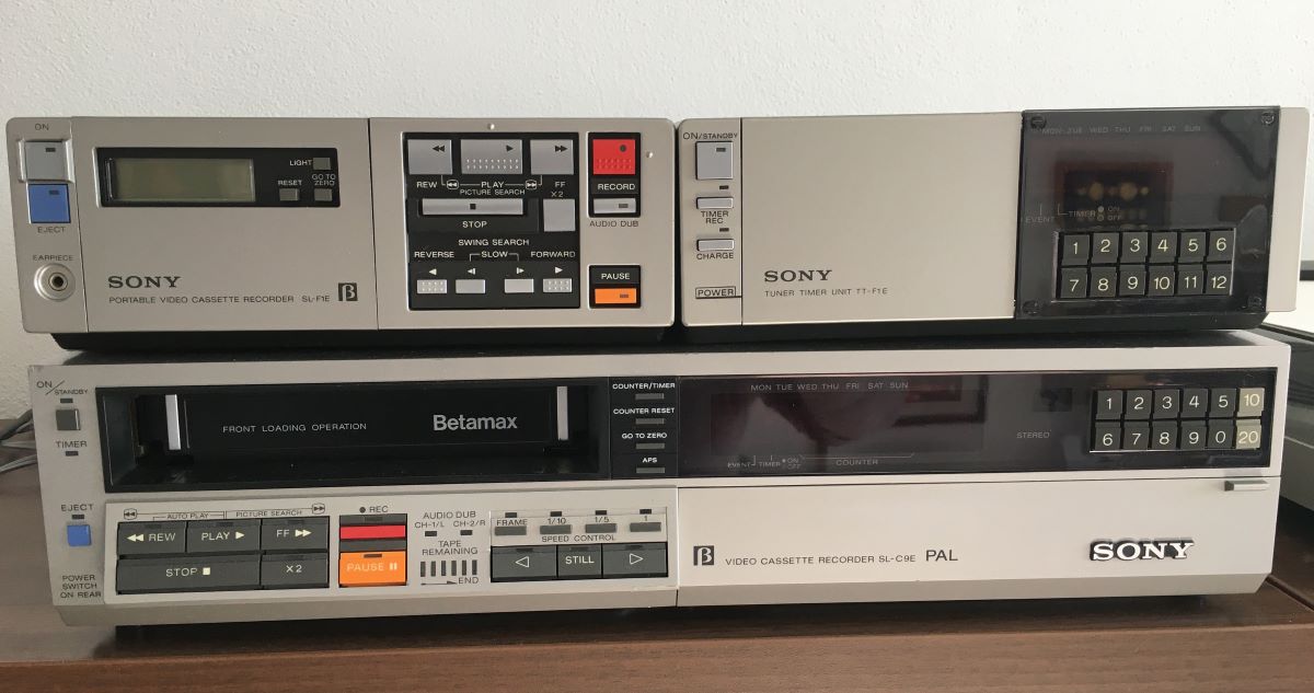

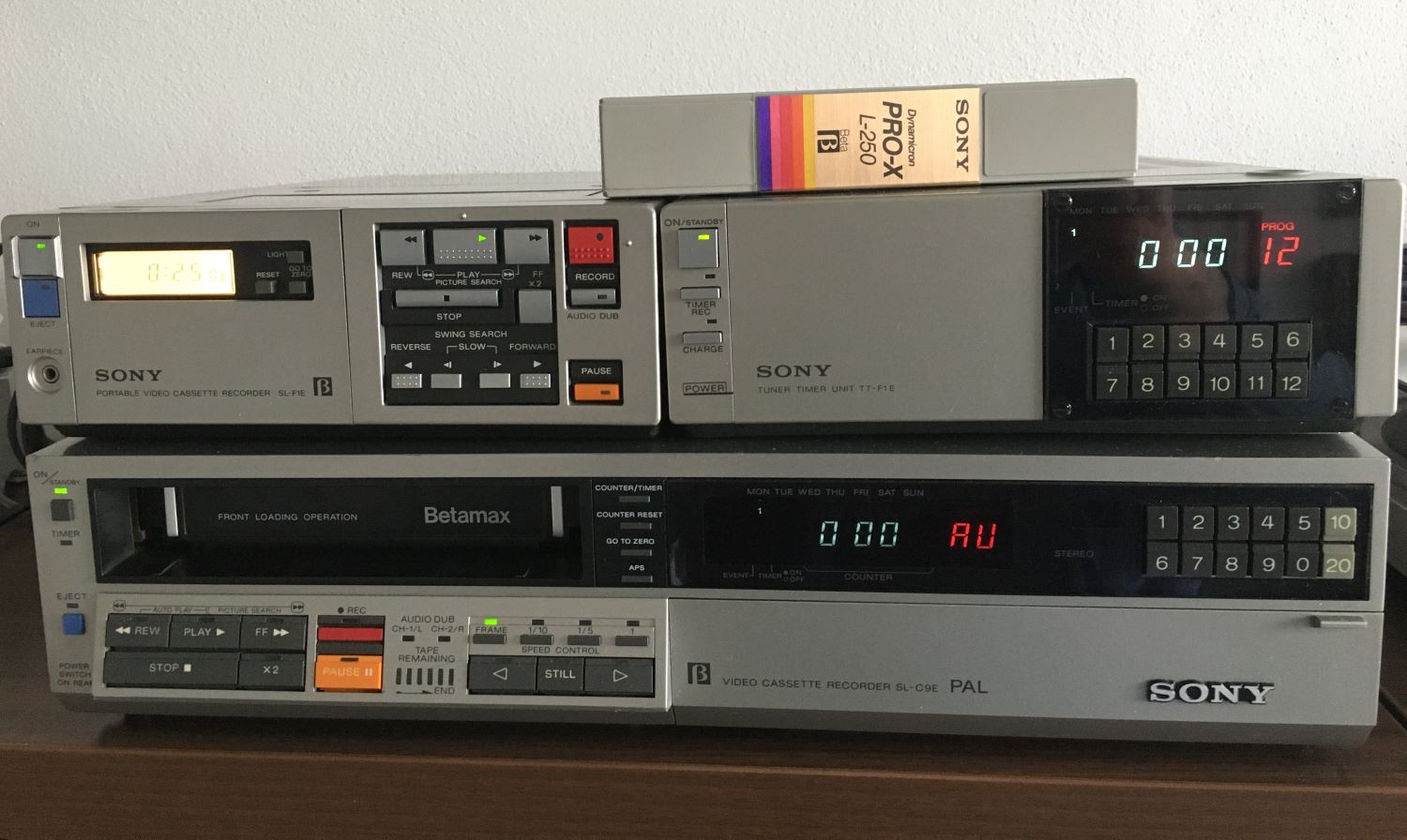

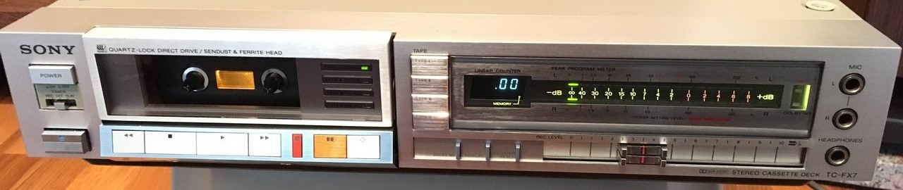

    C9- tka zatiaľ odpočíva, sústružníka som u nás iného nenašiel, je tiež potrebné doladiť brzdy, takže potom, až niekoho nájdem, by som to chcel naraz. No a medzitým sa podarilo zohnať SL-F1E a trocha neskôr aj TT-F1, F1 je vo veľmi dobrom a čistom stave, TT -čku bolo potrebné vymeniť tlačítka predvolieb, no vymením aj tie ostatné vpredu. Teraz by nebolo od veci PCM-F1, veľmi ich už niet a aj preto sú ceny nafuknuté..... a na kazeťáky veľmi nie som, ale tento by celkový dojem určite nepokazil ....

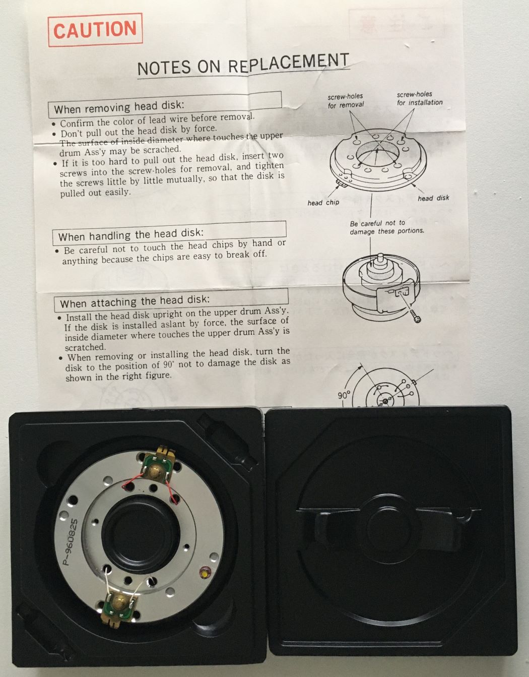

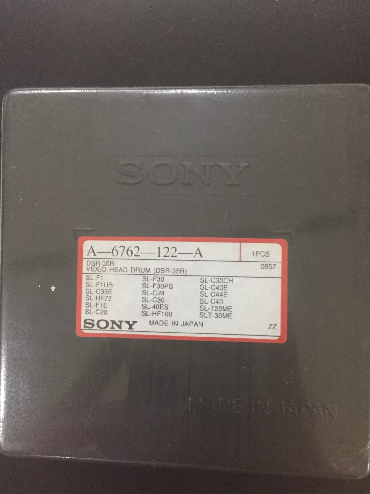

    No a dnes mi doručili zásielku, v ktorej by mala byť nová videohlava do vyššie uvedeného vídea F1, obrázok nie je môj, lebo je ešte zabalená.... a prišiel z Ammánu v Jordánsku ....
    Stefan31
    stefan31
    Příspěvky: 1363
    #10 Příspěvek od stefan31 »
    ... a takto vyzerá .... a tak som hneď objednal aj hlavu do VHS JVC, ktorá bola v ponuke ....

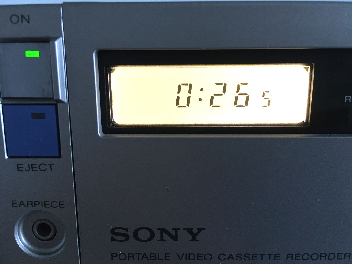

    ....ale na požiadanie predajcu v Ammáne som objednávku na VHS-ku odvolal pre náklady na poštovné cez 60,-€; .... no a na pokusy som kúpil ešte jednu SL-F1-čku, má LCD s tmavými škvrnami, výmena polarizačných fólií nepomohla, pretože vadný je samotný LCD. Ten je sa samostatnom tenkom PCB s procesorom a zopár THT R a C. Tak som ho obetoval na pokusy, či by nešlo z pôvodného reflexného typu urobiť transmisný, chcel som biely a ako to dopadlo je na obr. Pôvodný podsvit je riešený žiarovkou, na jednom D webe ju autor vymenil za LEDku, no ale ..... veď aj ja som použil len jednu LED-ku, ale s použitím komponentov na rozptyl svetla. Je to tak trocha piplačka, nie je na prednom PCB veľa miesta, treba vymeniť R k LED, a ak chcete, aby to svietilo pri zapnutí bety, tak tlačítko, ktorým sa pôvodne aktivovala žiarovka treba vyskratovať. Určite by stálo za pokus nabastliť nejaké zapojenie v SMD prevedení napr. na zmenu jasu, alebo dvoj farebnosti, ale na veľmi tenkom plošáku.... alebo sa pohrať s fóliami tak, aby svietili len znaky.... uvidíme....

    ... no a pribudlo zopár kaziet, po prehratí pôvodných záznamov vyzerajú byť vo veľmi dobrom stave, niečo na nich nahrám a uvidíme.... a naskytla sa možnosť kúpy podľa popisu nefunkčného SONY SL-C9E, ktorý však nemá ani jednu z dvoch krytiek kazetového otvoru (aby som bol presný- tá zadná krytka je ale bez vodiacej lišty s kolieskami), no celkovo je opticky, elektricky a okrem uvedených nedostatkov v neporušenom stave, čo je potešiteľné..... a tak zase pozerám po nejakm vraku, ktorému by nechýbali spomínané mechanické diely.... a tiež po SONY PCM-F1 ...
