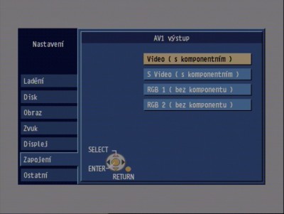

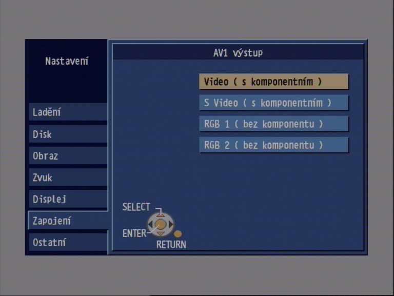

Jenže s-video konektor na DVD rekordéru je z nějakého důvodu mrtvý. Dá se ale do S-video režimu přepnout scart výstup. Jenže když to udělám a propojím s TV kartou, nejdou barvy. Osciloskopem jsem zjistil, že pin Scartu, na kterém by měl být signál chroma, je bez signálu.
Při nastavení skartu DVD rekordéru na s-video přitom skutečně dojde k tomu, že pin video out scartu posílá jen jasový signál bez barev, takže potud je vše v pořádku. Jen by mě zajímalo, kde na tom skartu najdu potom barvonosný signál, když není standardně na R pinu?

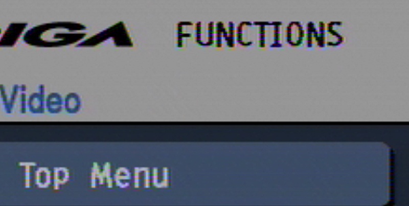

No ještě se tu projevuje takový jeden problém - barevné hemživé tečkování na ostrých hranách. Tvrdí se, že u S-videa by tohle tečkování být nemělo.
U kompozitního připojení se mi projevuje taky, ale ne v takové míře, nejspíš proto, že tam ten obraz není tak ostrý jako u s-videa.
Nepřijde mi ale, že by šlo o pozůstatek barvonosné. Spíš podle mého názoru půjde o jasovou informaci falešně interpretovanou dekódérem barev - ta ostrá hrana je zdrojem jasového kmitočtu na frekvenci, kde se vyskytuje barvonosná a náhodně to aktivuje dekódování barev.
Při odpojeném chroma signálu tam není žádné barevné tečkování, takže původ bude nejspíš v tom chroma signálu.
Jak jsem řekl, chroma signál beru z kompozitního signálu, protože chroma signál na s-video výstupu nemám. Myslím si tedy ale, že kompozitní signál by měl mít jasovou složku v pásmu barevné nosné vyfiltrovanou, aby nedocházelo k takovému problému.
Ani pokud aktivuji na výstupu DVD nahrávače hřebenový filtr, nemá to žádný vliv.

Ano, je to pronikáním Y do C. Hřebenový filtr to částečně potláčí, ale musela by ho mít až grabovací karta. I tak je v PALu to potlačení malé a jen v částech bez pohybu.

Ano, TV karta má hřebenový filtr, když ho zapnu, je to o něco lepší, ale úplně ten barevný bordel nezmizí...
No ale zase na druhou stranu na VHS kazetě tak ostré hrany asi nebudou, takže se s tím pro případ grabování VHS kazet nejspíš dá žít.
