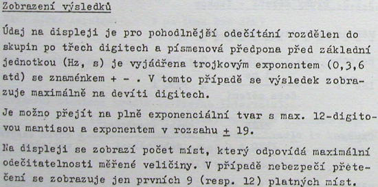

Přístroj sice nemám, ale v návodu je napsáno:

Otkundes píše:Přístroj sice nemám, ale v návodu je napsáno: BM642.png
Kdo šetří...
Zobrazení výsledků
Údaj na displeji je pro pohodlnější odečítání rozdělen do skupin
po třech digitech a písmenová předpona před základní
jednotkou (Hz, s) je vyjádřena trojkovým exponentem (0,3,6 atd)
se znaménkem + - . V tomto případě se výsledek zobrazuje
maximálně na devíti digitech.
Je možno přejít na plně exponenciální tvar s max. 12-digitovou
mantisou a exponentem v rozsahu ± 19.
Na displeji se zobrazí počet míst, který odpovídá maximální
odečitatelnosti měřené veličiny. V případě nebezpečí přetečení
se zobrazuje jen prvních 9 (resp. 12) platných míst.
(Nemusí mít platnou revizi.)

Hm, dvakrát ten samý text, skoro po dvou dnech odmlky, a jen v průběhu pár minut.
Fredis se má, může si vybrat.
A k tomu šetření, Habešane: ještě větší úsporu dosáhneš, pokud nebudeš čekat na reakci ostatních, tu svou informaci z návodu k přístroji nahraješ na úschovnu a zde uvedeš jen kód ke stažení...

Přiznám se, že já ten návod nemám, jen jsem si nechal udělat OCR přes Google Lens.
A ani zdaleka mi to nezabralo celých těch 17 minut.
Mezitím jsem ještě četl a psal v jiných vláknech.
Nic ve zlém.
