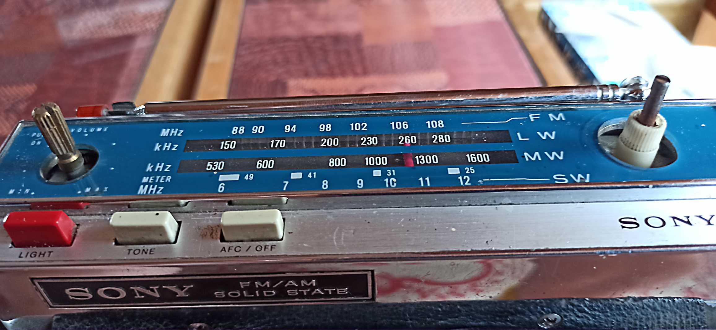

Potřebuji u Sony 7F sundat knoflíky z předního panelu, chci se dostat k potenciometru hlasitosti. Zkoušel jsem je stáhnout, ale zlehka to nejde a zabrat nechci, abych je nepoškodil. Jak na to ? Děkuji.

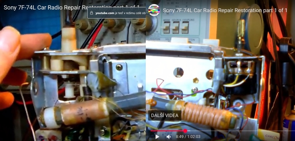

Ten potenciometr hlasitosti má "tisícihran", takže půjde jen stáhnout. To ladění vypadá, že jsou ty knoflíky nasazeny na plastový váleček a trubičku. Našel jsem nějaké video rozborky, ale tam není vidět to potřebné kouzlo.
Asi půjdou taky stáhnout, ale pro sichr bych zkusil magnetem, jestli není pod černým víčkem (vypadá jako nalepené) náhodou skrytý šroubek.

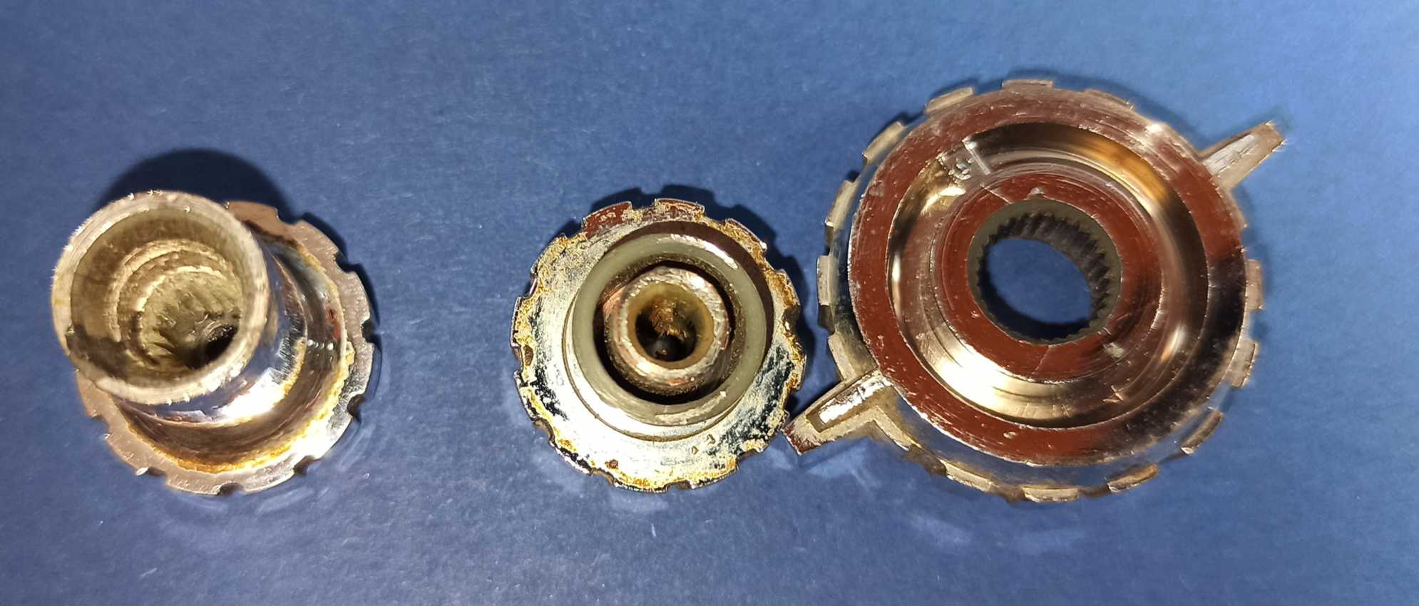

Všechny tři jsou pouze nasunuty, je potřeba více zabrat
