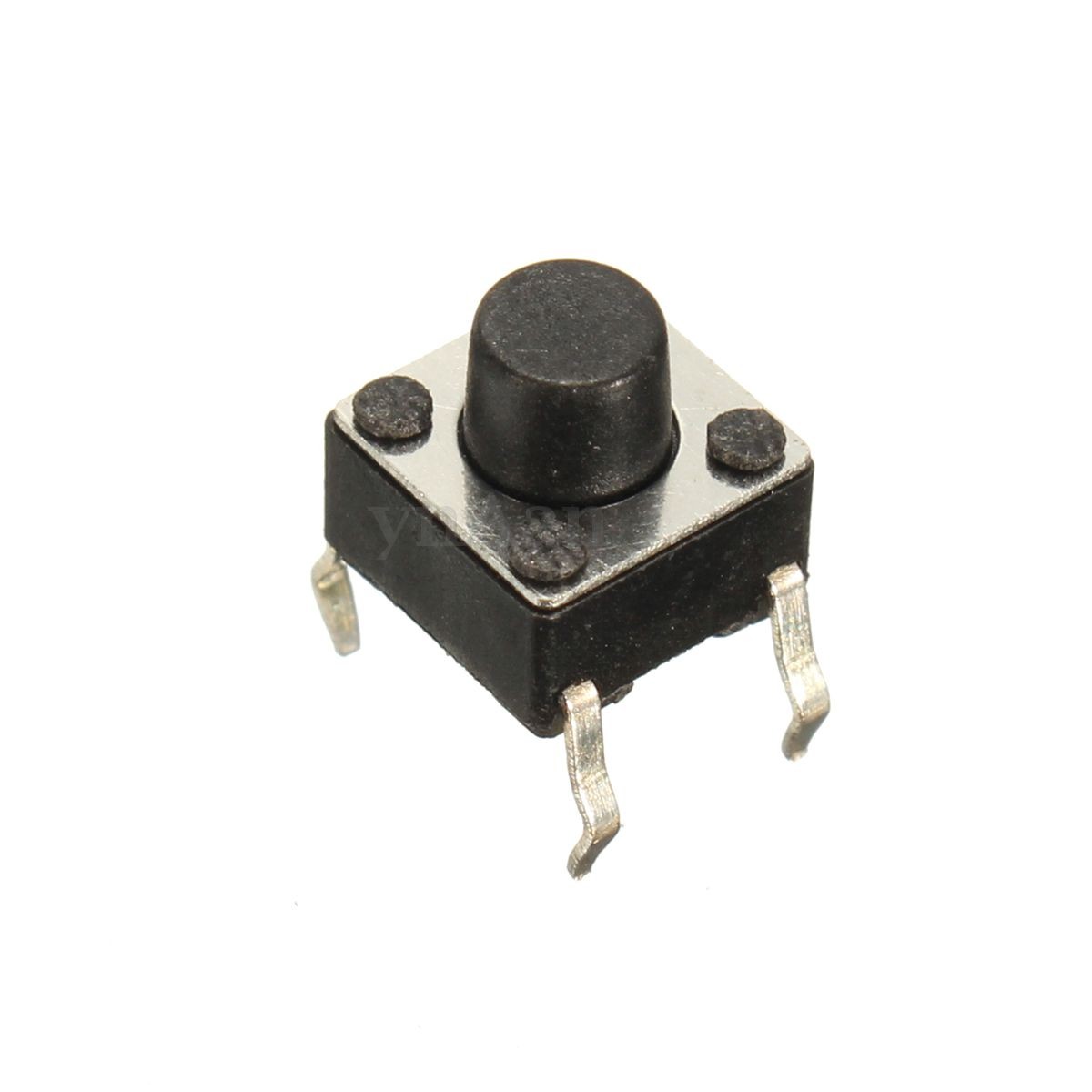

Jde o klasické mikro-tlačítka pro ovládání elektronicky (talkové ty "čtverečky" 6x6mm s tlačítkem uprostřed, 2 nebo 4 vývody, osazené přímo do PS).
Narazil jsem na to už několikrát, občas nějaké přístroje mají ovládání pomocí tlačítek a ty jsou do MCU připojeny na jeden port přes sériovou odporovou mapu. Podle toho co se zmáčkne pak na portu MCU nastaví určitý odpor. Po čase ale tlačítka zoxidují? a začnou mít větší odpor a celá tahle sranda přestane fungovat. Mačkání tlačítka X vyvolá funkci Y atd. Závisí to pak na síle stisku tlačítka a je to hodně nepříjemné.
Já osobně jsem se s tím potkal už na několika kusech elektroniky, převážně rádia, něco starší i značkové kusy např. Panasonic z r. 95, ale něco i novější - např. pár let staré DAB+ rádio.
Měřil jsem odpor vadných tlačítek, a pohybuje se v desítkách až stovkách ohm, podle toho, jak silně člověk mačká. Prostříknutí sprejem na kontakty nemá vliv.

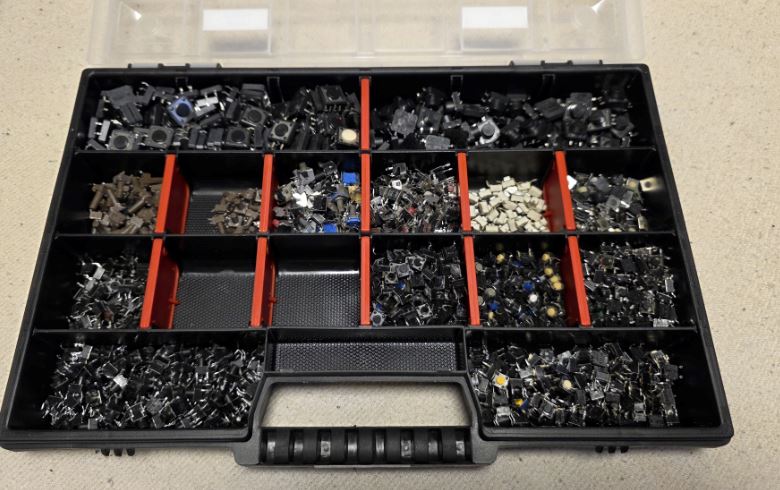

3) Mít fabriku tak nemám problém nakoupit pár typů nejčastěji používaných tlačítek, je to otázka max. nízkých stokorun. Já žádnou fariku nemám, zato tactile tlačítek mám celou krabičku - viz foto.
