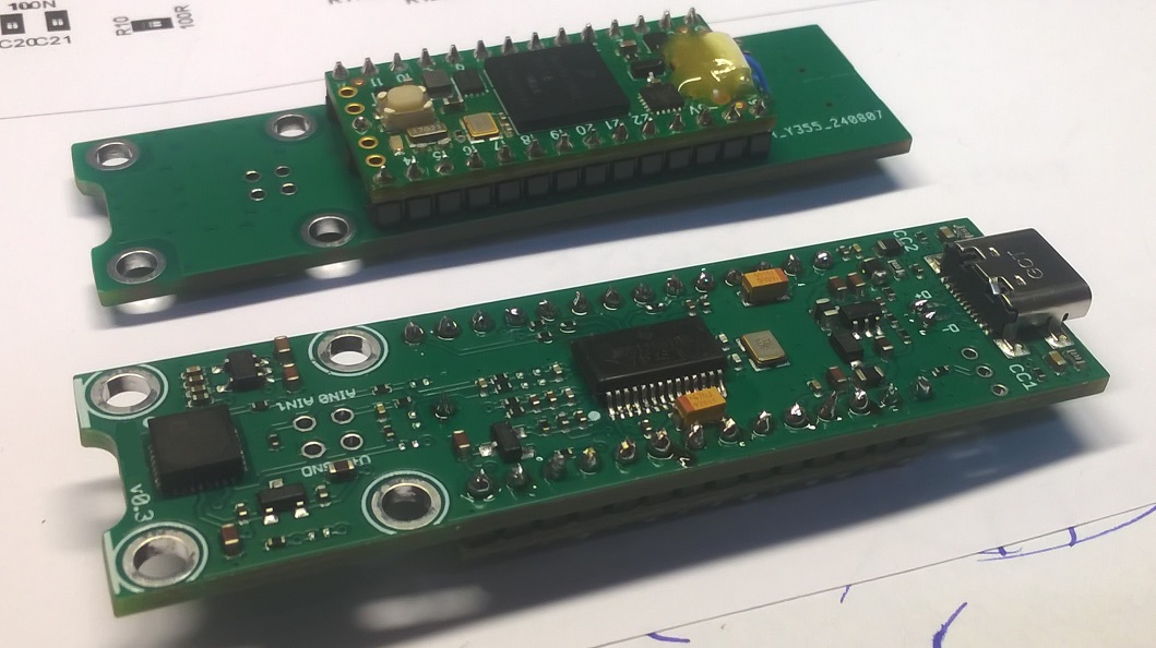

Číňan to umí i navrhnout. Ale už to není levné a musíš mít funkční schéma a výkres obrysu desky s upevňovacími otvory a rozložením konektorů.
https://design.jlcpcb.com/quote?spm=Jlcpcb.PCB_Layout
https://jlcpcb.com/blog/jlcpcb-launches ... gn-service
Cena začíná od 100USD a počítá se cca 0,55-0,75USD za jeden vývod součástky.
Ten obrázek nahoře je příklad jedné takové hurá akce. V podstatě jde o zpracování citlivých signálů a následné odeslání přes USB-C do tabletu. Nejdřív byl prototyp složený z různých "arduino" desek, který nějak fungoval a odladila se na něm první verze softwaru. Teprve v třetí verzi plošňáku se podařilo vychytat různé mouchy, zmešit rozměry na použitelnou míru a funguje to, jak si zadavatel představoval.
