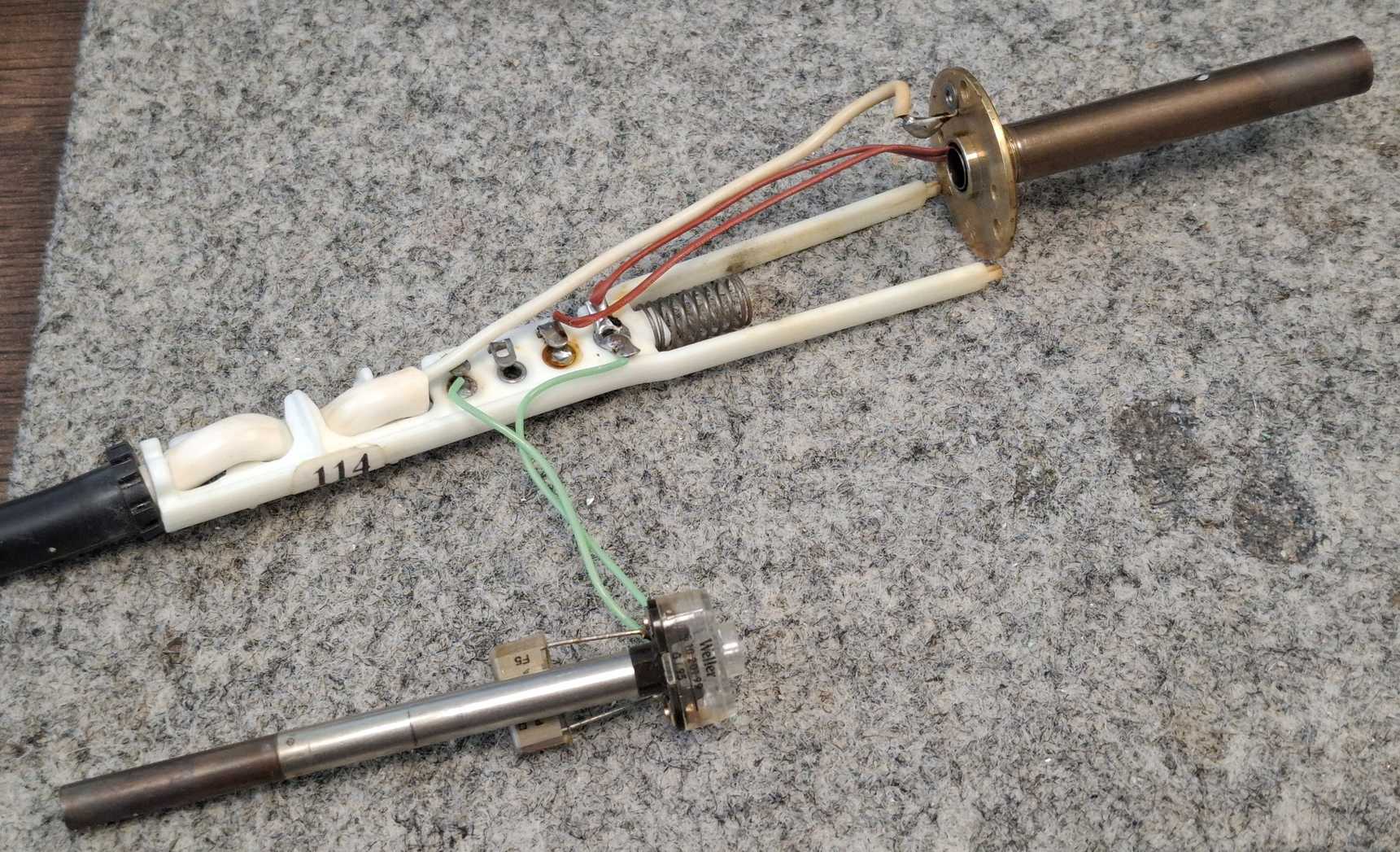

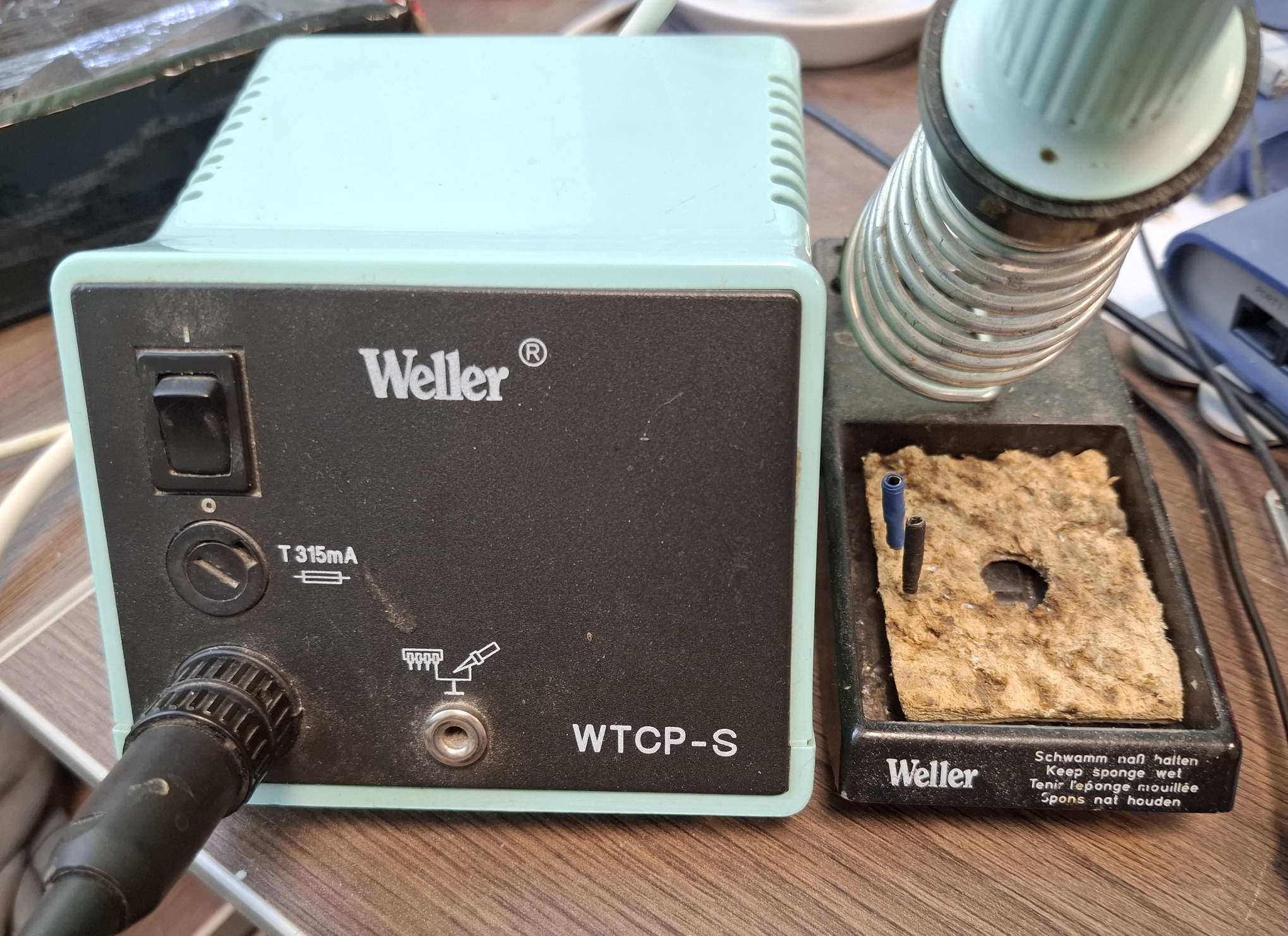

máte někdo zkušenost s opravou této mikropájky ?
po třiceti letech provozu mi tato pájka přestala hřát . . .
snažil jsem se najít náhradní ručku s tělískem, ale po zjištění, že stojí docela balík jsem se rozhodl k rozebrání a opravě . . .
tělísko jsem změřil a má kolem 12ti ohmů,

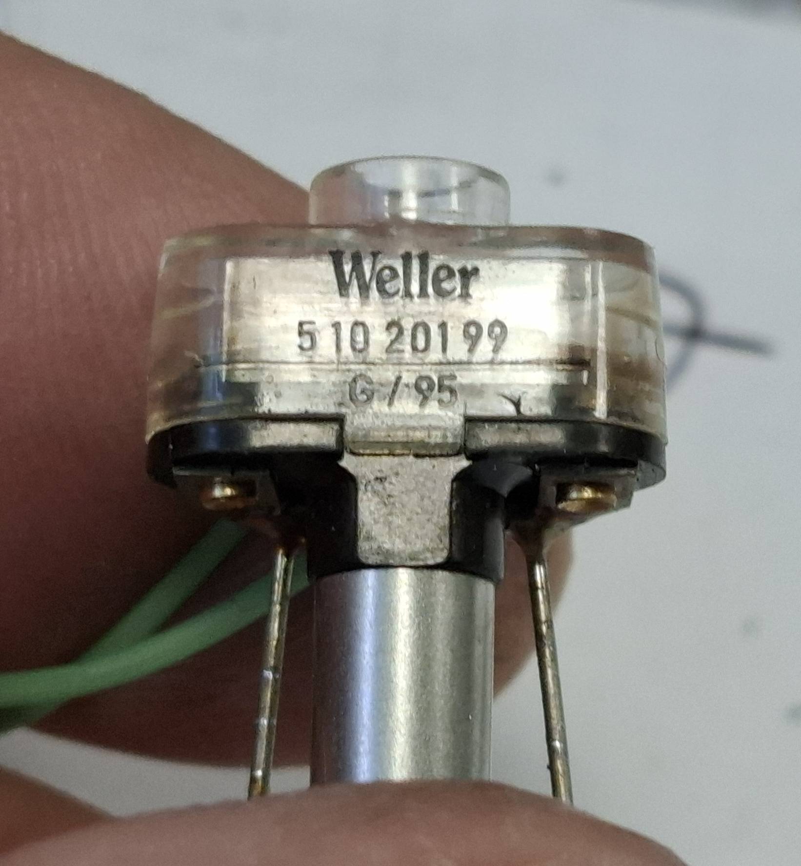

systém řízení teploty je magnastatem, který jak jsem zjistil přestal spínat.
Po vyčistění kontaktů spínače pájedlo pracuje jako zamlada . . .
. . . jen jsem zvědavý jestli vydrží dalších pár let.

ok1hga píše: systém řízení teploty je magnastatem
co to je za princip? našel jsem že v tom snad je i nějaký magnet, ale jak to funguje netuším
Příspěvky: 35146
#4 Příspěvek od EKKAR »
Najdi si pojem "Curieova teplota". Chemickým složením materiálu je nastavenej teplotní bod, kdy kousek magnetu přiloženej k topnýmu tělesu ztratí remanentní magnetismus - a odpadne tím remanentním magnetismem přitahovanej kontakt spínající topnej okruh, takže topení se vypne. Tělísko začne chladnout, remanence znovu naskočí, kontakt přitáhne, tělísko začne zas topit. A bis a repete dokola. S určitou setrvačností je to docela přesný, akorát pro změnu nastavení teploty musíš změnit celej konec ručky i s topením, součástí kterýho je ten regulační vehement s magnetem a kontaktem.
