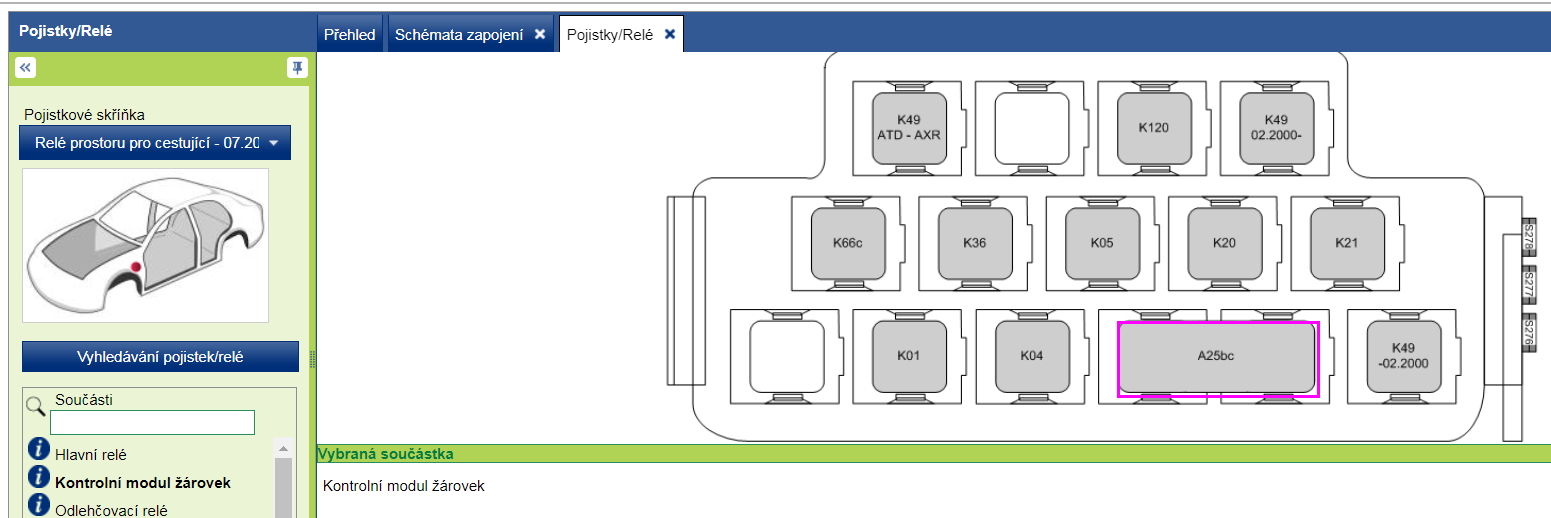

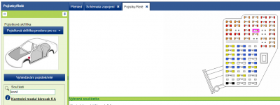

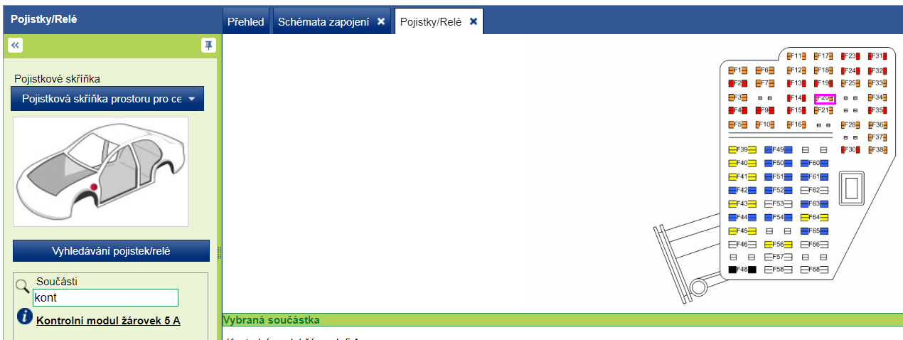

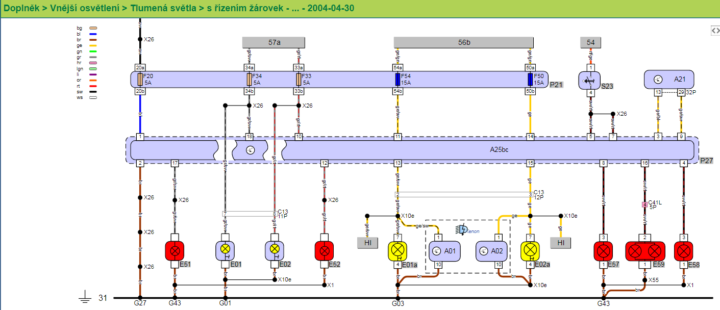

Takže máte trochu vyšší výbavu a máte osazený "Komfortní modul žárovek".
Tento modul umístěný na releovém držáku uvnitř vozu (po sundání krytu pod volenatem) hlídá vnější osvětlení vozu (brzdová světla, potkávací a obrysová) a indikaci prasklé žárovky zajišťuje pomocí dvou kabelů na panelu přístrojů.
Pokud chcete nejsnadnější řešení, tak vytáhněte pojistku 20 (5A) z pojistkového držáku na levém A-sloupku. Tím vyřadíte i kontrolu ostatních žárovek. Co na to bude říkat přístrojový panel musíte vyzkoušet.
Další řešení se nabízejí - viz el. schéma. Zdroj: HGS Data
