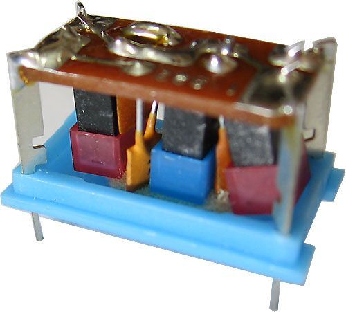

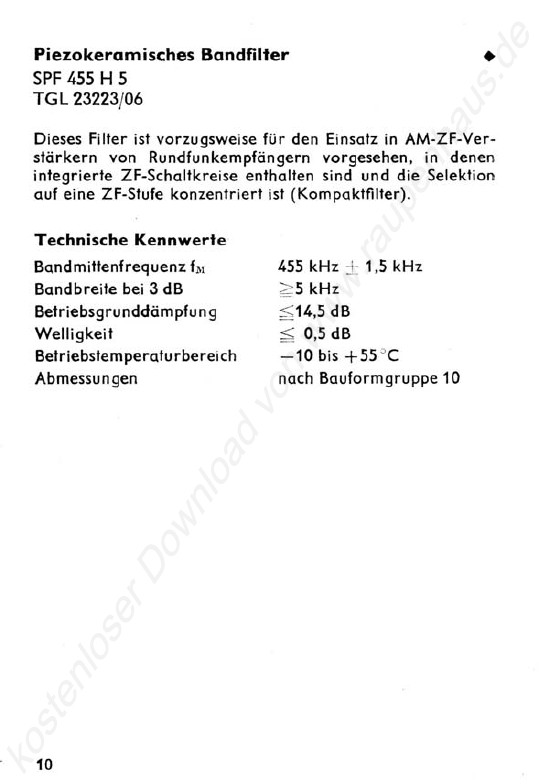

chystám sa použiť do jedného prijímača, ktorý vyrábam, keramický filter. Mám tento, asi bývalá DDR:
https://www.hadex.cz/l811-piezokeramick ... spf455-h5/
Prehľadal som elektronicky všetky dostupné zdroje, ale nenašiel som žiadne data. Má niekto k tomu nejaké údaje?
Vypátral som iba to, že bol asi použitý v autorádiu Tesla 1902B a ešte v Rema Cornet 840 HiFi. V tých prípadoch sa vstup filtra pripája priamo na zaťažovací rezistor zmiešavača 3k9 a výstup filtra sa priamo pripojí na vstup MF (bez prispôsobovacieho kondenzátora). Hovorím samozrejme o A244D.
Chcel by som vedieť, akú má šírku pásma, vložený útlm, presný v/v odpor, z akých filtrom je poskladaný. Sú tam 3 samostatné filtre.
Za prípadné údaje budem vďačný.
Len mimochodom - čo znamená to EKG? Výrobný závod?

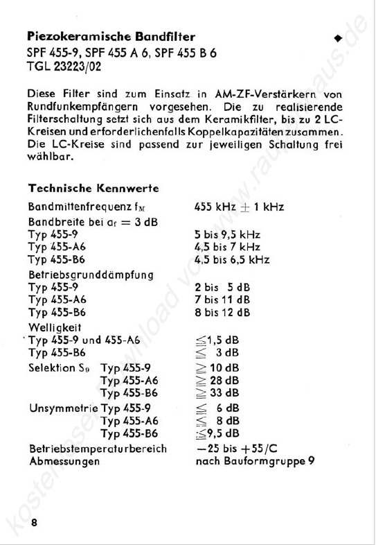

Soudruzi v NDR v katalogu zapomněli na ty barvy a písmenka:
rot = SPF455-9 červený
blau = SPF455-A6 modrý
grun = SPF455-B6 zelený
Die einzelnen Typen unterscheiden sich also nur durch "B", "A" oder "nichts".
Jednotlivé typy se liší písmeny "B", "A", nebo "nic".
Dabei bedeutet: přitom znamená:
"nichts" (SPF455-9) - Filter braucht keinen Schwingkreis filtr nepotřebuje rezonanční obvod
"A" (SPF455-A6) - Filter folgt auf einen LC-Schwingkreis filtr se zapojuje za rezonanční obvod LC
"B" (SPF455-A6) - Filter sitzt zwischen zwei LC-Schwingkreisen filtr sedí mezi dvěma rezonančními obvody

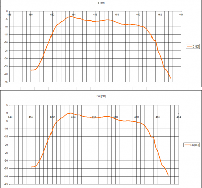

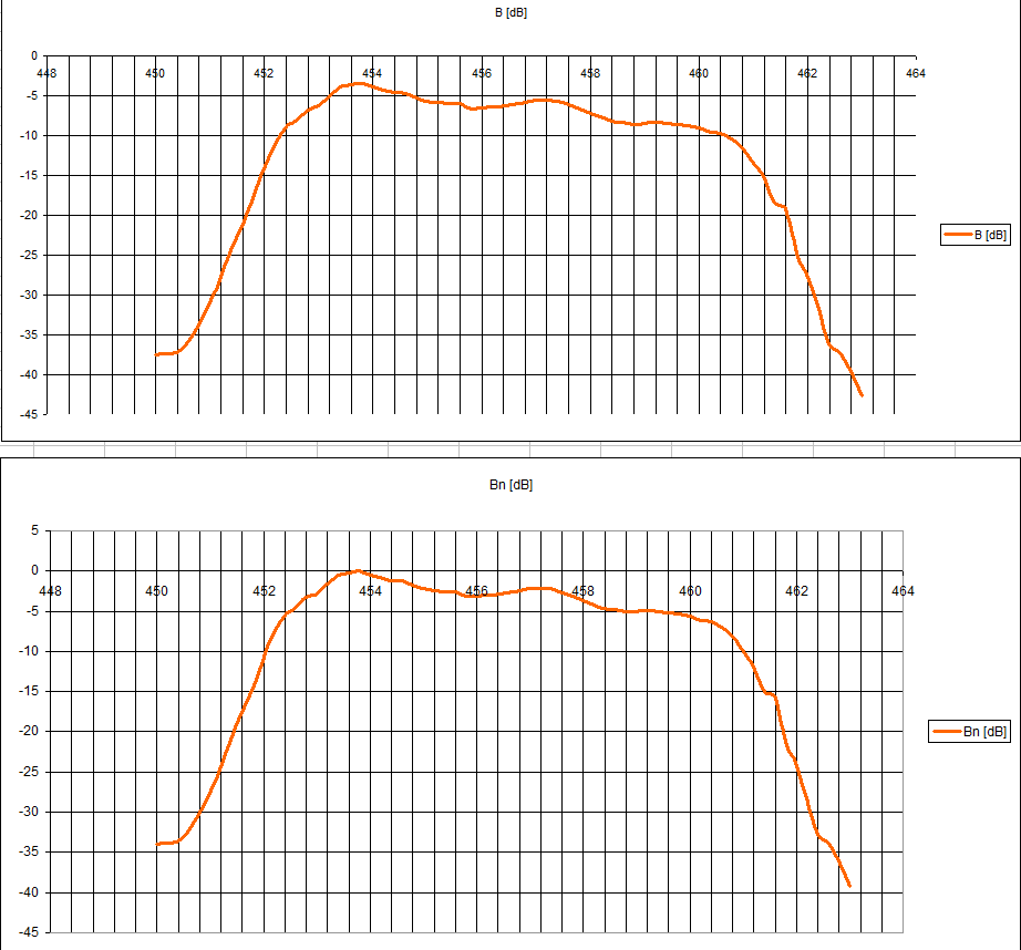

Ta křivka je jak kdybys vrcholem proložil šikmou přímku. Nemůže to vznikat nesprávným zakončením?

Na vstupe som mal 3k3 + 680R, to isté na výstupe. Oscilo sondy som mal oddelené cez odpory 22k. Metóda sa mi zdá byť dobrá...xsc píše:Ta křivka je jak kdybys vrcholem proložil šikmou přímku. Nemůže to vznikat nesprávným zakončením?
