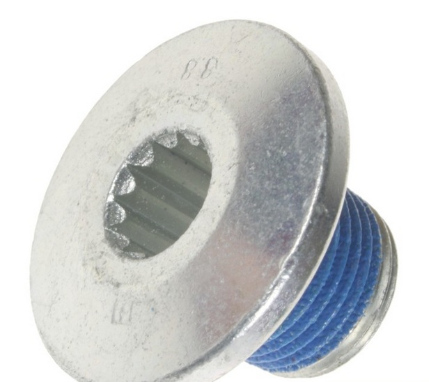

Kupovali jste bit torx na šroub volantu na Škodu?

A jak se to jmenuje ? Díky

bity XZN ?
nevím jakej je šroub na volantu ve škodovce
edit: Tak M12 - https://www.skodaoctavia.cz/diskuze/klic-na-volant
https://www.autodily-pema.cz/yato-nasta ... cezuby-m12

Jo , u Pemy to vypadá ono , díky . Protože každý má M12 , ale ten tam pochopitelně nejde . Na jedněch stránkách jsem četl , že vezmou T55 . No zítra uvidím .

No tenhle

já kvůli sundání volantu (sice audi, ale asi to bude stejný) objednával toto
https://raglu.cz/yato-sada-bitu-6-ks-vi ... order_item

Jo , dobrá cena , otázka kvality ...

ano cena je podezřele nízká, ale jeví se to, co se týče kvality, naprosto normálně, nebál bych se toho (já to objednával cca před 5 lety a tenkrát byla cena na stejném odkaze 82kč)

#9 Příspěvek od JozefC »
