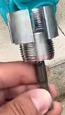

Jova, jestli to je jen na plast netuším. Ale kámoš topenář mi říkal, že má závitovou hlavičku co dokáže řezat venkovní závit na trubky s mezerou 2 cm. Nevím, co by to bylo jinýho. Jenže je z druhýho konce republiky.

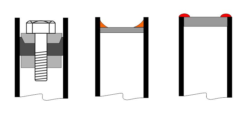

To Gebo jsem myslel jen jako inspiraci. Pro tvé použití je moc dlouhé. Navrhoval jsem ti udělat vnitřní ucpávku. Kousek gumy s důlkem a dvě podložky co jí pak při dotažení šroubu roztáhnou. Když už máš možnost pájet mosazí, tak bych dal to kolečko na ucpání dovnitř a objel to koutovým spojem. Samozřejmě i to zmáčknutí je možnost, pak z toho bude jen jeden rovný spoj, který by se dal klidně zavařit i elektrodou. Ono by se dalo elektrodou zavařit i to kulaté víčko. Vytočit ho z kousku alespoň 5mm tlustého plocháče, zaklepnout do roviny s koncem trubky a objet na spáře dokola.
