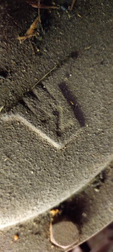

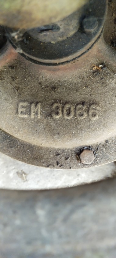

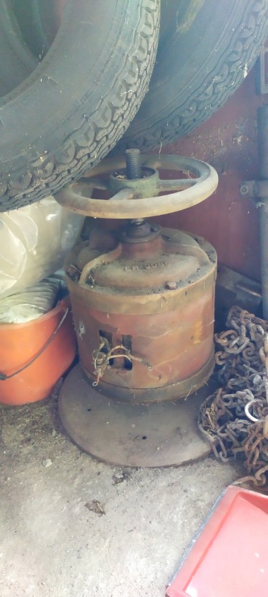

Zdravim, nevíte co by to mohlo být? Nějaký motor, nebo generátor?

Odfoť to pořádně z vícero stran i se všema svorkovnicema. Může to klidně bejt natáčivej regulační transformátor.

Teď se ktomu zase chvíly nedostanu, je zarovnanej. Ale vyjma těch 6 vodičů, předpokládam cívek na něm nic jiného neni. Ten spodní díl, na kterém to stojí se volně točí. Nezávisle na té závitovce zhora. Ještě jsem přemýšlel jestli to nebyl nějaký solenoid, ale že by byl 3F?
Příspěvky: 35147
#4 Příspěvek od EKKAR »
No právě že ty tvoje fotky neukazujou prakticky nic - ani něco jako patky nebo díry na upevňovací šrouby, detaily tý závitový tyče a toho "volantu" na ní ani tý plochy, na který "to stojí". Může to bejt nějakej speciální elmotor s nastavitelným skluzem, může to naopak bejt regulovatelná/nastavitelná elektromagnetická brzda. Dokonce to ani nemusí bejt 3f, ale 1f s dvojicí pomocnejch vinutí. Jediný co je vidět je těch 6 drátů ... Základ pro jakoukoliv identifikaci jsou kvalitní fotky s co největším množstvím individuálních detailů a co možná nejvíc druhotnejch informací.

Ono to právě žádné patky ani upevňovací díry nemá. Možná jen drážky po stranách. Ale až to půjde tak nafotim ze zadu, ale je to jen válec.

Mohl by to být motor z nějaké takovéto brusky: https://stroje.bazos.cz/inzerat/2052689 ... rncova.php

Mě se to jako motor moc nejeví , má to ovládací kolo, to není řemenice, na hřídeli se zdá je závit . Jestli ono to není opravdu nějaké regulační trafo.

to bude motor z té brusky. To na čem to stojí bude příruba pro nalepení kotouče. Ten volant na závitu bude pro nastavení výšky kotouče vůči stolu. Posouvá se to i s motorem, proto nemá patky.

Zaky, dj_Paul, nojo to by vážně mohlo být ono. Děkuju
