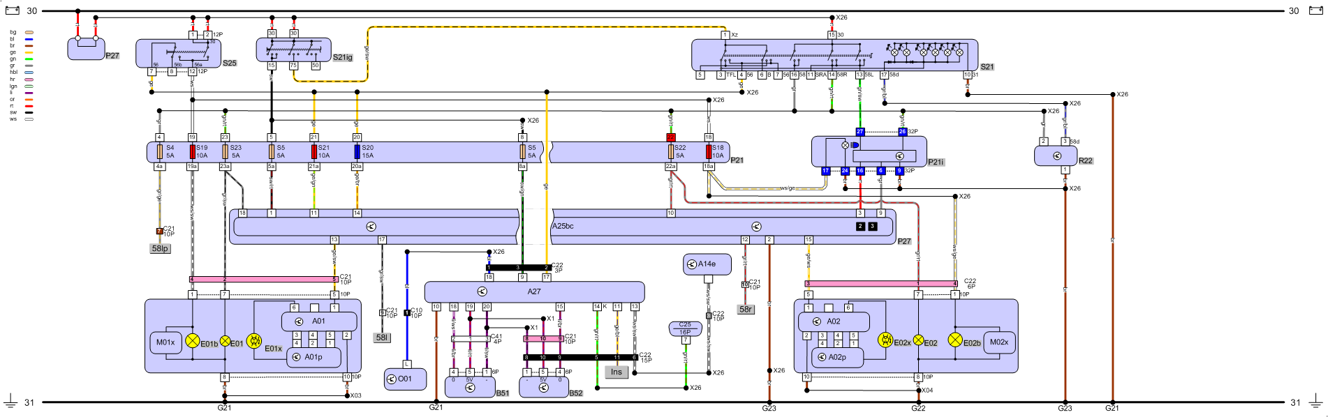

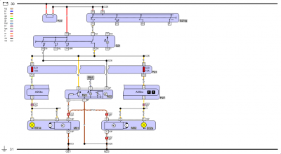

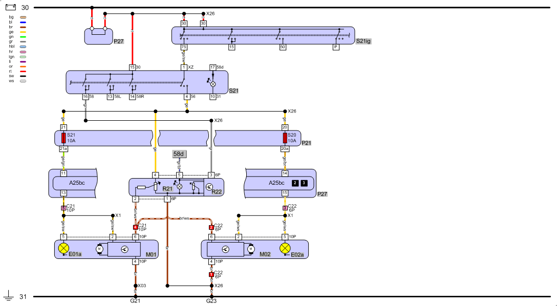

Hlavní problém konverze hlavních světel Xenon-> Halogen je nivelace.
U výbojkových světel je sklon světel řízen automaticky (na základě senzorů světlé výšky na nápravách a rychlosti vozu řídící jednotkou), u standardních světel (halogen) je sklon světel řízený manuálně ovladačem u spínače světel.
Takže výměna předních světel by vyžadovala dodatečnou montáž potenciometru-regulátoru sklonu světel a natáhnout kabeláž.
Pro příklad uvádím el. schéma na Superb první generace.
