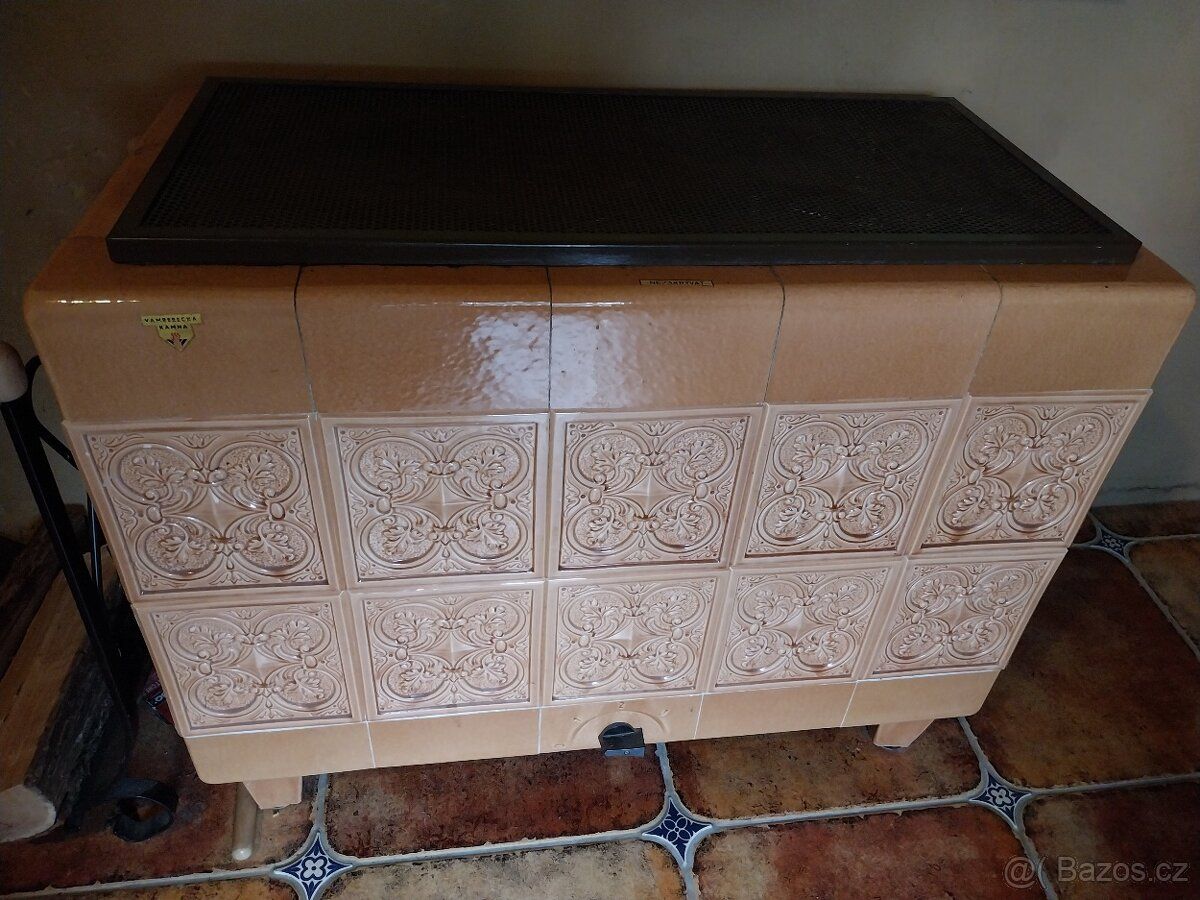

Mám prosbu.
Neválí se u někoho vačkový přepínač z rozebraných a tedy zlikvidovaných Vambereckých akumulaček?
Moc by se hodil náhradou za zadřený dříve, než jej z kamen budu vymontovávat.
Díky.
Pro neznalé, kamna jsoto např. tahle:

jjilek
Příspěvky: 4511
Bydliště: Olomouc
#8 Příspěvek od jjilek »
Děkuji, rozebraný přepínač mi posloužil jako vzor. Díky tomu jsem vadný přepínač po vymontování postavil oskou nahoru, kolem osky jsem do něj nastříkal sprej s minerálním olejem a nechal ustát. Potom jsem jej opatrně rozhýbal a původní přepínač a s ním i akumulačky slouží dál. Jen tu demontáž a montáž nikomu nepřeji.
