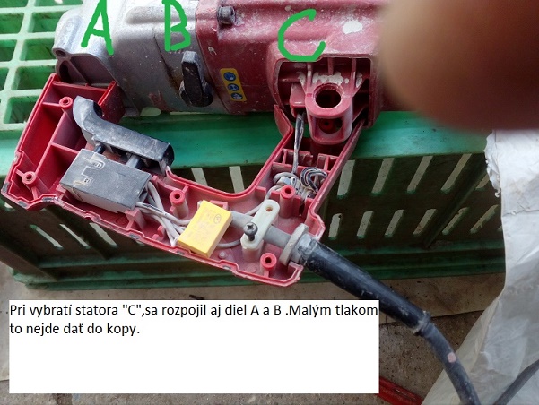

Bracho nie.Robim taketo vercajky desiatky,viem o com pises.Najprv som vybral uhliky,potom dal dole celu rucku s vypinacom,odpojil z vypinaca droty do motora. Az potom som chcel oddelit diel "C" od A a"B" Vtedy sa to rozletelo na tri casti.Je tam tlak,nieco musim uvolnit len neviem zatial co .Nemam cas sa s tym vela zabavat.Taketo presne vacsie som robil generalky,tak som ich rozoberal inac. Su tam uhliky 6,5 X7,5 mm.Zozente si ich su v mnohych priklepkach nad 1000W.Este raz ,diel A a B nejde spojit dokopy!Teda ani bez statora a rotora.

Díl A,B ti tlačí od sebe mechanismus zapnutí sbíjení. (Ta páčka u vypínače). Proto to chce trochu sílu, a páčku natočit tak aby bylo zapnuté sbíjení.

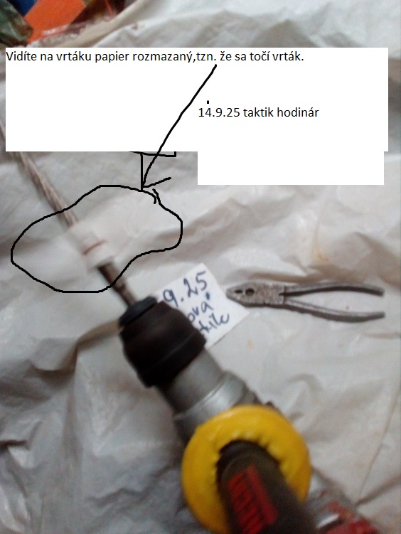

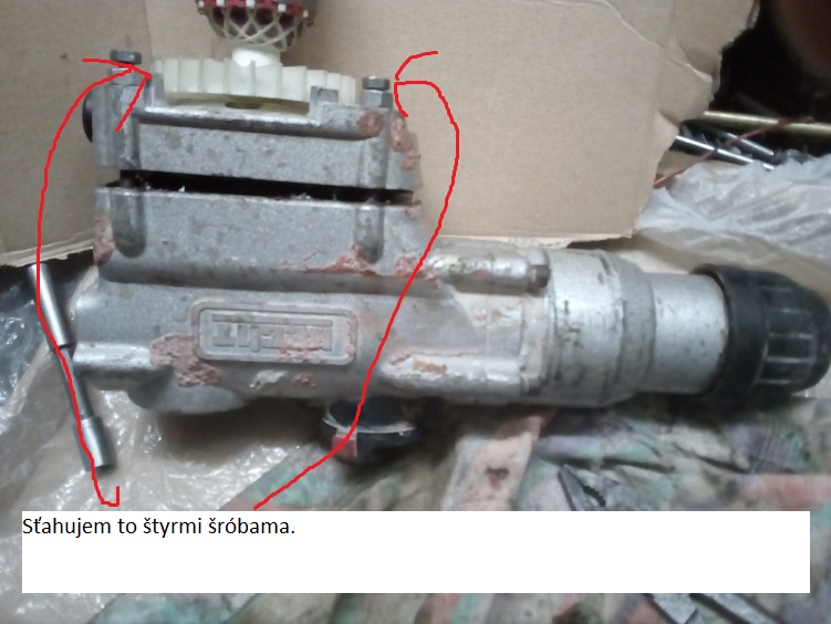

Idem tie diely A a B skladat teraz vecer do kopy, (cez den som v zahrade)az potom dam diel C.Vidim ze ta paka oproti vypinacu musi byt na vrtanie s priklepom ,aby nebol mechanizmus tlaceny dielom B dole! Ked to chcem zlozit diel A a B s nasadenim rotorom v diely B tak sa mi to neda.Neviem ci je problem trafit sa ozubenim rotoa do ozubeneho šnekoveho kola v diely A alebo kde.Pri stahovani do kopy diely A a B pomocnymi srobami sa mi prestane lachko tocit rotor!Neviem kde je problem.Neviem ani v ktorej polohe ma byt prepinac na vrchu!!! Nevies v ktorej ?!!!!!!!!! Potrebujem vediet preto kedy sa toci rotor a oska uchytenia vrtakov spolu lachko ,aby som to v tej polohe stahoval do kopy!!!!!!!Zatail sa mi to nedeari,pri stahovani A a B sa to zadrhne,zasekne.Mozno rotor dam az po stiahnuti pomosnymi srobami dielov Aa B!!Napisal som to zlozito,inac sa to velmi neda.JJe tam aj odpor osky do loziska to vsetko viem,len rotor by sa nemal zaseknut.

tak hotovo,po par pokusoch som nastavil , aby sa vrtak tocil lachko s rotorom a stahoval diely do kopy.Mirast ,nieco sa da poradit ,vsetko nie. Sam opravar musi prist na mnohe,dik za tvoj čas!Dali mi to servisaci, ze to robit nebudu.Ja ano?

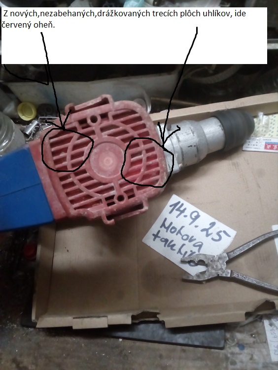

Zda sa ze to hadže cervené iskry,ale neprská to!!!alebo je to preto,ze obal je cerveny?
