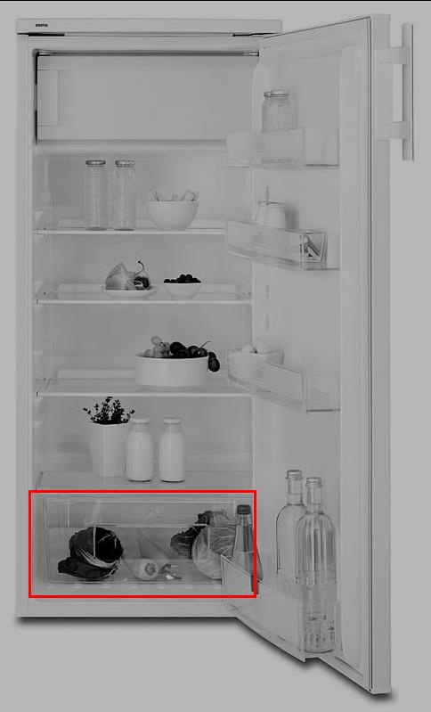

Z vyhozených ledniček jsem na SD povybíral ty plastové vaničky co jsou dole.
Jsou průhledné a dost vysoké a mám v nich chladiče, adaptéry apod.
