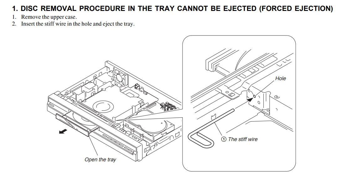

v spotrebici je zaseknuta mechanika (nevhodne vlozeny disk a manualne zasunuty vozik...)
Aby som mohol vybrat DVD mechaniku a rozobrat ju, je potrebne najskor demontovat predny panel zariadenia. Brani tomu vsak celo vozika DVD mechaniky.
Prosim o pomoc, radu.

Na pravej strane mechaniky je diera, kam sa strci tvrdy drot. Je to hned na zaciatku servisneho manualu. Ak by to aj neslo uplne otvorit, tak by to mohlo trochu pomoct uvolnit suflik.
Ked sa podari suflik aspon trochu pootvorit, mozes z neho dat dole celo, aby sa uvolnil predny kryt. Keby to neslo, tak celo opatrne ulomit, potom ho tam nalepis.

Pro otevírání mechanik jsem vždy používal narovnanou kancelářskou sponku (kdybys nemohl třeba najít drát).

Mám v PC na CD/DVD mechanike "vygajdanú" gumku na prevode vysúvania vozíka... Nevládze vozík vysúť, pokiaľ nie je vnútri disk.. V štrbine pod mechanikou mám zastrčenú ihlu, ktorou mu pomôžem cez tú dierku, keď náhodou treba :lol:
A je to tak! "Zámok" mechaniky sa dá tým odblokovať - vozík sa povysunie a predný štítok sa dá dať dolu.. Treba to robiť pri odpojenom prístroji, lebo ti vozík môže vtiahnuť späť.
A v tvojom prípade je to takto... aby dierka nenarúšala dizajn, tak je prístupná po odňatí dekla.. ale to už ti písali...

Tohle jsem řešil u jiného sony (něco jako RDR-HXD990). Nakonec jsem se tam nějak dostal. Neměl jsem v úmyslu mechaniku rozebírat a naštěstí jsem nakonec nemusel.
Prý tam asi spadnul takový ten špunt (to kolečko, co je ve spindlu s DVD). Ten jsem vyháčkoval drátem, poté co se mi podařilo dvířka pootevřít (asi nějakým nouzovým postupem, nebo jestli jsem video přinutil ji povysunout už nevím), docela piplačka, cvítil jsem si dovnitř nějakou baterkou s úzkým kuželem světla, abych na to viděl. Ale to nebylo všechno, pořád to nefungovalo, tak jsem přišel na to, že tam nějak bylo i zaseklé DVD (asi jak přes ten "špunt" vlezlo kam nemělo). Strávil jsem tou operací několik večerů, ale i to DVD jsem ven dostal, aniž bych musel mechaniku demontovat (do čehož by se mi vůbec nechtělo, ta mechanika vypadala dost nedobitně a nevím, jestli bych ji ještě složil; pro video by to tak mohla být konečná).
