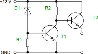

#14 Příspěvek od forbidden »
Principiálně takto? Místo zenerky klidně to TL431.

#15 Příspěvek od marshal »
díky, to by asi šlo a vystačil bych šuplíkovými zásobami ale mezi tím jsem objednal stavebnici z hadexu.
