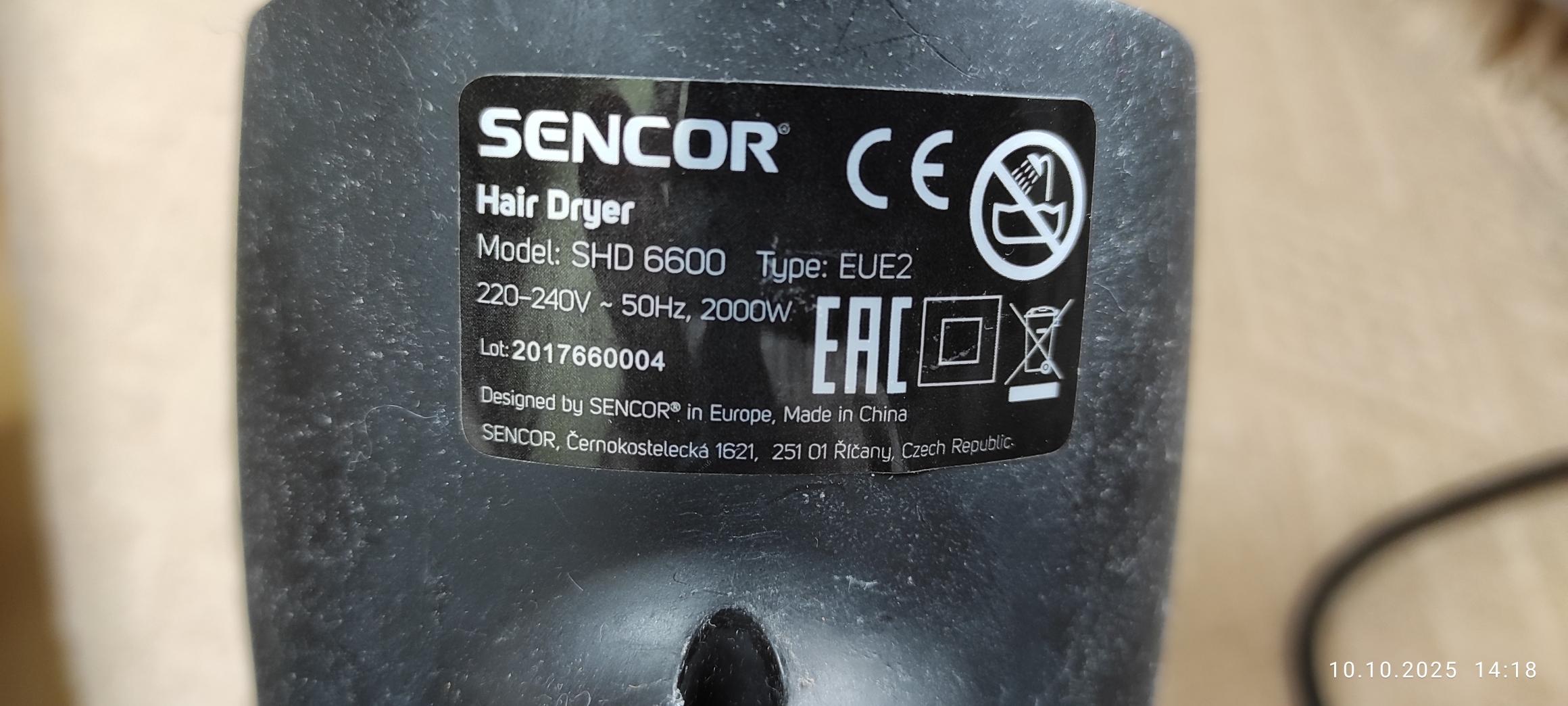

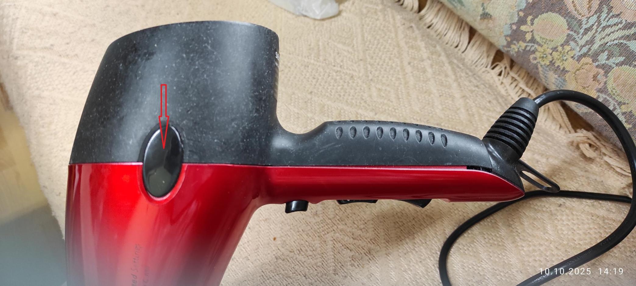

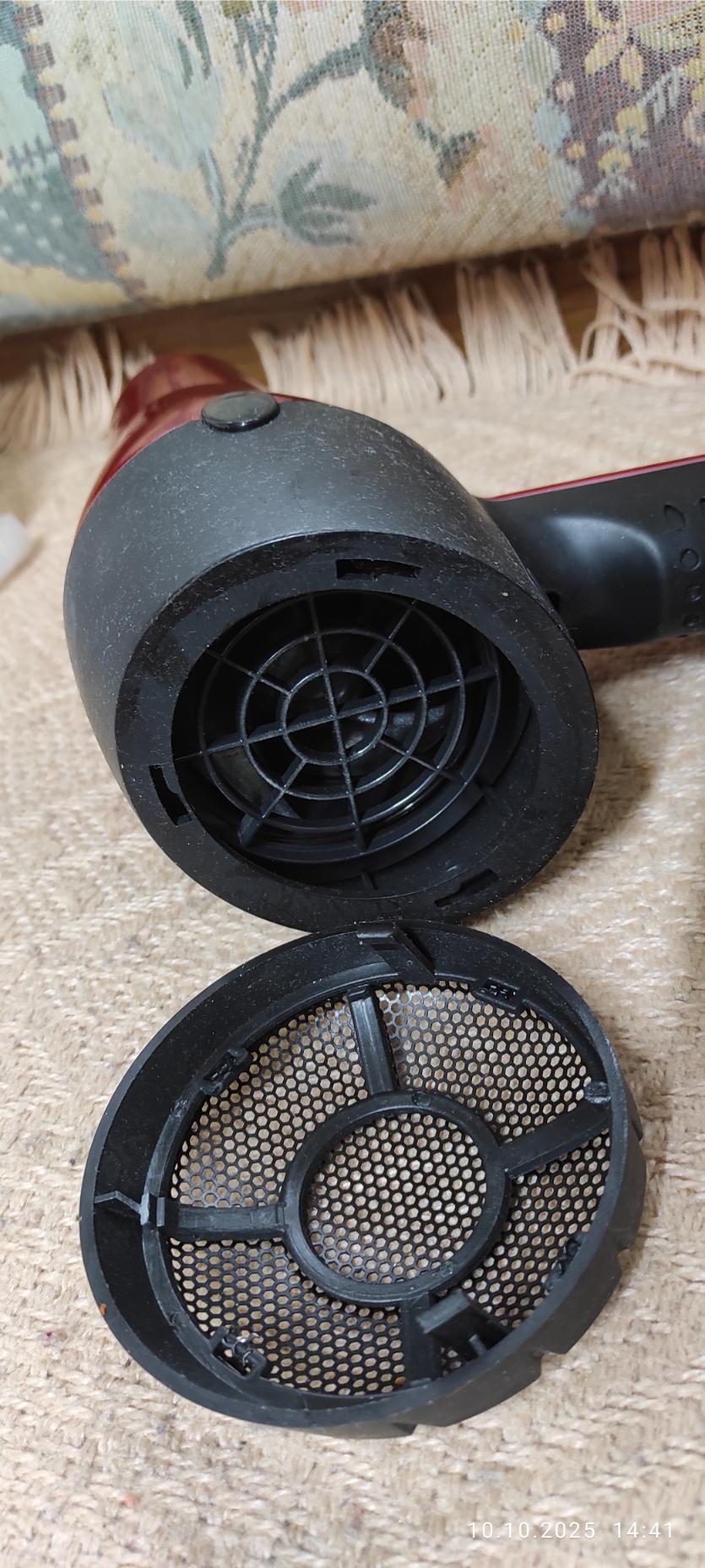

Zdravím všechny přítomné. Snacha mi donesla tento fén na vlasy s tím že jí nějak přespříliš topí. Po zapnutí se ozval chřastící ventilátor a topné tělísko se rožhavilo neboť nebylo dostatečně chlazené. Jasná příčina.

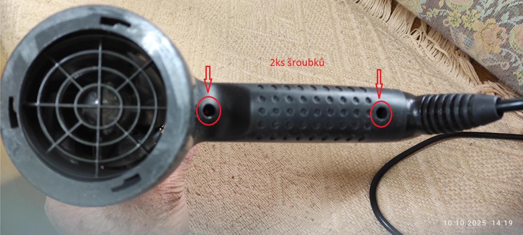

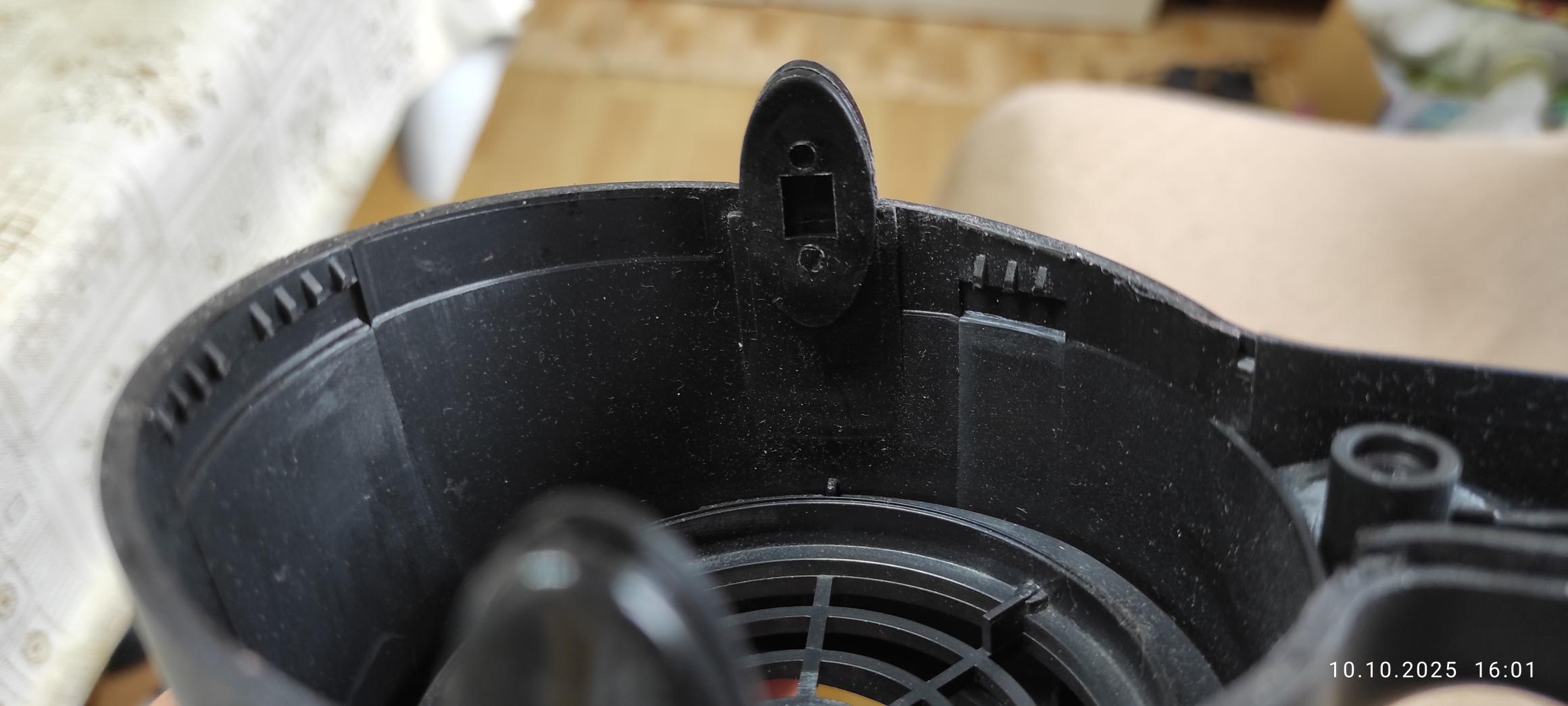

Na rukojeti jsou dva šroubky které jsem odšrouboval, zadní děrovaný kryt se pootočí a sundá ale celý ten černý kryt ještě nějak drží na tom červeném tělese. Jsou tam ještě nějaké gumové oválné jakoby zátky ale nějak silně tam drží a bojím se je násilím vyndat (jak nebude jiná možnost tak to budu muset tu sílu použít).
Nemá někdo s tím nějaké zkušenosti abych si nenadělal více práce? Přikládám obrázky.

Musej ven .

skús ich práve zatlačiť, či pod nimi nieje zub. Aj keď si myslím, že to je len dizajnový prvok a celé to držia západky dookola telesa fénu

Měl jsem něco takového , byly na tom výstupky do X a ty držely ty díly pokupě .

Ivan_01 píše:Aj keď si myslím, že to je len dizajnový prvok a celé to držia západky dookola telesa fénu
Ano, téměř po celém obvodu bývá západka (zub), ty gumové čudlíky vypadnou po rozebrání. Chce to něčím podebrat v místě rozšklebení u rukojeti a objet dokola a západku tím uvolnit. A sílu to chce i pak při opětovné montáži.

Nemusí, jeden jsem zkusil opatrně pomocí tenkého šroubováku dostat ven a je tam pouze na okrasu. :wink:

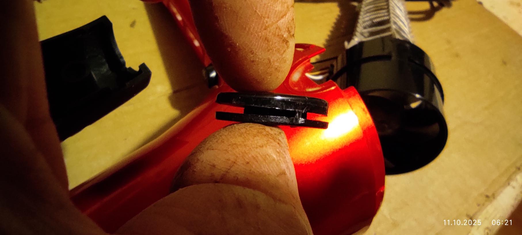

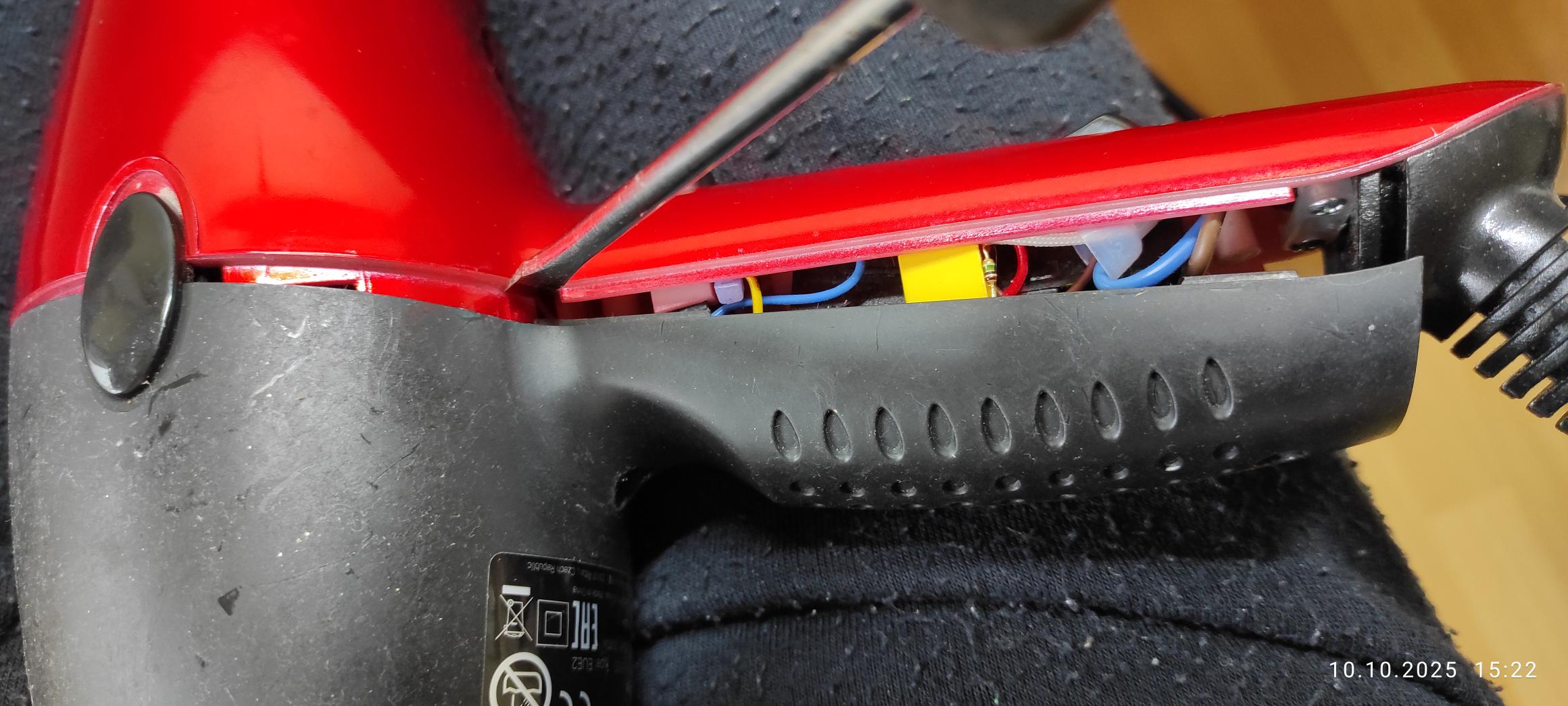

Pravdu měli Ivan_01 a lesana87. Opatrně jsem rozevřel již povolenou rukojeť a dále kde to drželo jsem opatrně zapáčil plochým šroubovákem až to vyskočilo z jedné západky, to samé z druhé strany a ještě dalši západky jsou nahoře.
Mockrát děkuji všem za pomoc, nyní musím ještě "vydolovat" motorek s vrtulkou a zjistit co tam chrastí a brzdí jej neboť nemá ty správné otáčky.

Někdy má jeden ten gumový špuntík ouško na pověšení, ale většinou jsou tam opravdu jen na parádu.

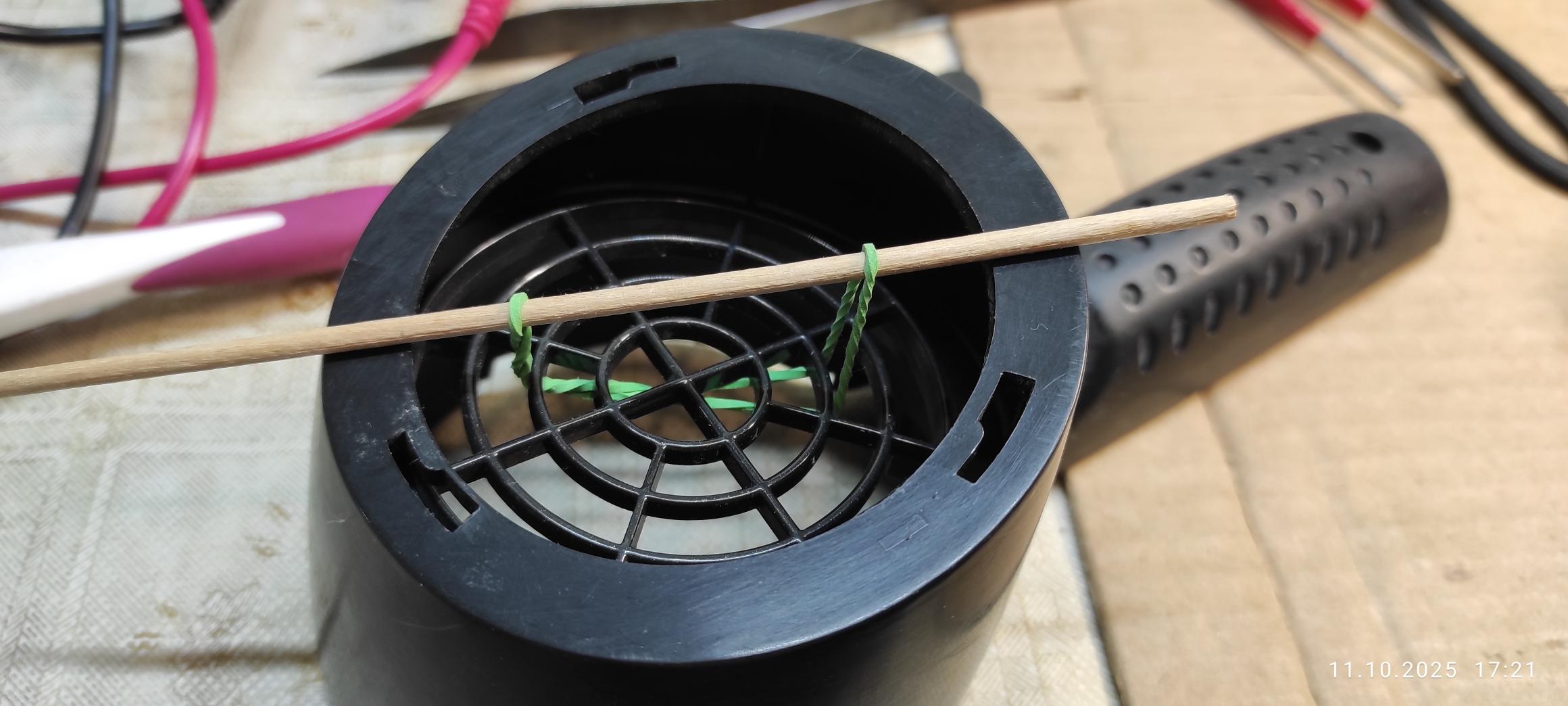

Takže fén poskládám a odzkouším. No s těmi krycími mřížkami to je teda zážitek, ta malá vpředu ještě jakž takž ale ta vzadu pro nasávání to byl vcelku zážitek, stále mi vypadávala ale až do chvíle když mě napadla spásná myšlenka upevnit jí pomocí gumičky a špejle, viz přiložená fotka.
