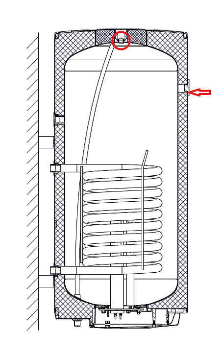

po šesti letech provozu mi začala z otvoru pro teploměr odkapávat voda u bojleru OKC-200 výrobce Dražice. Jelikož je izolace v horní části otvoru nasáklá, předpokládal jsem, že na vině bude netěsnost zátky na horní části bojleru (stává se). Po demontáži krytky jsem bohužel nenašel žádný únik ani vlhkost.
Při dotazu u výrobce mě nasměroval na smluvní servis, který mi sdělil, že po šesti letech je takový problém naprosto normální !?! Výrobce při dodržení všech podmínek pro uplatnění záruky dává "na železo" prodlouženou záruku pět let.

Řešením je buď výměna nádoby, která se prodává jako ND pro servisy, nebo koupě nového bojleru. A tady se chci optat na VAŠE ZKUŠENOSTI:
