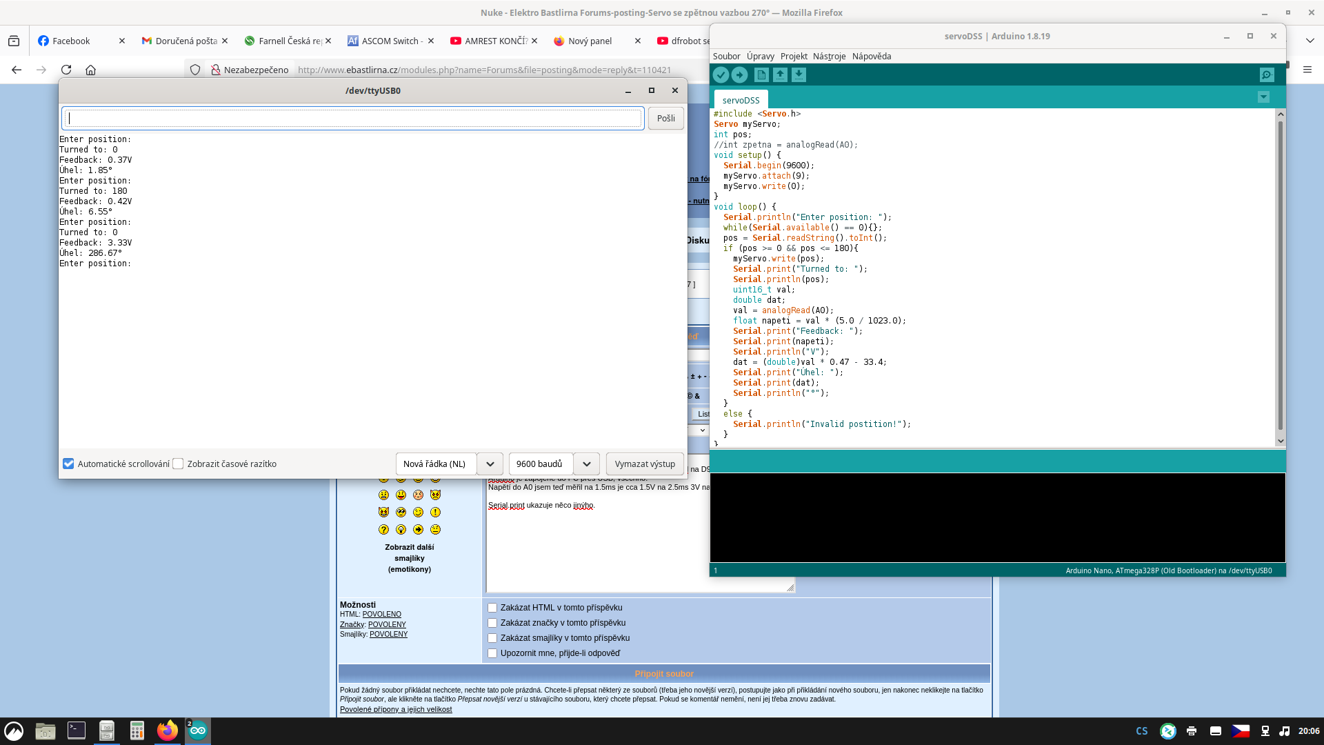

Serial.print ukazuje něco jinýho. Viz. screen

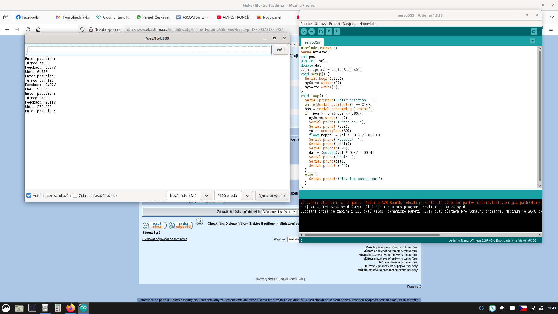

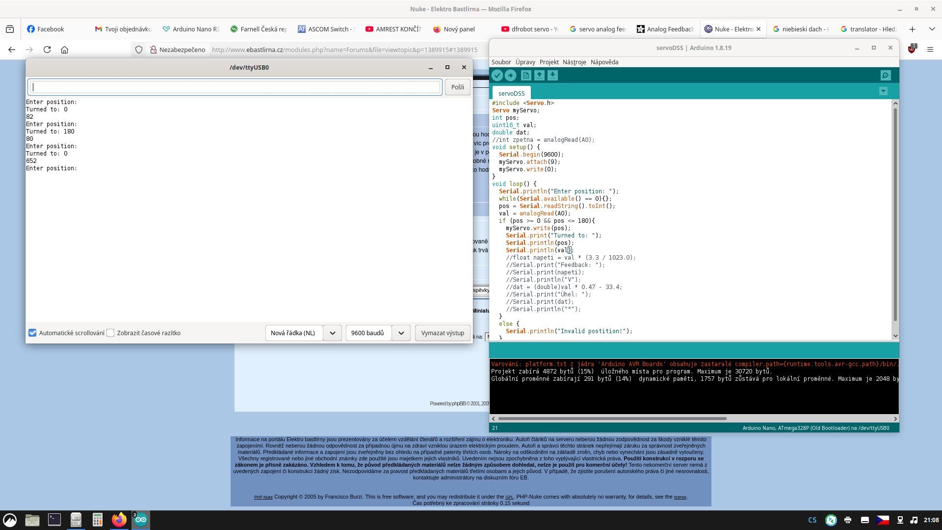

Děkuji že se snažíte poradit, ale já furt nevím co je blbě. Vyhodil jsem výpis napětí a úhlu a dal tam jenom výpis hodnot z převodníku a nevypadá to moc funkčně.
Nikdy jsem v Arduinu (wiring) nedělal, tak se omlouvám, za lamí dotazy.
Kde mám vypisovat tu val proměnnou?
