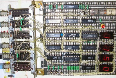

Dovolím si sem pověsit můj výtvor někdy z r.80, kdy jsem si to udělal jako časovač na nahrávání pořadů z rádia.
Hodiny a programovatelnej tydení/denní časovač zapnout/vypnout.

Nějak málo čítačů i RAM...
Co je za švába ten, který se leskne?

:-) to číslo na displeji je letopočet, kdy se má zahájit záznam?

Leskne se tam základ výpočetní techniky MH7400, má na sobě cedulku, protože nápis byl ošuchanej :D
Brouků je tak akorát :D
1150 je 11:50, na nějaký kudrlinky jsem si nehrál, stačilo mi že to umělo zobrazit na 4 digitech týdení budík.
Jak jsem dělal "týden" je moje know how :D
Je to po 45-ti letech stále funční.
V RAM je 4 Digit předdělička, 4D hodiny, 4D On time, 4D Off time
Schema jsem měl před pár lety v ruce, ale někam jsem ho dobře uklidil, takže už ho nenajdu.
Mohu předvést v provozu. Krystal je hodinkovej 32.768 kHz :D
