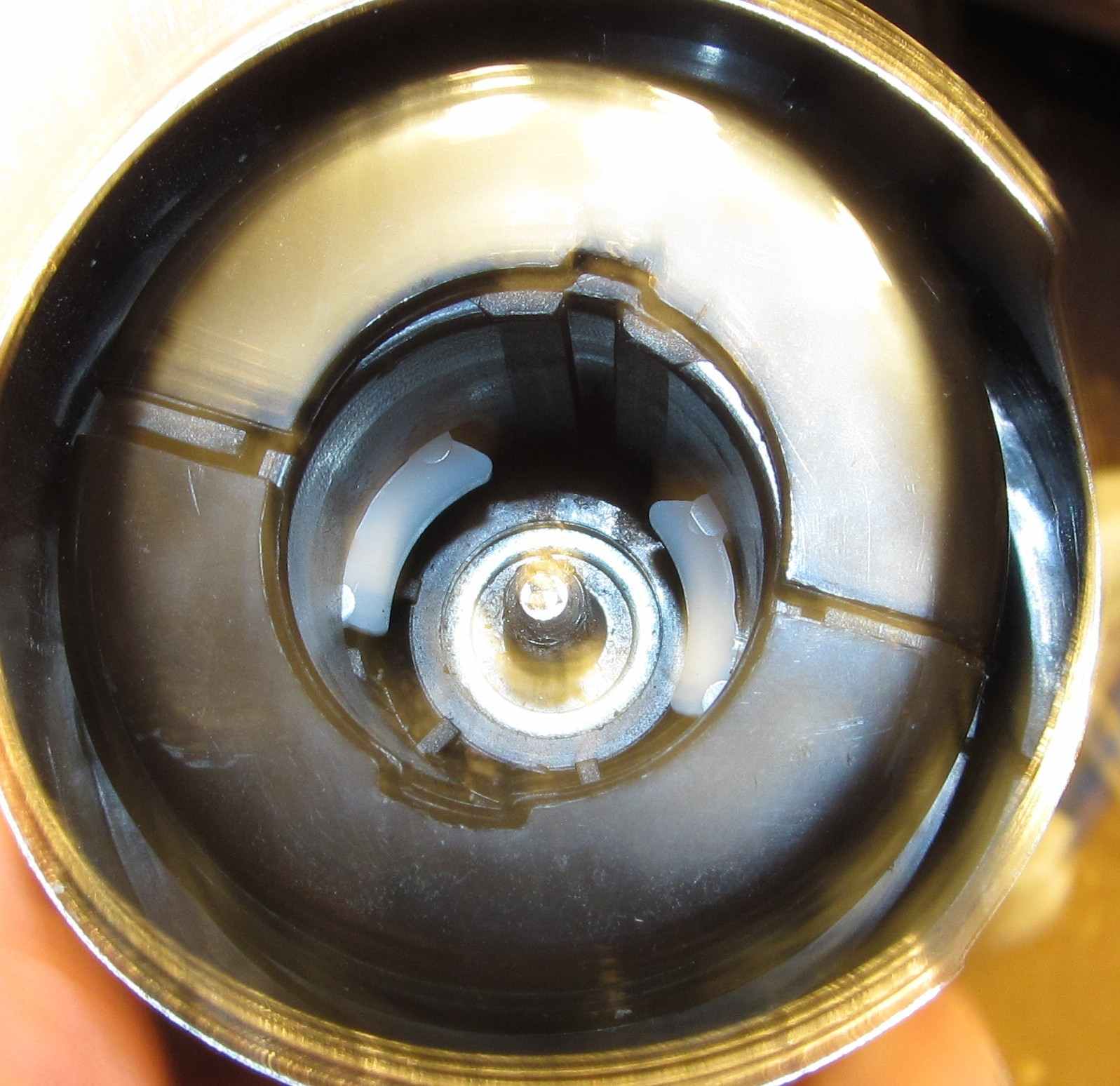

#1 Příspěvek od Pikofarad »
Zdravím,kde sehnat spojku motoru Philips HR2684/00 mixeru?Je to plast,nalisovaný na tisícihranu hřídelky motorku,měla by to být něco jako trubka s dvěma vnitřními výřezy pro protikus,který je plastová trubka s dvěma křidélky.Výrobce to podělal,motor silák a spojka aušus.Někdo přitlačil a bylo po ní :(

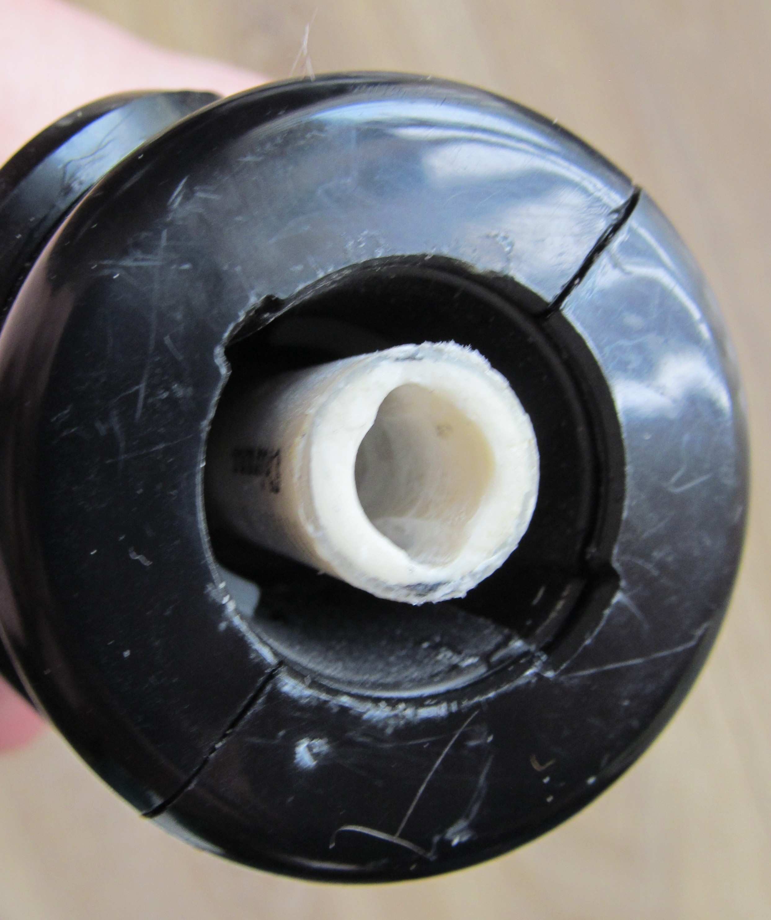

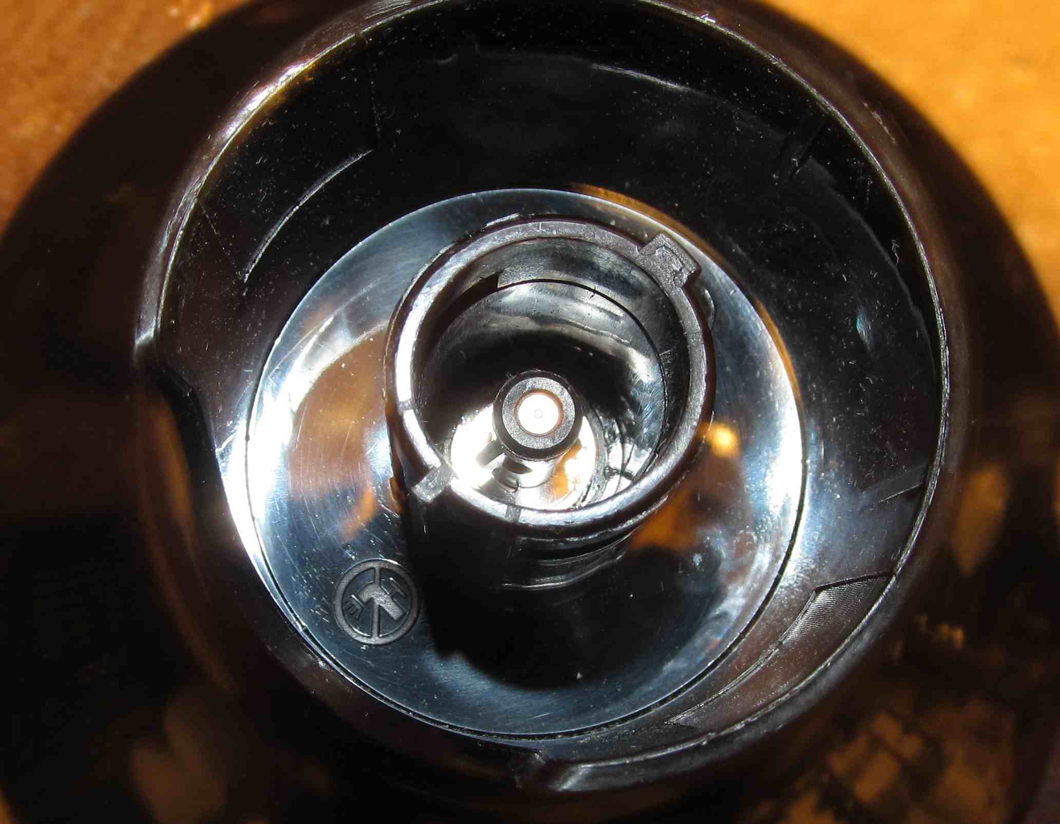

Zničený kus nemám,ale princip spojení je stejný.Jen ta spojka od Philipse je delší a širší .Kdyby to někdo rozebíral,mohu poradit,je to celkem rébus.
Pikofarad
Příspěvky: 1636
#6 Příspěvek od Pikofarad »
Spojku jsem vyrobil pomocí ALTECO A+B EPO-PUTTY epoxidové plastelíny.Do 34mm dlouhé trubičky vyrobené z inj.stříkačky 5ml jsem natlačil promíchanou plastelinu a nasunul na hřídel.Hmota po vytvrdnutí je jak kámen.Dá se brousit ,vrtat.A mixér zase funguje. :)
