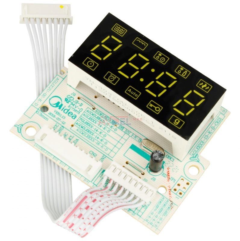

nechce sa mi googlit, ako vyzera, tak len blba otazka: nema nahodou taky ten klasicky displej, ktory maju dnes takmer vsetky sporaky/mikrovlnky? co ukazuje cas + nejake ikony hore a dole?
Mne sa totiz na mikrovlnke stalo, ze odchadzali segmenty (bezna vec, neriesim). a jeden sa neodpalil, ale skratoval. Co malo za nasledok to, ze sa zablokoval procak a neslo ovladat vobec nic. odpojil som vadne segmenty a mikrovlnka odvtedy uz par rokov funguje, akurat nezobrazuje.

Nieco taketo, ale horny a dolny rad mozu byt ine symboly.
Proste 4x 7 segment, v pohotovostnom rezime zobrazuje cas.

V tomto případě asi půjde o některý z těchto tří typů:
1.
2.
3.
:wink:

tak potom by som pozrel, ci v okoli tlacidiel nie je skrat, alebo studeny spoj. Tie mikro praskliny pri bezolovnatom cine su riadna potvora.
