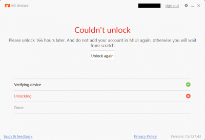

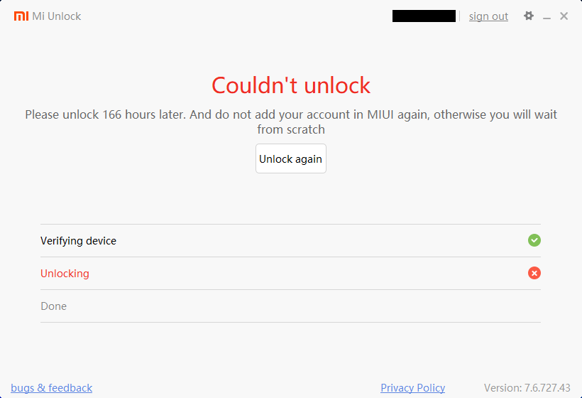

Pro odemčení bootloaderu budeš muset nejdříve povolit ve vývojářských možnostech "Odemknutí OEM" a následně pomocí návodu - doporučuji spíš oficiální cestou (kde sice budeš muset čekat, ale možná tak týden u takhle starého telefonu).

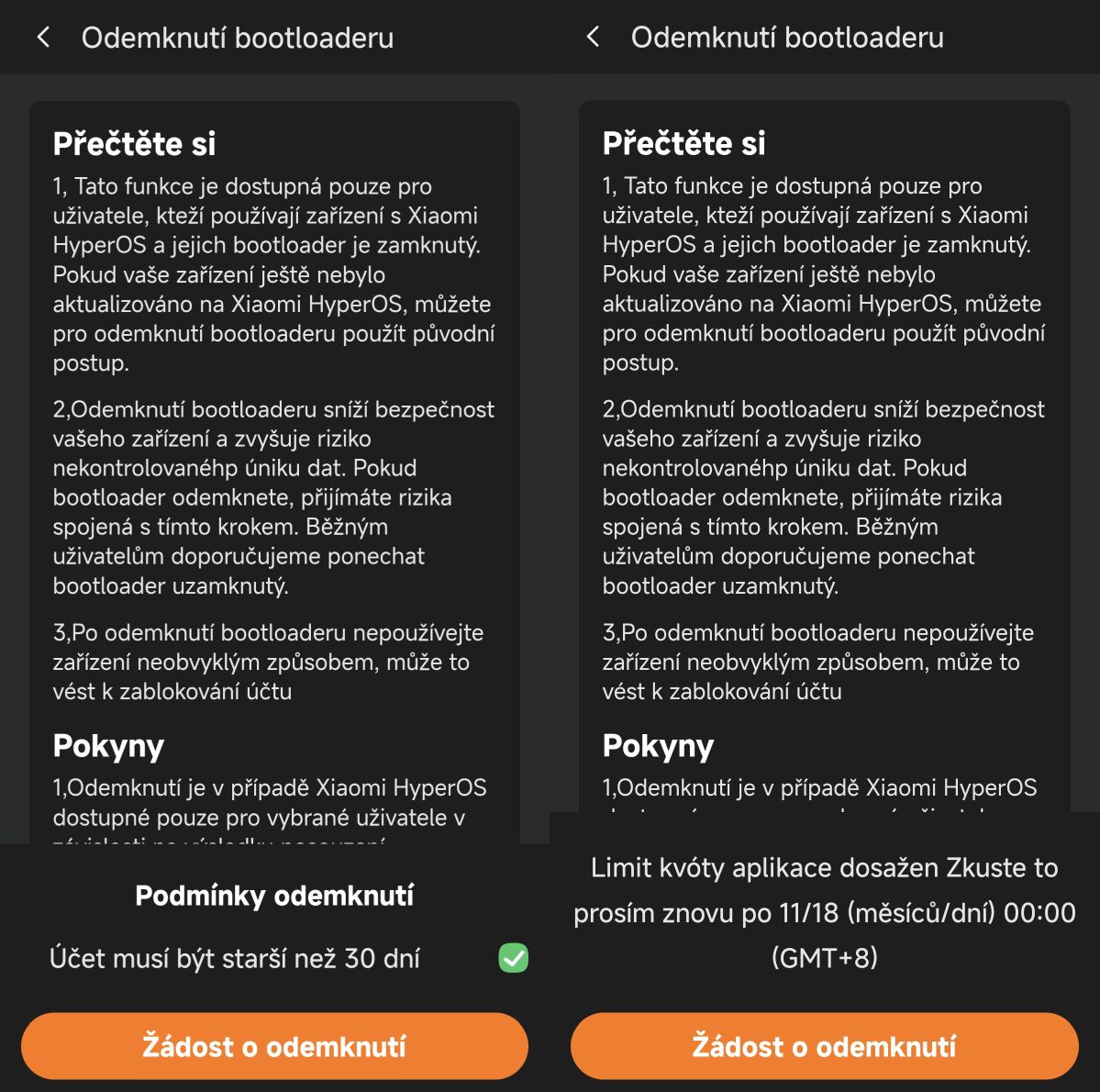

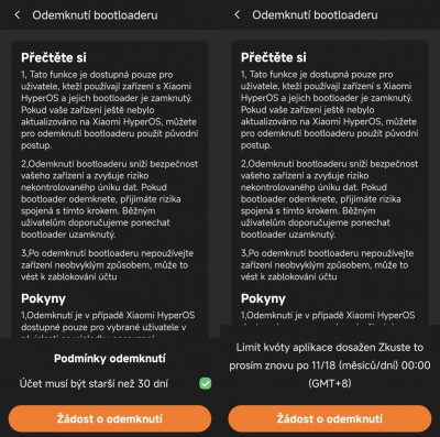

Xiaomi odemykání bootloaderu značně stížilo a prvně se musí o toto žádat v Xiaomi community, kde účet musí být starý aspoň 30 dní. Jenže málokomu se to podaří, jelikož to většinou skončí na hlášce limit kvóty aplikace dosažen, protože Xiaomi denně uvolňuje jen 2 tisíce žádostí. Mělo by se to dělat v půlnoc čínského času.

josef_novak píše:Xiaomi odemykání bootloaderu značně stížilo a prvně se musí o toto žádat v Xiaomi community, kde účet musí být starý aspoň 30 dní. Jenže málokomu se to podaří, jelikož to většinou skončí na hlášce limit kvóty aplikace dosažen, protože Xiaomi denně uvolňuje jen 2 tisíce žádostí. Mělo by se to dělat v půlnoc čínského času.

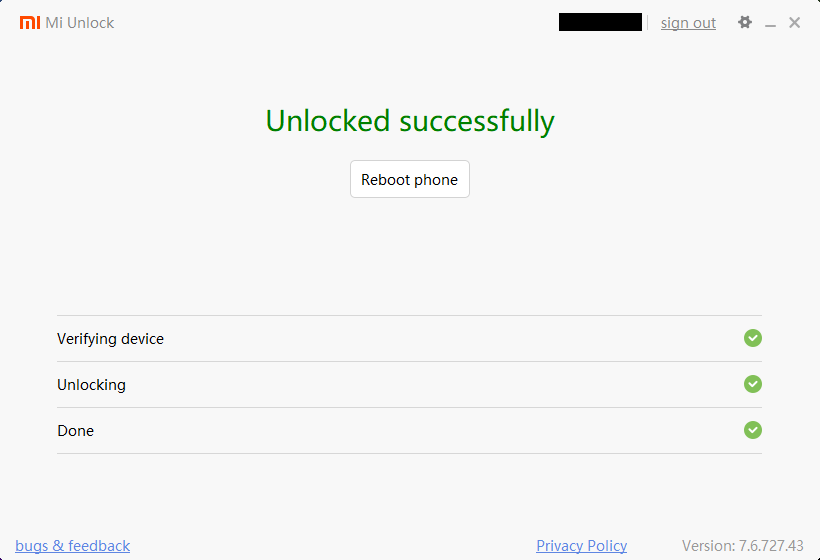

To vidím prvně. Já odemykal ještě před HyperOS - V tom Mi Unlocku to psalo, že musím počkat týden. Po týdnu to šlo odemknout a během pár minutek jsem měl hotovo. Nahrání jiné ROMky trvalo do 30 minut.
