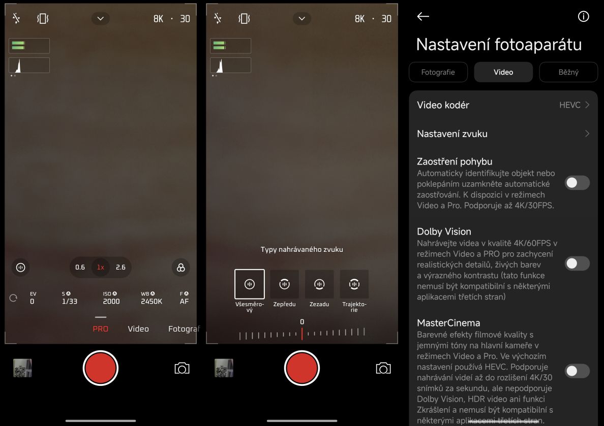

#2 Příspěvek od josef_novak »
U Xiaomi bývá režim PRO, kde se dají parametry vynutit ručně, včetně přeostřování apod.

#3 Příspěvek od Hill »
Zdá se, že to na dvojklik funguje. Sice tam mám jiné volby v nastavení (například nastavení zvuku jsem ještě nenašel), ale z nich tahle tam je a vypadá, že to bude ono. Díky!

#6 Příspěvek od Hill »
Jak na kterém. Na novějším nemám ani ty funkce, co sem postnul Josef - v režimu PRO neovládám funkce videa, ale jen fotoaparátu, i když video v něm lze točit a dvojklikem zamknout nastavení. Ale to je všechno. Ostatní předvolby nastavené v režimu video se přepnutím na PRO resetují na nějaký default, po návratu se musí nastavit znovu.
V režimu video si můžu vybrat i kodek (mp4 nebo HEVC, ten ale jde jen pro konkrétní rozlišení).
To je řeč o Xiaomi 13T, model 2306EPN60G, Android 15AP3A.240905.015.A2, 8+4GB RAM, úložiště 256 GB.
Starší Huawei nova 5T, model YAL-L21, 6 GB RAM, úložiště 128GB, verze 12.0.0158 neumí ani ten dvojklik, ani delší přidržení místa na displeji.
Detekci obličeje mám i u něj vypnutou, ale, jako bych to neudělal, vyhledává cifrpláty průběžně furt.
Ale záznam zvuku, zejména záznamovou automatiku, má vyřešené líp, než ten Xiaomi, poradí si i s různými perkusními štěrkátky, která pro Xiaomi představují problém (viz video, střih v minutě 4'59" - konec záznamu ze staršího Huawei, dál pokračuje záznam z Xiaomi).
Asi budu muset natáčet oběma - obraz z Xiaomi, zvuk z Huawei. Ovšem stále věřím, že někdy zareaguje některý ze zvukařů, kteří mi ten záznam zvuku rovnou z mixu vždycky slíbili...

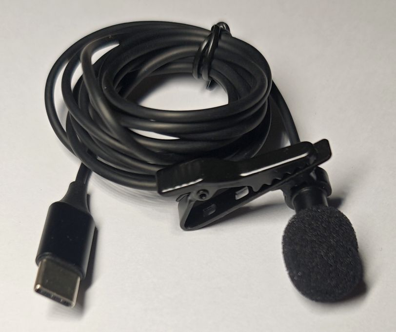

#7 Příspěvek od josef_novak »
Z toho mixu by byl zvuk ideální.
Když jsem zkusil USB-C mikrofon, tak se z něj v režimu PRO zvuk nahrává s tím, že ostatní mikrofony z nabídky zmiznou, jenže v režimu Video se z něj zvuk nenahraje, takže je to loterie. Navíc to je omezené délkou kabelu.
Když jsem zkusil BT sluchátka s mikrofonem, protože takové mikrofony existují i samostatně, tak se z nich žádný zvuk nenahrál. Zase by mohla na pozadí běžet jiná aplikace, která by tento zvuk nasnímala.
Druhý telefon, který bude někde položený a bude snímat pouze zvuk, je také řešení.

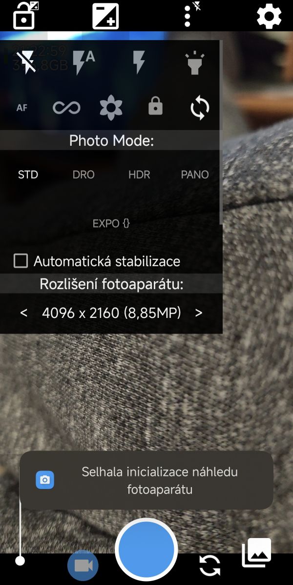

#9 Příspěvek od josef_novak »
V dnešní době je Open Camera nekompatibilní nesmysl, protože ne všechny funkce jsou dostupné přes API. Sami vývojáři uvádí, že někteří výrobci omezují přístup k pokročilým funkcím jako je vysoké rozlišení, RAW, zoom nebo více objektivů, protože jsou dostupné jen pro vlastní aplikace fotoaparátu.

#11 Příspěvek od josef_novak »
Open Camera nedokáže využít veškeré funkce, které dokáže originální aplikace Fotoaparát, protože ji to výrobce telefonu přes API neumožní, takže může fungovat na půl plynu a někteří jako ty jsou s ní spokojeni i díky této nevědomosti. To je v pořádku.
Pamatuji, že hodně dávno u telefonu LG G3, který uměl laserové ostření, toto Open Camera neuměla použít a fotky nebyly nikdy zaostřené.
