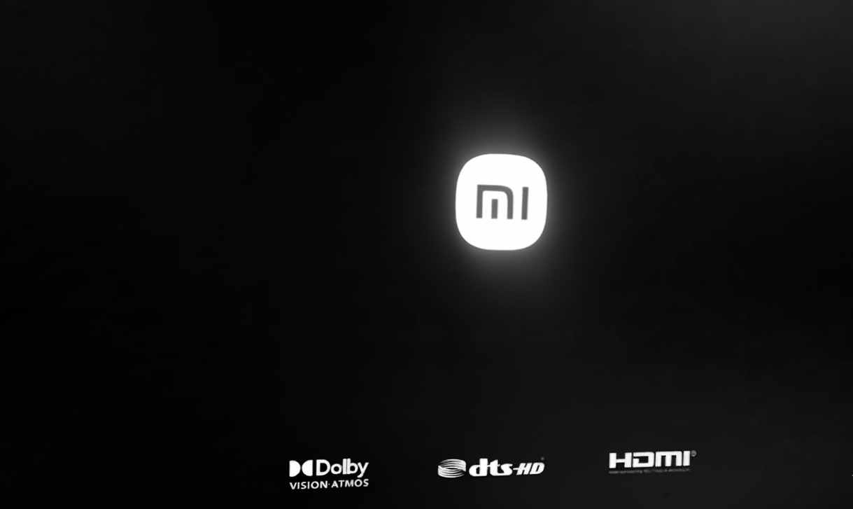

mám 3 ročný Xiaomi Mi TV Stick 4K (MDZ-27-AA) ,ktorý no problém behal jedno ráno len pokus o štartovaciu sekvenciu zobrazí toto :Obrázek
nič viac a trvá to len sekundu teda žiaden factory reset nefunguje!!!!

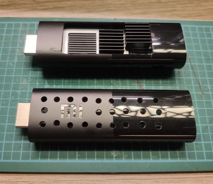

To je těžko, tuhle tyčinku vůbec neznám. Viděl jsem tam FW založené na Androidu 11 i 14, ale osobně bych zkoušel FW, které využijí AMLogic DNL, kdy uvnitř archívu bývá script go.cmd a je k němu potřeba Amlogic_USB_Burning_Tool_V3.2.8
Na rovinu, jestli bude poškozené úložiště nebo nějaké spoje pod BGA, tak se to nemusí podařit nebo to může být jen dočasné. Ta tyčinka se hodně přehřívá a tím vše degraduje. Někteří ji různě upravují viz. fotka.
Některé FW jsou na Yandexu a bez účtu se nedají stáhnout, ale stačí se tam přihlásit nějakým Google účtem.

V prvním příspěvku píše, že "žiaden factory reset nefunguje" a to "ako na fe-flash" v názvu vlákna, bude nejspíš re-flash, takže přehrání FW.
jano101
Příspěvky: 286
Registrován: 27 čer 2007, 00:00
#9 Příspěvek od jano101 »
pre vladodyno ale ved hned na začiatku som jasne napísal že Factory Reset nefunguje!!!!
teda žiaden dvoj-hmat nič také nie je možné a ani nemám zapnuté vývojárske možnosti
treba mi to proste prepálit alebo použit nejakú inú fintu
