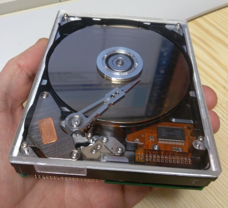

Mam udelanej tenle "demonstrator" zadeklovanej plexisklem - Seagate ST5850A. Na ten sroubek hlav sem nejak zapomnel, ale disku to jaksi nevadi a bezi i po cca 20 letech.
