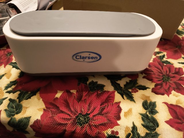

Opět jsem narazil na čínskou napodobeninu opravdového produktu, jako obvykle si ho objednala matka ze svého oblíbeného zásilkového obchodu.
Má to být "Ultra sonická čistička Clarsen" (už ten název je podezřelý).
Hned při vybalování mě překvapilo, že má fungovat jen na 2 AAA články, opravdové čističky bývají do zásuvky, protože příkon bývá v desítkách wattů.

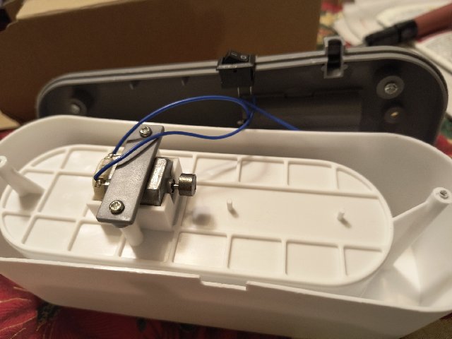

Nu což, zamatlal jsem brýle mastným prstem, podle návodu naplnil vaničku vodou s kapkou jaru a zmáčkl kolíbkový přepínač. Přístroj začal divoce vibrovat a navzdory přísavným nožičkám cestovat po stole (dlouho mu to nevydrželo, na konci předepsaných 5 minut "čištění"¨už jen slabě bzučel), ovšem žádný účinek na čistotu brýlí jsem nepozoroval.
Výrobce asi počítá s tím, že si mokré brýle po vytažení z vaničky stejně musím utřít, čímž si je vlastně vyčistím sám.
No nic, na řadu přišlel šroubovák a následné pohlédnutí do útrob přístroje už jen potvrdilo moji doměnku; zespod vaničky se nám vysmíval motorek s excentrem. Taky co by člověk čekal za dvě stovky, že?
