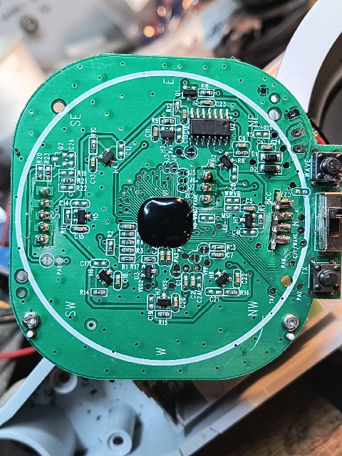

z ničeho nic nám přestala komunikovat venkovní jednotka s větroměrem na meteostanici WG 7911 https://www.winner-mobile.com/meteostan ... usenstvim/.
Musím říct, že fungovala k plné spokojenosti něco kolem 4 let.
Nejprve jsem zkontroloval baterie, byly v dobrém stavu, ale i tak jsem je raději vyměnil.
Jelikož je v této době venku velmi vlhko, byla právě vlhkost dalším podezřelým, takže jsem dal přístroj vyschnout na radiátor.
Dneska po vložení baterií a synchronizaci funguje teploměr a vlhkoměr, ukazatel směru větru a rychlosti větru nadále stávkuje.

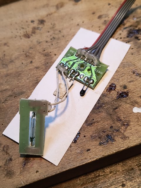

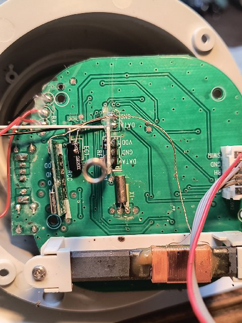

Celé jsem to rozdělal, vymetl pavučiny, vyhnal spousty pavouků a vysypal zbytky hmyzu, ale žádnou viditelnou závadu jsem nenašel. Závada bude asi na základní desce, protože na modulu měřiče rychlosti větru je integrováno i čidlo teploměru a vlhkoměru a ty fungují.
Čidla od ukazatele směru větru, který také nefunguje, jsou přímo na základní desce.
Nechám to ještě další noc proschnout a uvidíme (teda ne, že by tam byla patrná nějaká mokrost, to nebyla).

Je samozřejmě otázka, jestli se nějakými opravami vůbec zabývají.
Nabídli mi koupi celého venkovního čidla za cca 700,- , zrovna jsem ho objednal.
Díky za rady, myslel jsem, že to třeba může být nějaká prkotina, ale vzhledem k tomu, že čidlo sloužilo 4 roky, má už myslím svoje odpracováno.
Na to, jak je provedena mechanická konstrukce, se docela divím, že to tak dlouho vydrželo. Plasty jsou jen sešroubované bez jakékoliv voděodolné izolace, mezi límci se dostane hmyz až na plošný spoj, takže vlhkosti v podobě mlhy či drobného mrholení nic nebrání ve vniknutí. Asi se spoléhají na kvalitu zalakování spojů.
