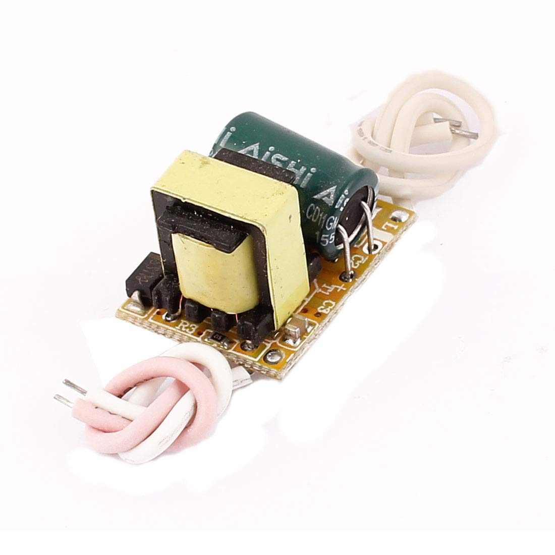

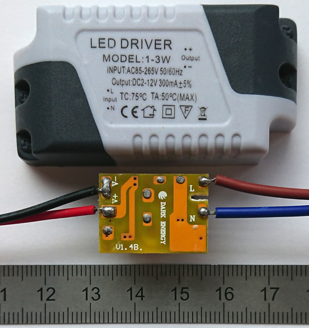

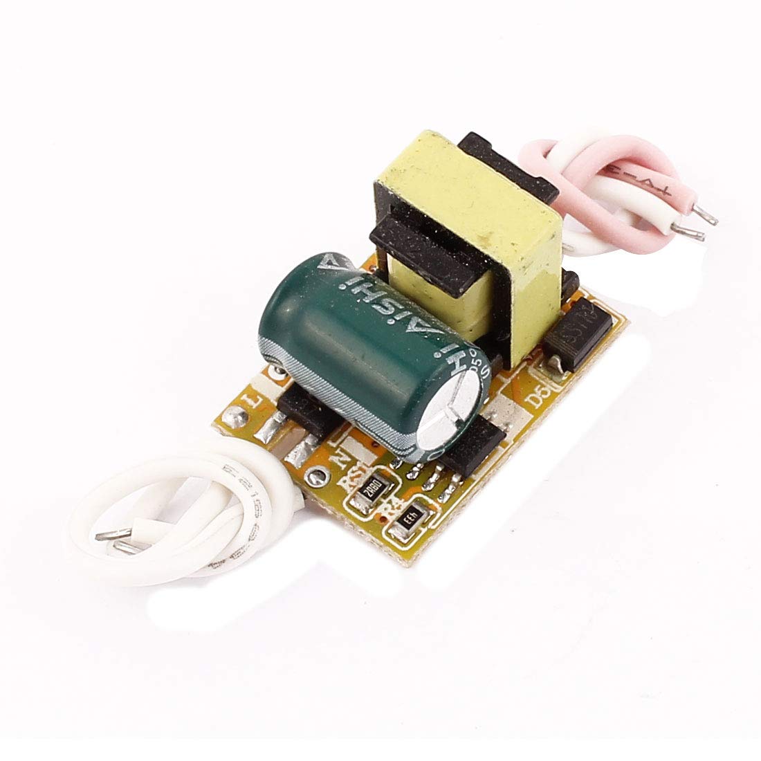

Heh, tohle je cajicek. Uz jsem to sem myslim jednou daval, ale prikladam fotky zdroje pro LED pasky z Aliku, ktery kolega z prace koupil nekdy pred 6 lety.

#4 Příspěvek od forbidden »
Tak nápis na DPS "dark energy" asi nelže, se ti zatmí před očima, když to probije. :twisted:
Ivan_01
Příspěvky: 1553
Bydliště: BB SK
#5 Příspěvek od Ivan_01 »
čo je z druhej strany ? Jeden zrážací kondík ?

#6 Příspěvek od eleferner »
Ne, je tam maly spinany menic a primar a sekundar trafa jsou kupodivu galvanicky oddelene. Akorat to oddeleni nesplnuje naroky ani na pracovni izolaci, natoz na zesilenou izolaci. Vyrobce se evidentne spoleha, ze lide LED na pasky moc nesahaji. Hmm, jaky je cinsky ekvivalent pro "nas mnogo"?
Kdyby byl zajem, tak zitra muzu udelat i fotky elektroniky.

#9 Příspěvek od eleferner »
No nevim nevim. Na krabicce zdroje je znacka dvojite izolace, coz zdroj evidentne nesplnuje. Uzivatel pak z toho muze (opravnene, ale v tomto pripade falesne) usoudit, ze jina ochranna opatreni nejsou zapotrebi.

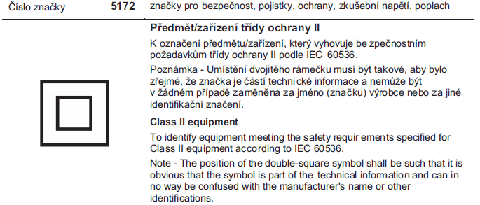

#11 Příspěvek od patrikvarga »
Z netu:
ransom
Příspěvky: 4020
Bydliště: Náchod
#12 Příspěvek od ransom »
HF_Tech píše:Ten dvojitý čtvereček značí něco trochu jiného.
A co?
gepard
Příspěvky: 1759
#13 Příspěvek od gepard »
.. že uvnitř krabičky něco je. Takto mají nastavené normy a značení v Číně.
:D :lol: :lol: :lol:
-- Gepard --
barnodaj
Příspěvky: 1085
Bydliště: Vodňansko
#14 Příspěvek od barnodaj »
Že je to značka č. 5172. :lol: :lol: :lol:

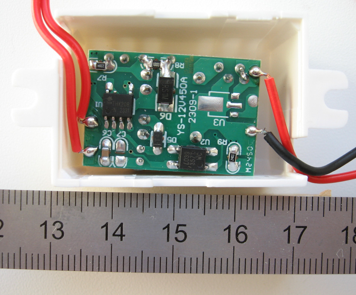

#15 Příspěvek od eleferner »

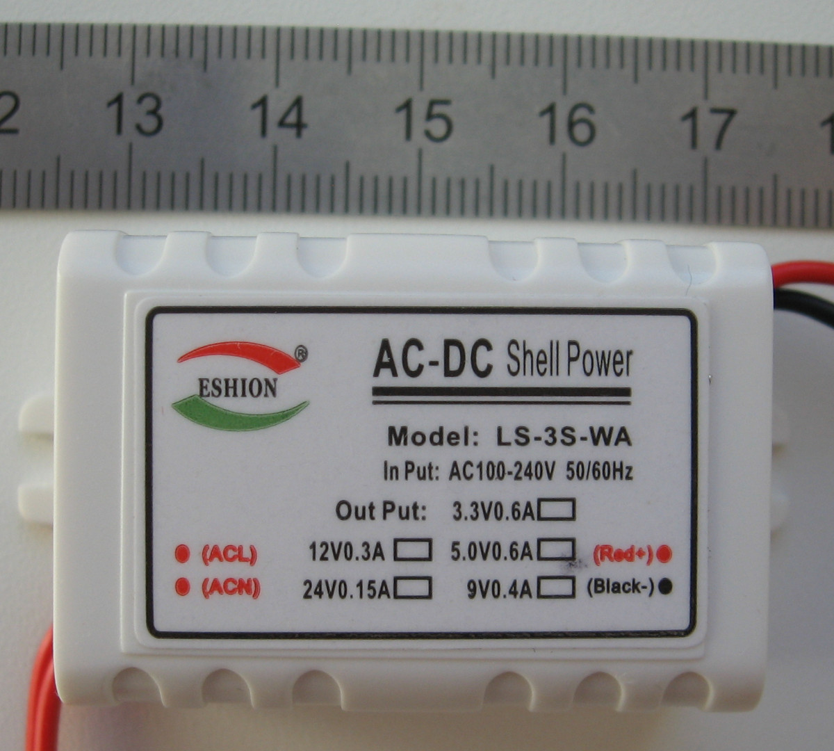

Pred vanoci mi pristal na stole podobny poklad jako jsem daval vyse, ale s jednim podstatnym rozdilem: Cinan se nesnazi nikoho balamutit a na krabicce neni symbol CE ani dvojite izolace. Zkratka je to AC/DC zdroj 5 V, u ktereho neni zaruceno nic a je na uzivateli, aby si zajistil bezpecnost, EMC a vse ostatni.
(Prinesl ho soused, ktery ho koupil na Aliku a chtel s nim napajet jakesi ozdobne vanocni LED. Okamzite jsem mu ho zabavil misto nej mu venoval starou USB nabijecku.)
