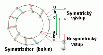

Takto:
A pro příjem pravděpodobně bude stačit jádro ze symetrizačního členu?
Nakolik záleží na materiálu jádra?
Proto že tu anténu se zesilovačem (navíc je to metr dlouhý teleskopický prut, který by asi trvalý pobyt venku dlouho nepřežil) používám jenom občas, chci ji schovávat pokud ji nepoužívám a v zimě je dobré mít zavřené okno, tenký twistovaný pár snadno protáhnu i těsněním zavřeného okna.

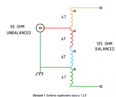

Twist pair má char impedaci 100ohm pokud neleží na kovu, tvůj koax 50 ohmu, ten mezikus z flexipcb má char imp 75ohmu. Existují konektorové redukce z sma na jiné. Symetrizace neřeší impedanční nepřizpůsobení. Flexipcb je impedančně blíž než twist pair.

Nechci nějaké monstrum, prostě večer to rozbalím, poslouchám, v půlnoci zabalím, chci co nejmenší provedení. Nejdřív zkusím něco takového, jako je na obrázku, upravím počty závitů, použiju jádro ze symetrizačního členu, pokud to pojede, zavařím do smršťovačky
Výstup ze zesilovače, pokud to bude nutné, provedu symetricky a prvního 3/4 metru bude TP. Tady se spíše bojím vazby do antény.
Zajímavější bude provedení pro 145 MHz.

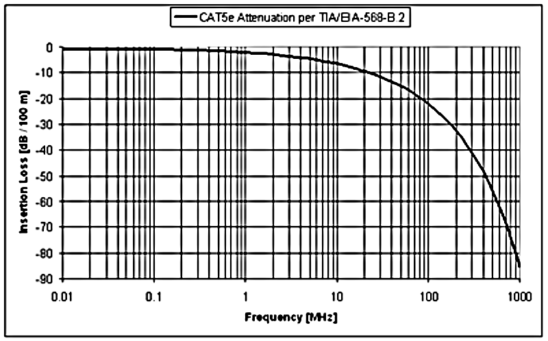

Na3el jsem frekvenční charakteristiku kategorie 5e, čili dnešní běžný ethernetový kabel (nikoliv zvonkový drát :-)). Všimněte si, že útlum je pro 100m, takže půl metru nehraje roli.
Ale obávám se, že s uvedeným balunem nebude napětí symetrické proti zemi. Jenže u půl metru je to nejspíš jedno.

Děkuji za první rozumnou odpověď, objednal jsem toroidy, ale přijdou až po novém roce. Zkusím ten TP od zesilovače až k rádiu, na začátku a konci bude transformátor.
