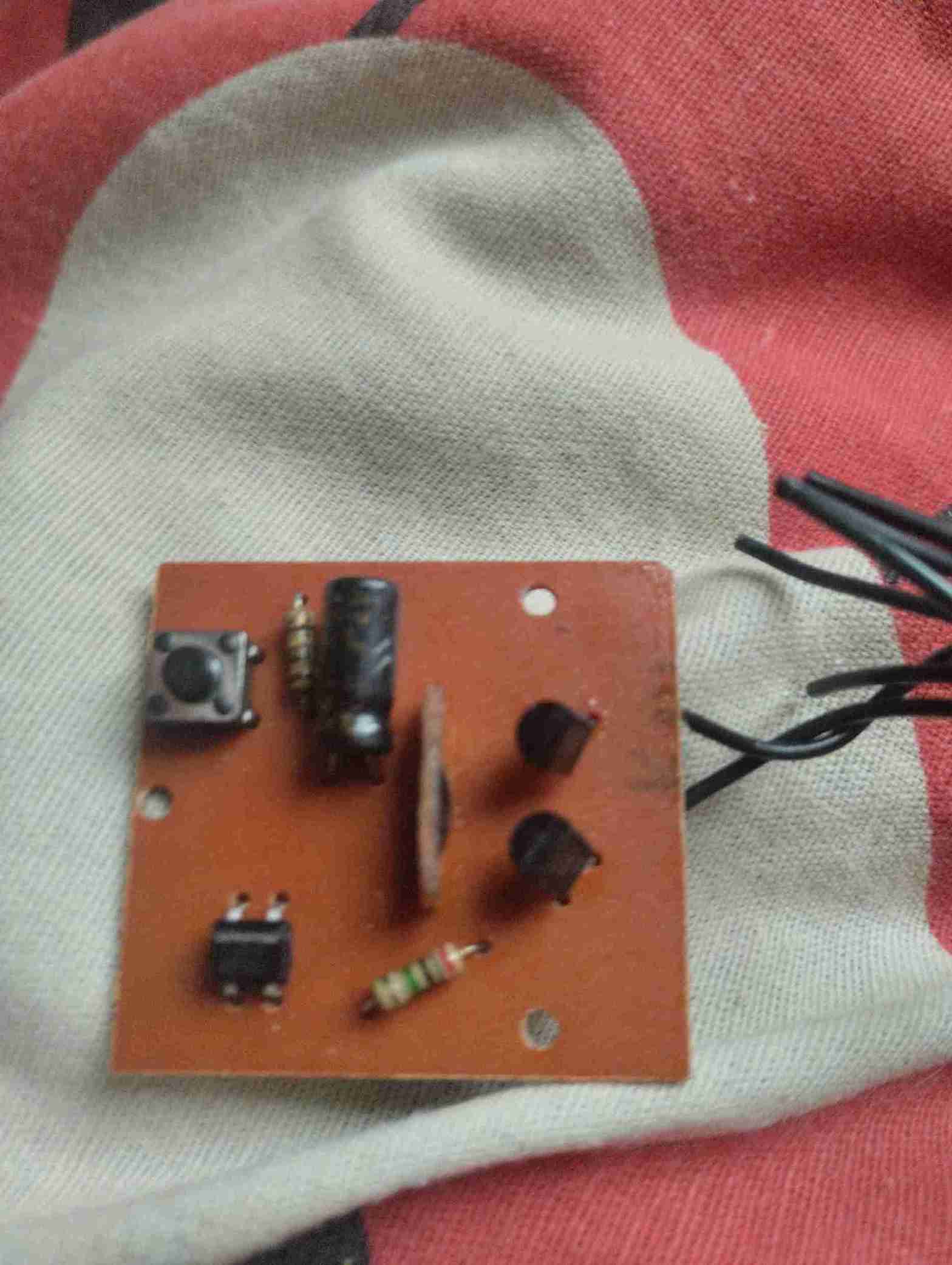

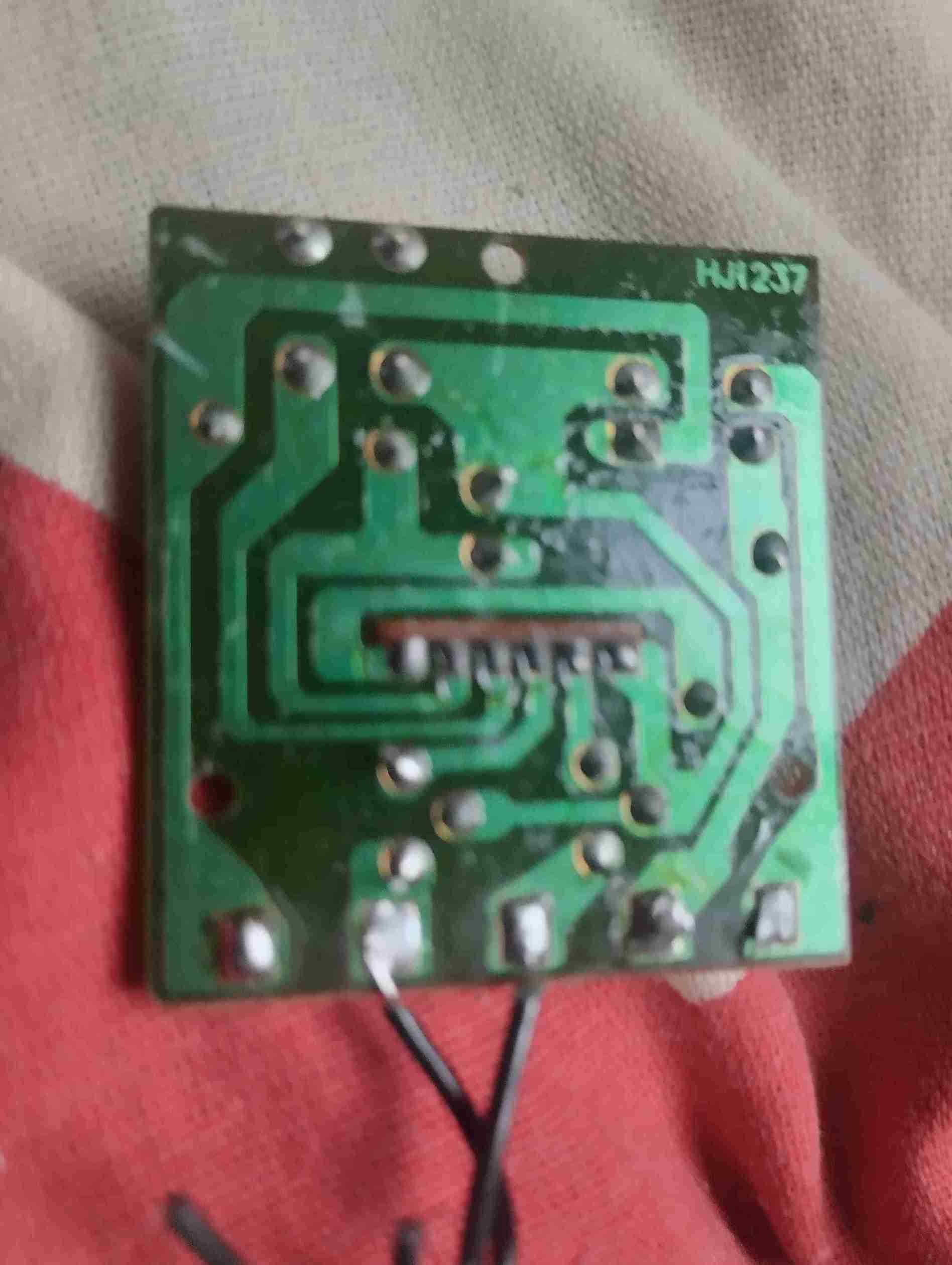

dobry den vianočne osvetlenie ako zapojit kable do riadiacej jednotky?

Na foto desky ze strany spojů jsou ty dva vpravo přívody od tráfka, dva vodiče ke dvěma větvím řetězu máš připojené a poslední je společná druhá strana obou řetězů.

prej od tráfka.. ten byl dobrej..
Alespoň co jsem měl v ruce já tyhle "fibrilátory" tak tam jde přímo 230V

Taky nevím, na co to vlastně je. Svíčky máme zapojené v sérii rovnou na těch 230 V. :lol:

Jak kdy, měl jsem v ruce verzi s tráfkem, nějak takto: https://www.vanocniretezy.cz/transforma ... ovladacem/ a že do toho šikmozrakouš pustí rovnou síť se bohužel vyloučit nedá.

Tak máte "bohužel" pravdu, je to zjevně verze zabíječka: https://www.youtube.com/watch?v=0R7qDoJnWlU

V tom pripade plati: nikam nic nepripajat, ale vyhodit.

Variaci tohoto ultrašmejdu jsem se dával před rokem.

už som to opravil až nato že na jednich svetlach musim silno stlačat tlačidlo aby to preplo blikanie može to sposobovat kondik?

Asi je vadny ten mikrospinac.
Ale vazne - vyhod to, kym to niekoho nezabije.
