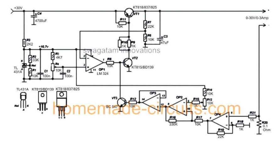

Hledám inspiraci pro stavbu jednoduchého regul.stab. zdroje do dílny cca 40V/3A . Docela by se mi líbilo zapojení dle obrázku , mám však jisté pochybnosti o funkčnosti . Děkuji za vaše event. názory k následujícím bodům :
1. Stavěl to někdo a byly problémy ?
2. Co dělá omezovač proudu , který obsahuje SKO ( druhý operák zprava
za zesilovačem OP2) - když to omezení zabere , dle mého názoru to musí začít cyklovat díky hysterezi toho SKO a proud bude lítat mezi nulou a nastaveným maximem , co to ale udělá s napětím na výstupu - překmity ?
3. Odpor 0.1 Ω pro snímání proudu v tomto zapojení způsobí to , že výstupní napětí na svorkách bude menší než to, na které to regulátor napětí "táhne" , a to o úbytek napětí na tomto odporu . Tudíž výstupní napětí se bude měnit se zátěží , aniž bych změnil nastavení napětí .Nebo se pletu ?
4. Jak se zdroj chová s pnp tranzistorem z hlediska stability a chování při
skocích zátěže ?
Neřeším teď teplo , problém chlazení ,tj. velikost chladiče a ventilátoru, mi je znám. Spínaný zdroj nechci , pro seriozní práci s vf se to prakticky nedá
odrušit.

To omezení proudu je celé divné
U tohoto typu zdroje - výstup z kolektoru výkonového tranzistoru - si dej pozor na stabilitu, zapojení rádo kmitá. Kmitočtovou kompenzaci (zpomalovací kondenzátor) - tam nevidím.

Moje rada, na tohle zapojení zapomeň.
V první řadě napiš, jaký trafo máš k dispozici (výst. napětí, proud).
Trafo musí mít alespoň 45V/3,5-4A pro požadované parametry zdroje. Taky regulační tranzistor nemůže být jen jeden, ale tři s vyrovnávacími odpory v emitorech. Ztrátový výkon bude cca 180W při zkratu na výstupu.
Tady by se více hodilo trafo s odbočkou, lépe se dvěma. Ztrátový výkon by se pak zmenšil na polovinu nebo na třetinu.

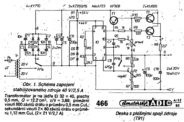

Já jsem 25let používal zdroj z AR, akorát místo dvojice KU na konci jsem měl KD503 a budič KD337. Za celou dobu jsem jednou měnil potenciometr řízení proudu.

Tak podle tohohle schéma Ekkar pořád strká vyrovnávací odpory do bází místo do emitorů.
barnodaj
Příspěvky: 1086
Bydliště: Vodňansko
#8 Příspěvek od barnodaj »
Jo je tam chyba s tím odporem v emitoru, tesla dělala asi dobré tranzistory, kolega to postavil s KU605, nabíjel s tím mimo jiné i baterku z auta těmi 2,5A co to dalo a divil se že hrozně hřeje vždycky jenom jeden tranzistor.

Taky ho mám ve dvojím provedení. Nemám tam přepínač na malé a velké napětí (u toho švábu), provozuju to od 2 do 40 V a funguje to. Přepínání u trafa mám.
Výstupní trandy mají v emitorech odpor (malý) vytvořený navinutím lakovaného do šroubovice. Hotové odpory tak malé hodnoty jsem neměl.

Chtěl jsem také stavět stabilizovaný regulovatelný zdroj s MAA723 a nějakým výkon. trandem. Nějaké schéma jsem už hledal, ale zatím jsem se ke stavbě nedostal. Tohle schéma vypadá dobře. Jak je to teda s těma emitorovýma odporama, v tom schéma jsou blbě v bázi?

Když dáš jenom jeden výkonový tranzistor s dostatečným výkonem, třeba MJ15003 od ON SEMI - je sice dražší, ale čínským fejkům z hadexu apod. bych se radši vyhnul, tak zrušíš T3 a R9 a zbytek necháš tak jak je.

Nebo dáš R8 jako dva odpory na každý tranzistor zvlášť a emitory nebudou spojeny.
Ty 100R odpory v bázích mi přijdou moc velké.

Tiež to mám rozdelené na 2 samostatné emitorové rezistory a bez bázových rezistorov.
EDIT: a ešte treba dať pozor na maximálne napájacie napätie MAA723, v tej schéme je prekročené o 4V
