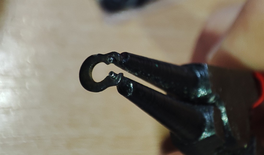

#6 Příspěvek od EL34 »
Doporučuji vypilovat z běžných malých kulatých kleští tento tvar. Pokud budou mít kleště na špičce největší průměr který se bude nepatrně zmenšovat dle obrázku, tak ty pojistné kroužky drží, nevystřelují a na rozdíl od plochých šroubováků jsou jedny kleště použitelné na všechny (asi 4 ) nejčastější průměry pojistných kroužků. Čelisti ve vypilují dle nejmenší používaného kroužku a větší jdou bezproblémově.
Hlavně roztahovat s citem, aby nedošlo k trvalé deformaci kroužku. Na důležitá místa (unašeče, přítlačná kladka) se dávají dva stejné kroužky za sebou.

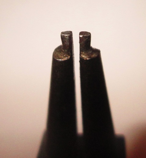

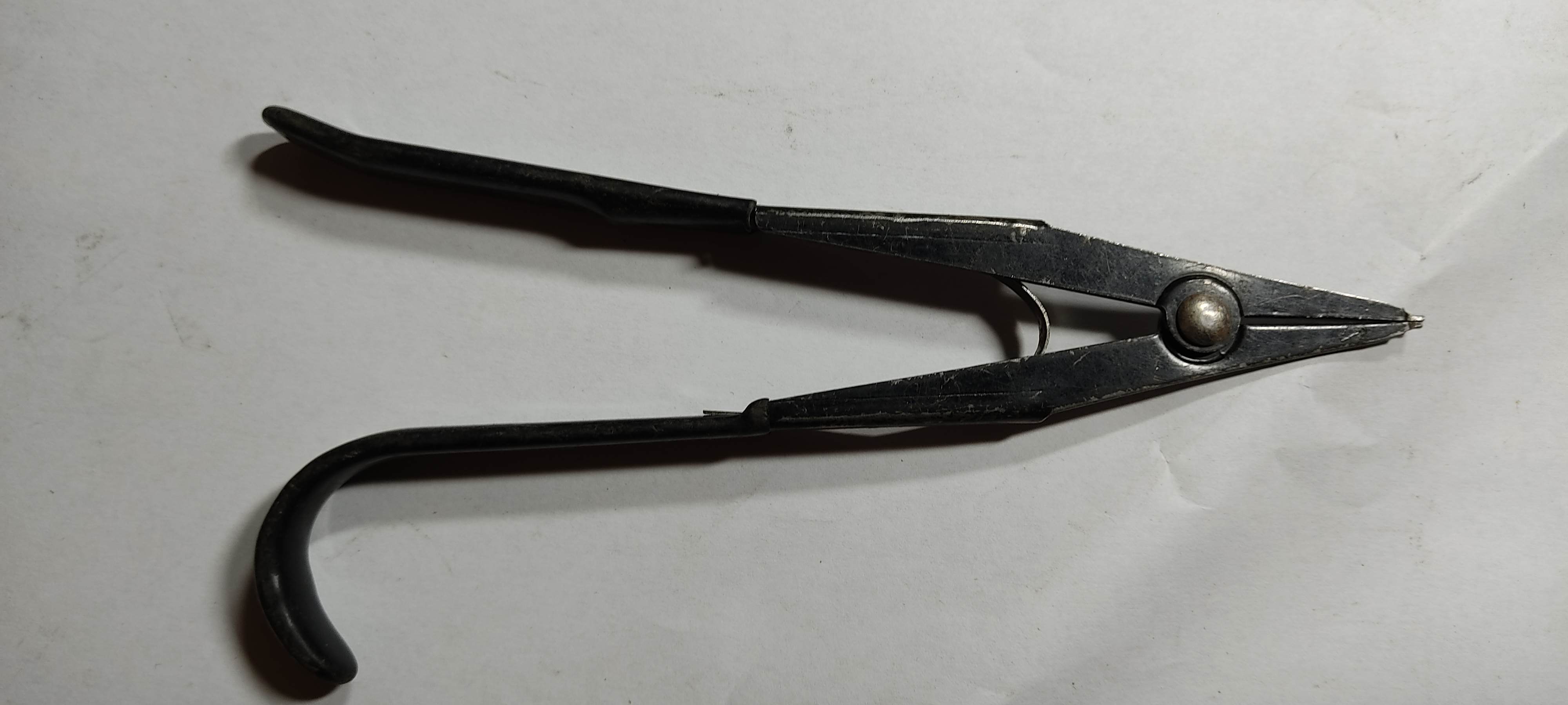

#7 Příspěvek od bu2520 »
Kdysi jsem si kopil sadu na opravu VCR a součástí byly kleště na miniaturní segerovky, od té doby jsem už na lepší ani na stejné nenarazil. Chráním je jako oko v hlavě. Tak kdyby jste na ně někdo narazil dejte echo hned bych koupi další do foroty.

#8 Příspěvek od Habesan »
Našel jsem je pod názvem Hozan P-790.
Vypadá to, že je už nevyrábějí a použité jdou občas koupit na nějakém japonském aukru.

#9 Příspěvek od bu2520 »
To je ono , škoda , že buď je to v Japonsku, nebo bůh mě ochraňuj v Rusku. Každopádně díky za snahu.
