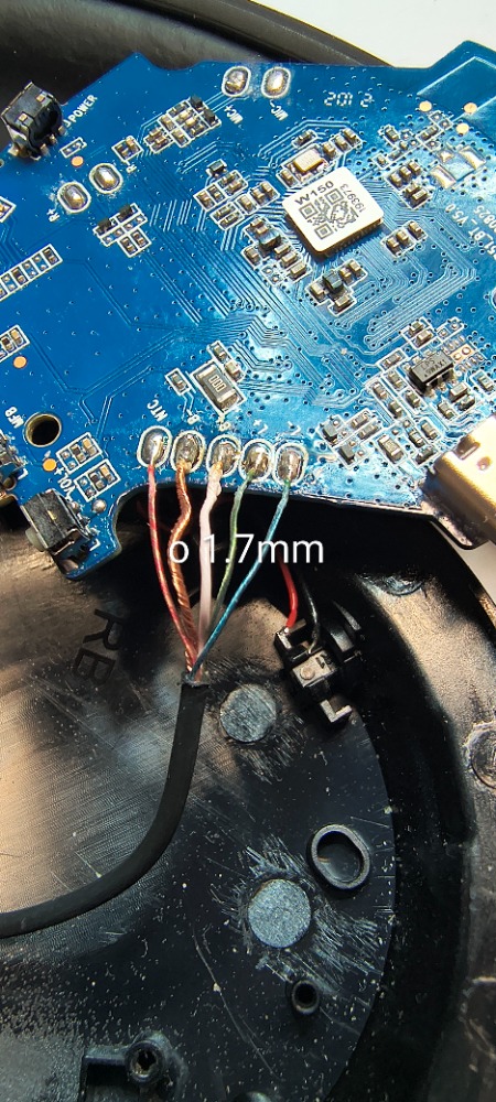

Zdravím všechny, nějak nemůžu najít kde koupit kablík.
Je s tím propojeno levé a pravé sluchátko.
Děkuji za informaci..

Děkuji vypadá to nadějně. S průměrem se tam vejdeme.
Jen k obr. pro upřesnění ten kablík má rozložení žil 1x stíněná pro napájení plus 3x žily. Z foto to moc není patrné. Nic nějakým kablíkem to půjde propojit, důležitý celkový průměr kablíku.

Jen držím palce při pájení, jsou to smaltovaný vodiče a eště omotaný nějakým skelným vláknem, aspoň to co jsem měl já :upset:

Já jsem kupoval tento když vnučka přišla s pláčem že se jí odlomilo jedno sluchátko na náhlavních bluetooth sluchátkách.

Pájet se to dá, dělal jsem to tak, že jsem konec ponořil do malého kalíšku s fluxem RMA-7, pak jsem konec pocínoval hrotem.
Káblík musí být pořád utopený ve fluxu, pak ani nevadí, že se tam taví ten silonový příplet.
Jakmile to ale člověk zkusí jen tak na vzduchu, tak se to hned pálí, dělá to karamel, cín je přepálený.
A ještě teda - dobře větrat...

Takové kablíky jsem si zakoupil v několika "velikostech" (počtu drátků). Vždy se hodí. Koupeno přes ALI.
Pájení - odholení drátků dělám páječkou na kusu novoduru, trochu to smrdí ale odpálí to na malém a určeném kousu lak, pak pomocí fluxu ocínuju.
