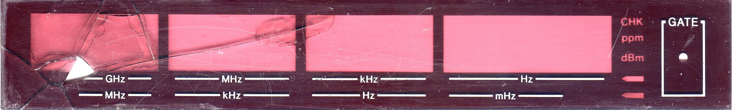

Mám tu mikrovlnnej čítač, co se k němu někdo choval fakt nepěkně. :evil:

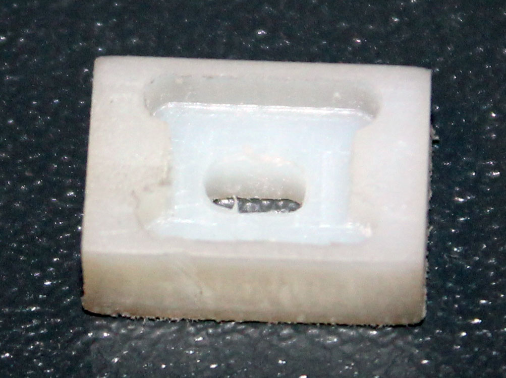

Sháním tři hmatníky, snad by to mohly být nějaký standardní typy. V nejhorším to zkusím udělat na 3D tiskárně, nebo snad vyfrézovat ze silonu, ale třeba se u někoho válí v šuplíku.
No a kdyby někdo fakt už jen čirou náhodou měl kryt LED pro Anritsu MF76A, byl bych taky rád, ale chápu, že šance je minimální.

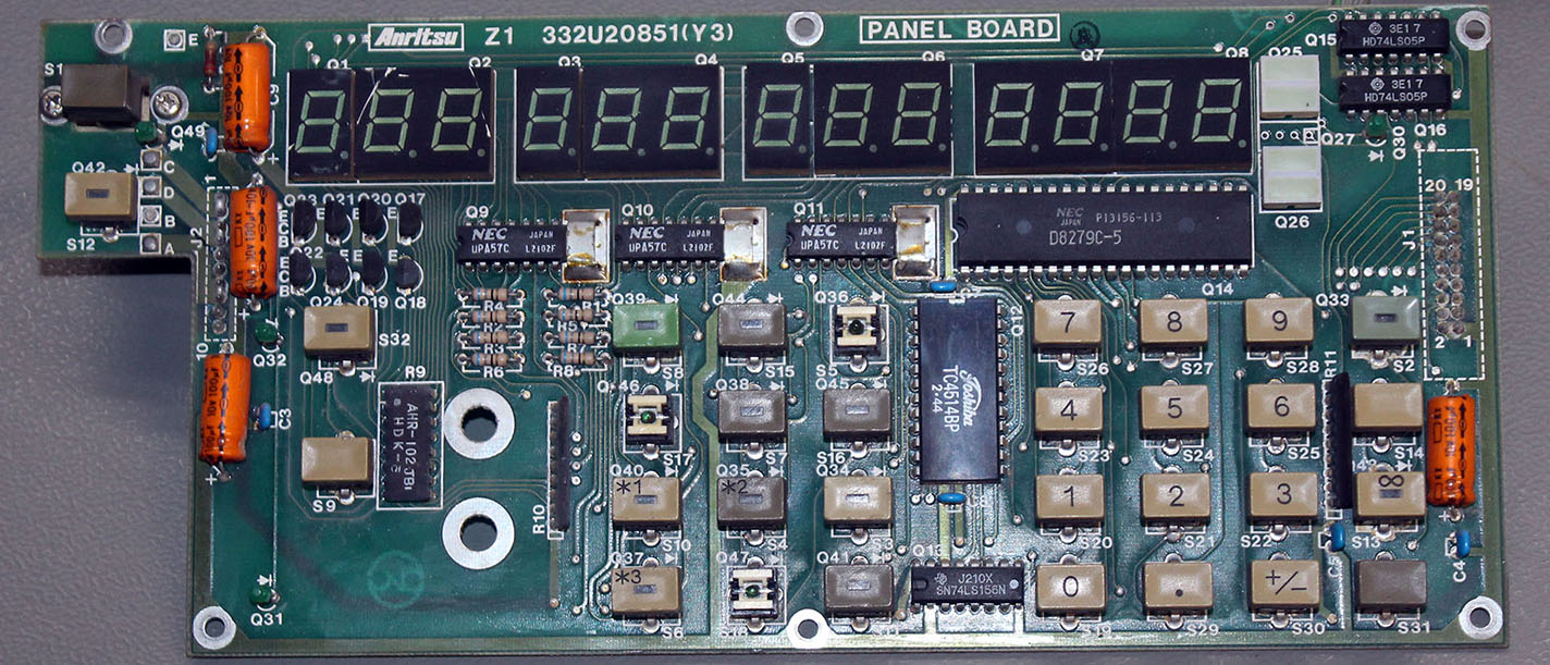

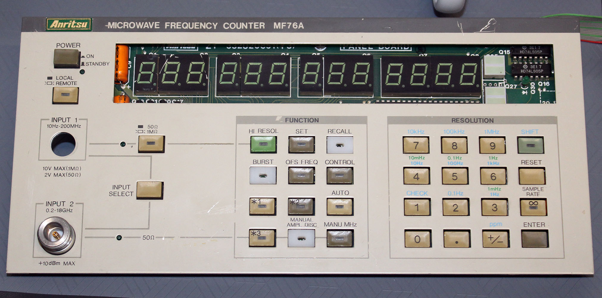

Oboje je z čítače Anritsu MF76A.

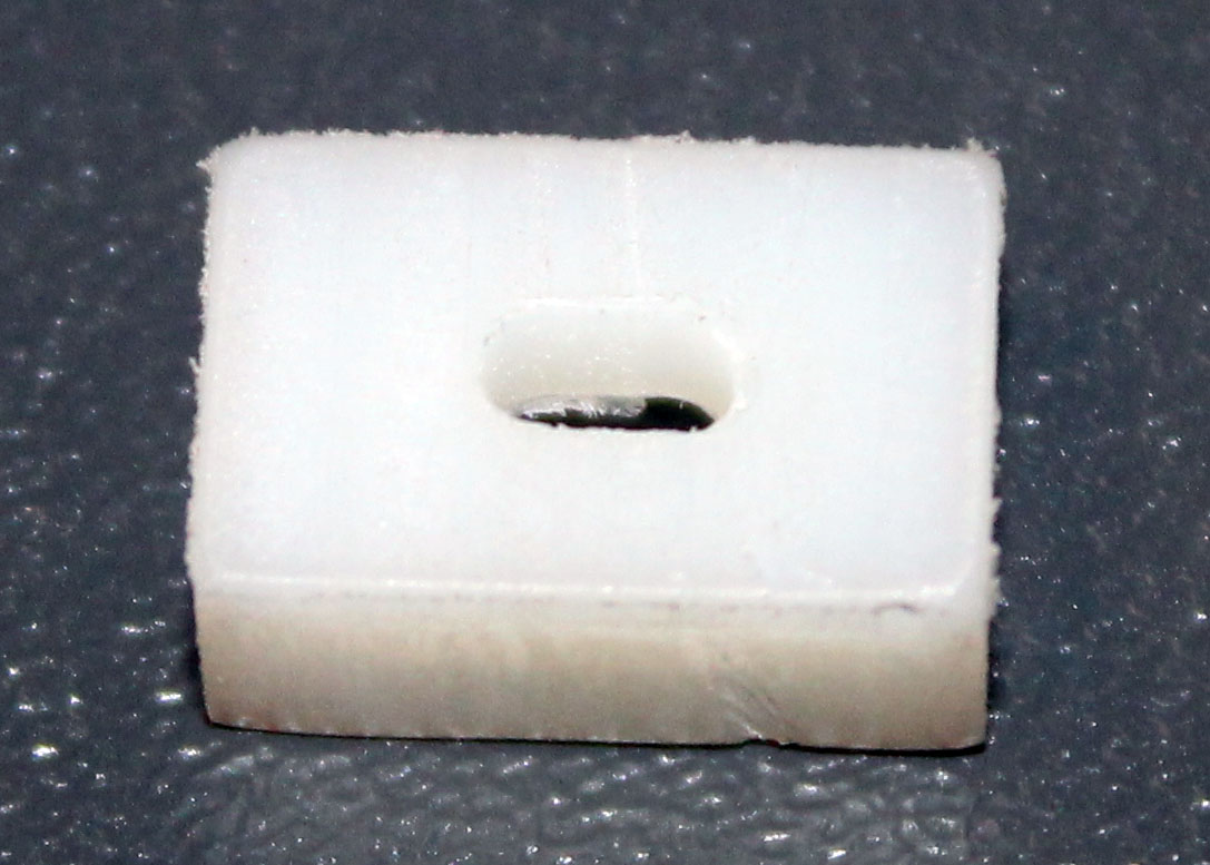

Typ tlačítka neznám, ale zatím jsem se dal do frézování, nebude to sice jako originál, má lehce zkosený hrany a "hmatací" plocha je zase vyboulená dovnitř, ale funkční to asi bude.

Je potřeba makroobjektivem vyfotit tlačítko které nemá krytku, tedy "hmatník", pak z jiného sundat krytku (hmatník) a vyfotit jej zespodu.
Ty tlačítka jsou "cvakací", nebo nejsou? Jaký je rozměr tlačítka na plošňáku? Mám nějaké, různé hmatníky pro tlačítka C'T. Možná by pasovaly.

Hrál jsem si s frézou a výsledek docela ujde. Ještě je trochu ošmirgluju, ať nejsou tak chlupatý a možná do toho výřezu zasadím vršek placaté LED jako světlovod. Originály jej mají, můj má zatím jen díru. Jsou nacvakávací a kupodivu jsem se i trefil jdou tam tak akorát. Hlavně je to funkční.

A co chytá na silon? Mám špatný zkušenosti, všechno se z něj oloupe.
ondraN
Příspěvky: 984
Bydliště: Roztoky
#9 Příspěvek od ondraN »
Na silon nechytá nic. Zvolil bych rozhodně jiný materiál, nebo to nechal jak to je.

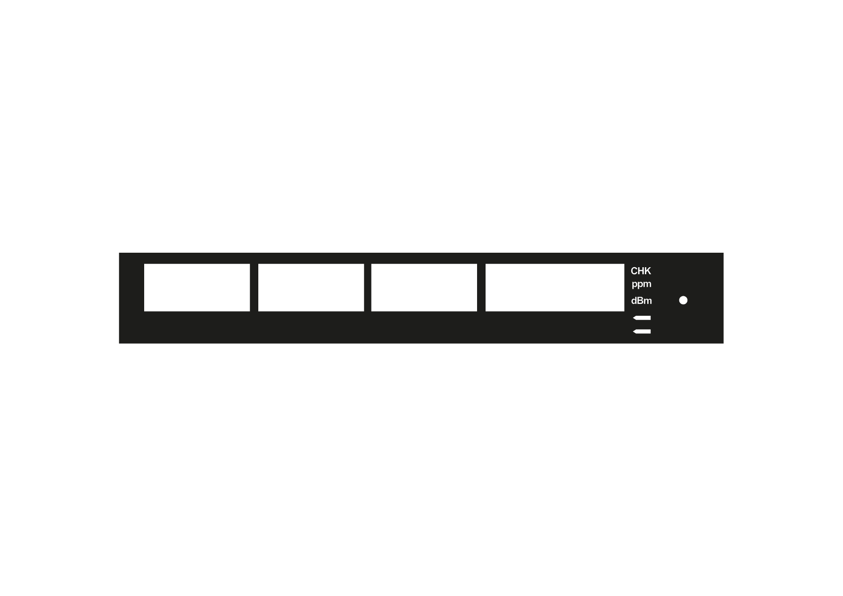

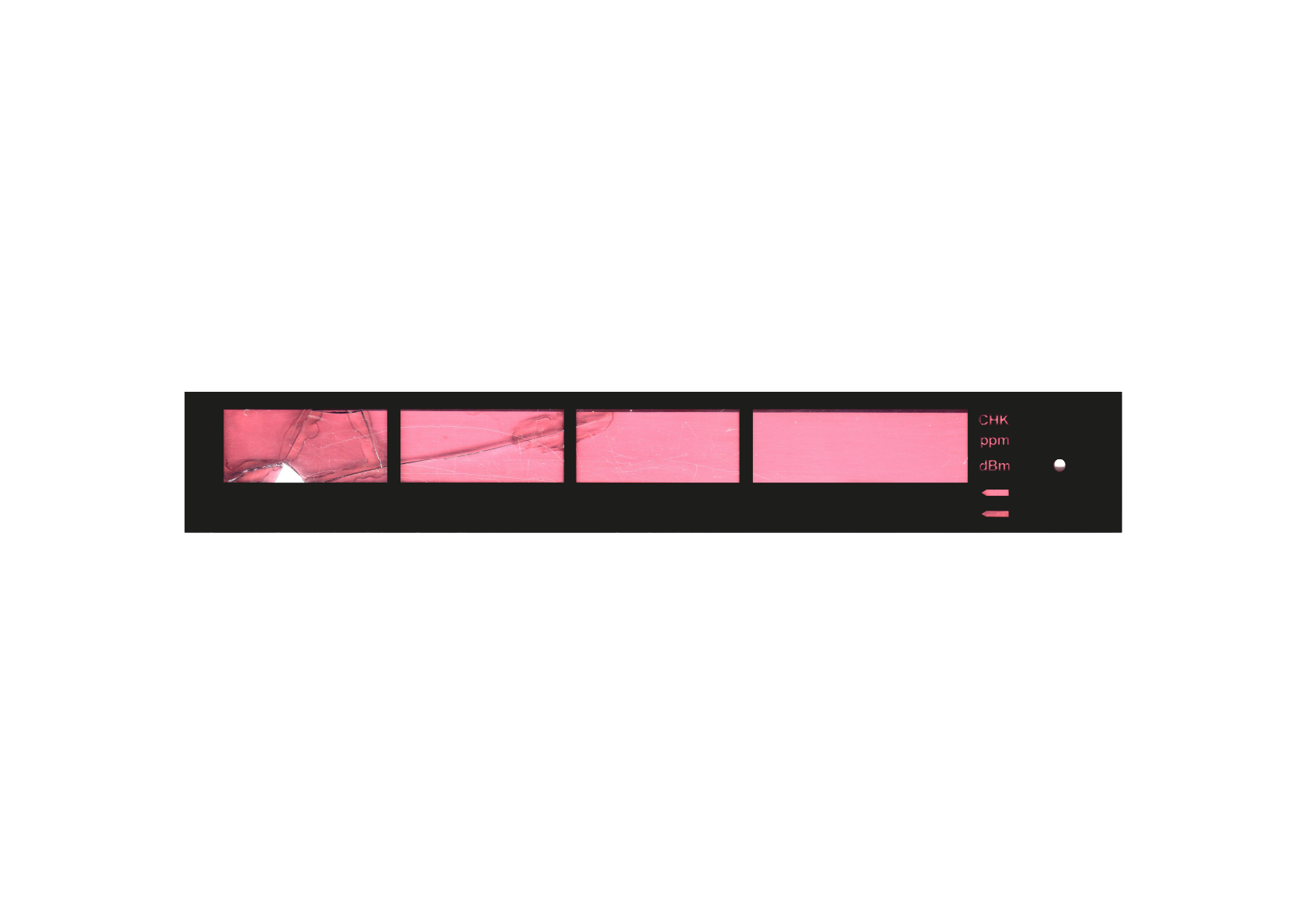

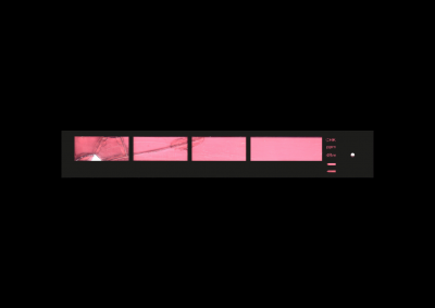

Zatím jsem obkreslil masku, co bude prosvětlovaná sedmisegmentovkama a LEDkama. To bude jedna fólie zezadu plexi. Druhá fólie bude s nápisy zepředu, jen asi ne s bílým textem, to asi nikdo neumí.
Koukám, že náhled obrázku s průhledným pozadím se zobrazuje špatně, ale po rozkliknutí je pozadí nějaký doplněno.

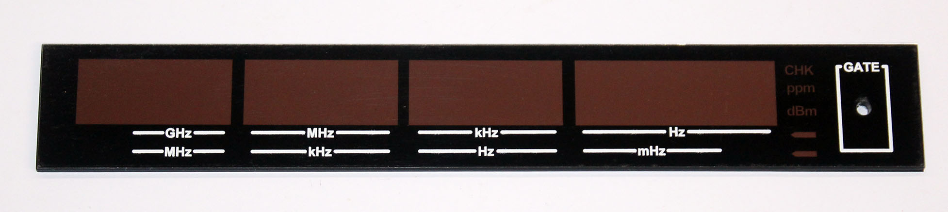

Tak poptávku ukončuji, panel je hotovej. Kouřový plexi, zadní samolepka se zrcadlově obráceným motivem, přední samolepka s bílým tiskem. Výsledek ujde.

Pekne. Kde si dal samolepky vyrobit? Tlac bielou farbou nema hocikto.
