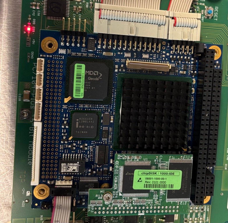

Přes jaké rozhraní se připojuje pro debug na PC104-Plus 16bit module a kde sehnat popis jeho konektorů.
Je totiž srdcem přístroje se závadou. Modul má konektor pro Ribbon cable, asi k LCD displeji.

Je na něm samolepka SN XNDGV1611
Čip AMD Geode. Jinak nic charakteristického.
Je to komerční produkt pro řízení kolem mikroskopů. Víc teď nedám dohromady.
S pc je propojen usb kabelem, který emuluje Ethernet 100Mbit. Po propojení si win11 najdou ovladač a pokoušejí se domluvit, zařízení jim ale asi neodpoví.
Z ledek na base board a pípnutí je patrné, že PC104 nabootuje. Led ACTIVITY u síťového io SMC xxxxx poblikává pokud je USB kabel připojen.

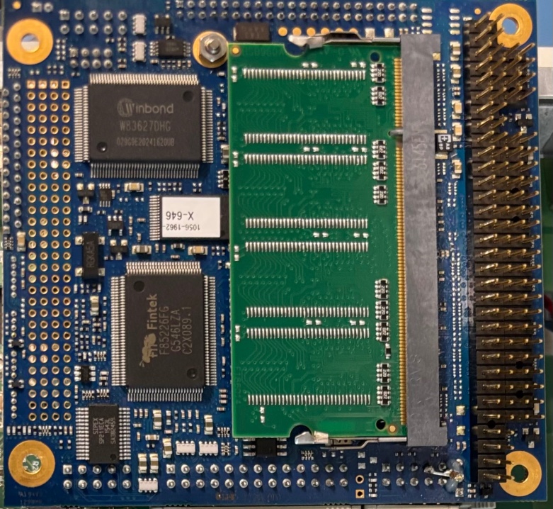

Edit: doplnil jsem foto spodní strany

Na modulu je deska chipDISK, která zřejmě obsahuje IDE kompatibilní Flash paměť, na které bude firmware/software specifický pro příslušný přístroj. Záleží co ten firmware podporuje. Bez znalosti toho jsou vám HW porty na tom modulu v podstatě k ničemu, protože nevíte co ten firmware z hlediska externí komunikace podporuje ani to, který z portů k tomu využívá.
Podobné průmyslové desky/moduly dělá Kontron viz třeba tato na eBay, ale z toho se nic moc určit nedá, protože oni dělají podobné desky/moduly pro širokou škálu různých zařízení a záleží právě na konkrétním firmware/software co v tom konkrétním kusu je.

Ten disk onchip je normální SSD IDE. Má to 44pin konektor jako staré notebooky, lze to tedy přes redukci strčit do normálního PC.
Ten Geode je X86 kompatibilní procesor a normálně na něm běží DOS nebo Linux.
Nicméně to bude mít asi normální VGA na těch 2x5 kolíkách nahoře vlevo.
Je na to redukce na VGA 15pin konektor.
S největší pravděpodobností je z druhé strany označení typu a výrobce a vybitá knoflíková baterie, kvůli které se to zastaví hned na začátku.

To HF: pobliká to s Led na hostitelské desce ( v předchozím na base board) a pípne. Proto myslím, že pc104 funguje, ale během selftestu najde problém v okolním hw a proto se zastaví a na Ethernet po usb neodpoví.
Naposledy upravil(a) kulikus dne 22 led 2026, 18:48, celkem upraveno 1 x.
Příspěvky: 37636
#7 Příspěvek od rnbw »
Ano, ma to BIOS (bud je schovany pod tym chipdiskom alebo je na druhej strane dosky). Pripoj VGA monitor.

Zkuste kontaktovat Kontron viz odkaz na webový formulář na dotazy. Pošlete jim fotku a poptejte se jich jestli to není některá z jejich starších desek/modulů PC/104 a pokud ano tak by vám k ní mohli poslat i podrobnější popis všech konektorů co na té desce jsou.
Pokud se chcete pustit do základního výzkumu na dlouhé zimní večery tak zkuste prozkoumat ten disk. Pravděpodobně na něm bude operační systém zřejmě nějaká embeded verze Linuxu a také firmware/software k tomu přístroji. Pokud ten disk bude prázdný tak to bude podobné jako byste měl základní desku od PC s prázdným SSD diskem. Jak už tady bylo zmíněno někde tam bude zřejmě i BIOS.
Pokud to vůbec podporuje VGA a na desce není přímo konektor pro VGA pak je otázkou, na kterých pinech, kterého konektoru je rozhraní VGA dostupné a nebo jestli to nevyžaduje nějakou doplňující kartu/modul, který nemáte a přes který se k tomu teprve VGA připojuje.

Tady je nejlepší řešení ve vypnutém stavu tu desku vytáhnout a vyfotit spodní stranu. Někde tam bude typ nebo alespoň logo výrobce. Když ne tak se podávat pod to SSD. Ta deska kromě šroubů by měla držet na pinech v kolíkových lištách.

Kulikus psal, že je to deska z nějakého komerčního produktu pro řízení kolem mikroskopů. Takže bůhví jestli to vůbec pro ten účel potřebuje VGA. Podle popisu to zřejmě komunikuje jen přes USB. Podle popisu tam byl vadný dc/dc Traco power. Otázkou je jestli při té závadě nedošlo i k poškození USB rozhraní na desce? To, že Led ACTIVITY u síťového io SMC xxxxx poblikává pokud je USB kabel připojen ještě nemusí znamenat, že to USB rozhraní na desce PC/104 funguje správně.

I když ten CPU má grafiku v sobě tak nemusí být vyvedená na žádný port na desce. Standardní VGA konektor tam zřejmě vůbec není jinak by si ho kulikus předpokládám všiml.
Pokud je grafika vyvedená pak je otázkou, na kterých pinech, kterého konektoru je rozhraní VGA dostupné a od kterých pinů přímo na tom CPU to případě vizuálně na desce vytrasovat?

Už jsem to psal. 2x5 kolíků na fotce nahoře vlevo.
Pak tam ještě může být připojí na LCD panel, jak je ten konektor na plochý kabel.

Na webu Kontronu je podobná deska a tady je k ní stručný datasheet a v něm je mimo jiné zmíněno.
Graphic: Onchip engine with shared VRAM, CRT & JILI Interface
Spodní patice se používá jako rozhraní JILI (LVDS) pro připojení plochých LCD panelů. Integrovaný grafický řadič Graphics+ podporuje CRT a TFT.
Možná to tedy bude podobné i u této desky. Chce to upřesnit specifikaci té desky. Otázkou zůstává jestli na druhé straně té desky co má kulikus nějaké pro tento účel upřesňující informace opravdu jsou?

K fotce horní strany jsem doplnil foto spodní strany.
Ještě pridám fotky bez Ram a diskChip.
