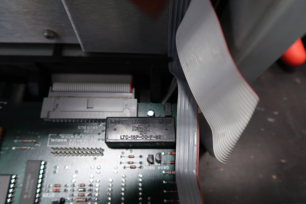

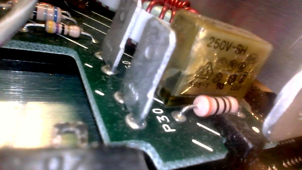

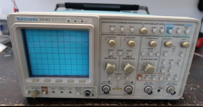

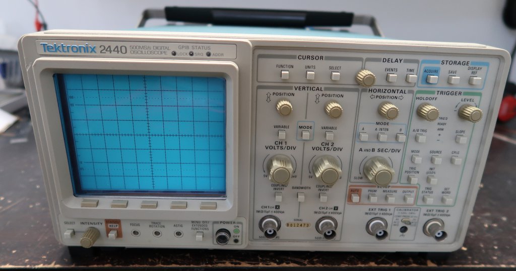

Koupil jsem na ebay tenhle nádherný kousek. Je to skutečné elektroporno pro každáho elektronika. Bedna našlapaná hlavně integrovanými obvody. Nějaké místo zabírá obrazovka a spínaný napájecí zdroj.
Osciloskop byl produkován od roku 1989 a na tu dobu měl neskutečné parametry (na digitál) a spadal do Hi-End měřící techniky. Samplování 500Ms každý kanál a frekvenční rozsah do 300MHz, 200MHz pro single event (reálný čas).
Byl koupený jako nefunkční, takže jsem neodolal a hned ho mrsknul na stůl a otevřel. Je to starší kus z prvních sériíí, takže nemá SRAM zálohované interní baterií (Dallas) ale poctivou lithiovou baterii na PCB. Změřil jsem jí a má 3,7V (po skoro 40ti letech !!!).

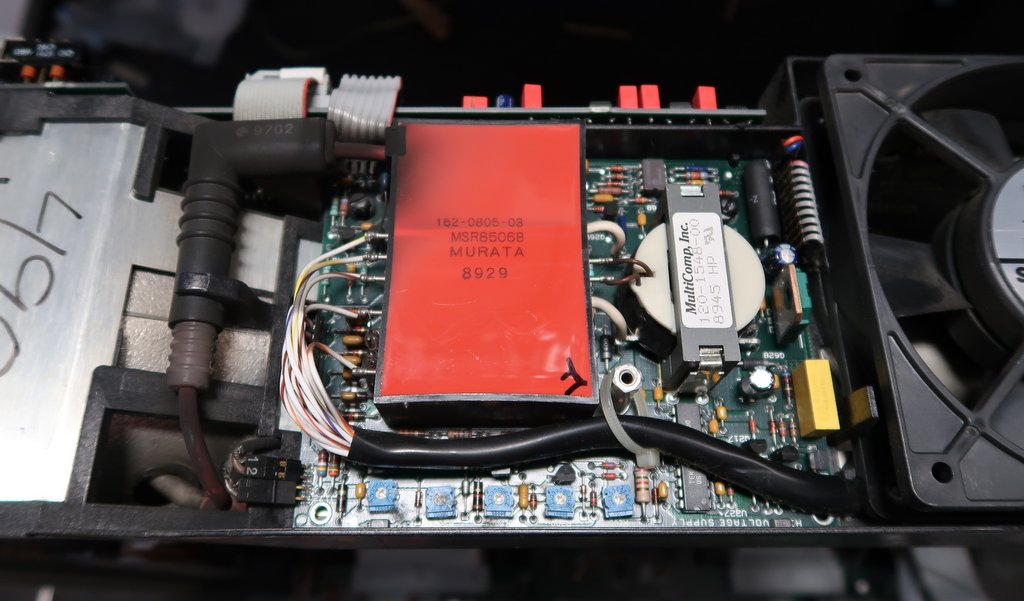

Protože nikde nic nepůsobilo špatně, tak jsem ho rovnou zapnul. Roztočil se větrák a rozsvítily některé LED na panelu. Na obrazovce se na chvilku zobrazil flek v podobě velké kapky. Pak smrad a čoud. Hned jsem ho vypnul. V první cvíli jsem myslel že chytily RIFA kondenzátory v síťovém filtru, které byly v dost zuboženém stavu, ale ty byly OK. Po chvíli hledání jsem našel vyhořelý tantal (tady jsou válečkové).
Takže to bude potřebovat standardní postup, nejdřív zdroj a kontrola jeho kondíků a výměna bouchacích tantalů a pak zase poskládat a testovat dále. Asi to bude složitější záležitost, ale už se na to těším. Jako na napínavou detektivku :D

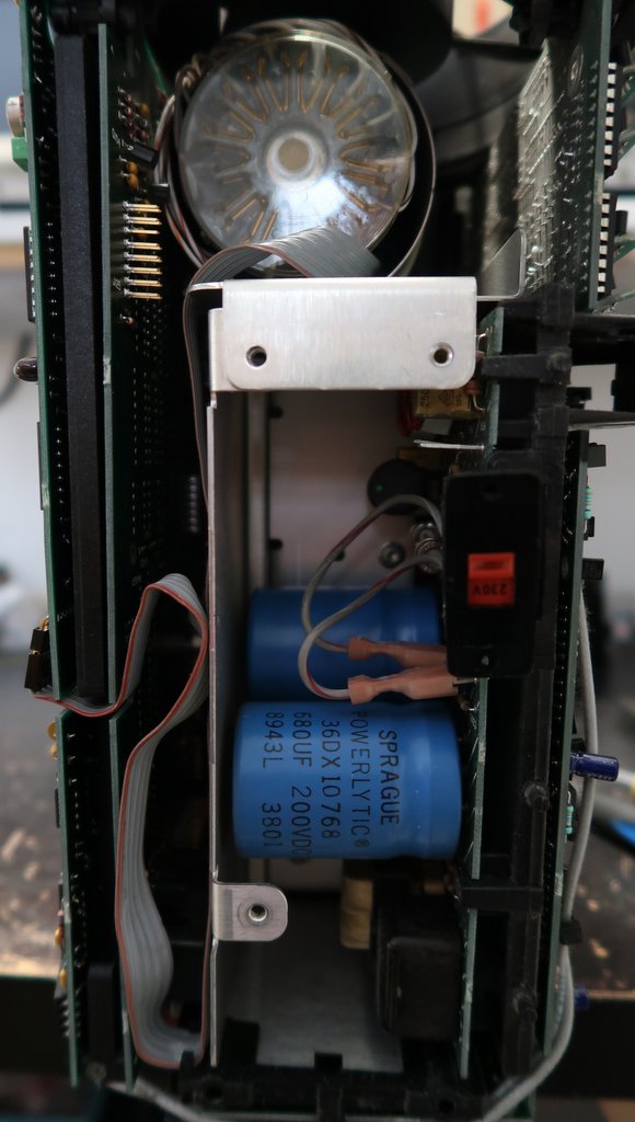

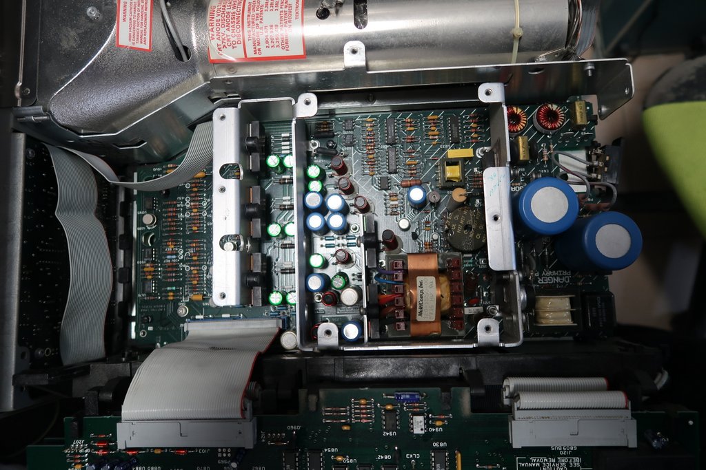

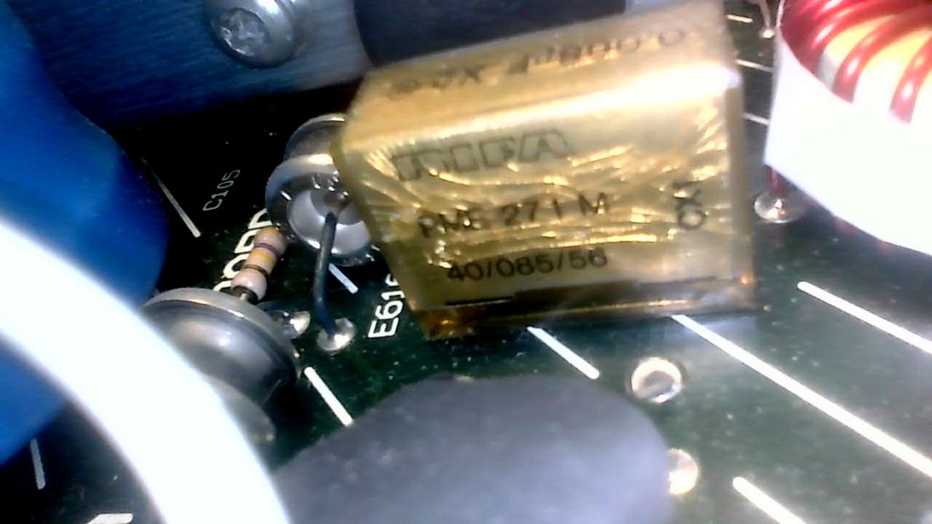

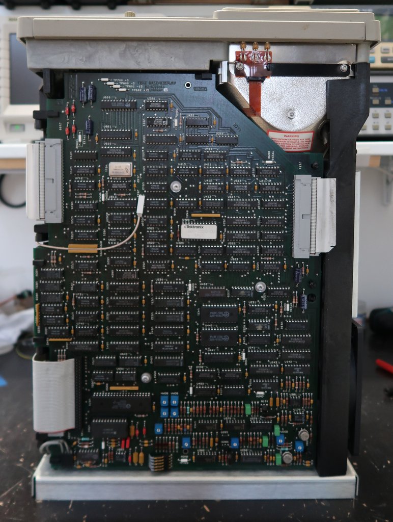

Další slintací fotky

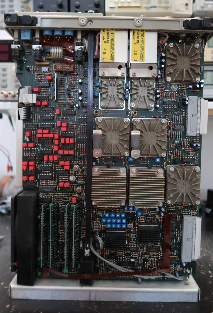

#3 Příspěvek od ondraN »

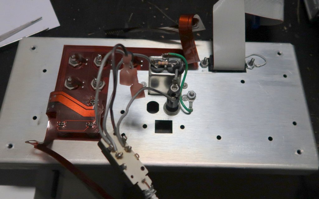

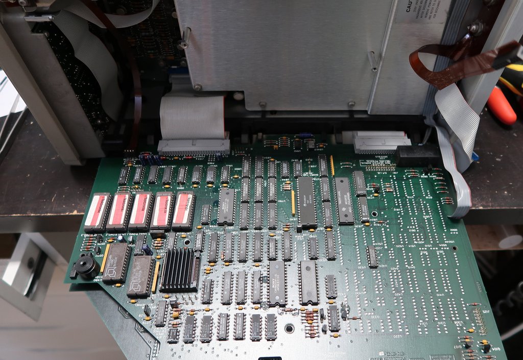

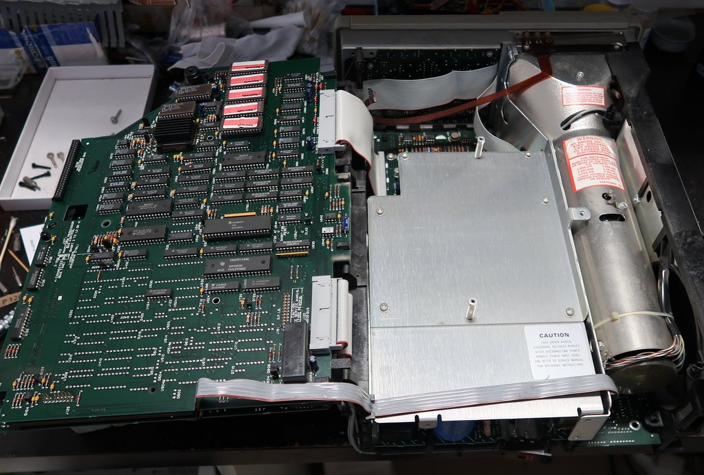

A poslední.
Držte mi palce, ať se to povede dotáhnout do konce a není zničené něco nenahraditelného.

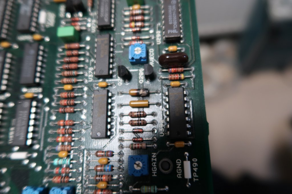

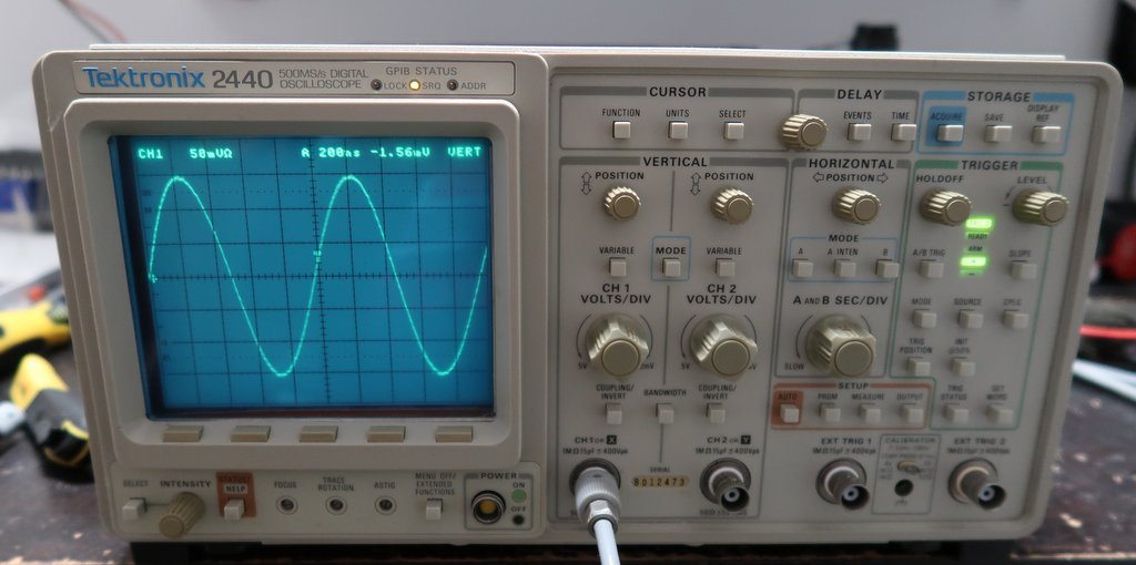

Tak jsem se těšil na pořádné opravářské orgie a bylo to trapně jednoduché :evil: Tak snad si to příště vynahradím.

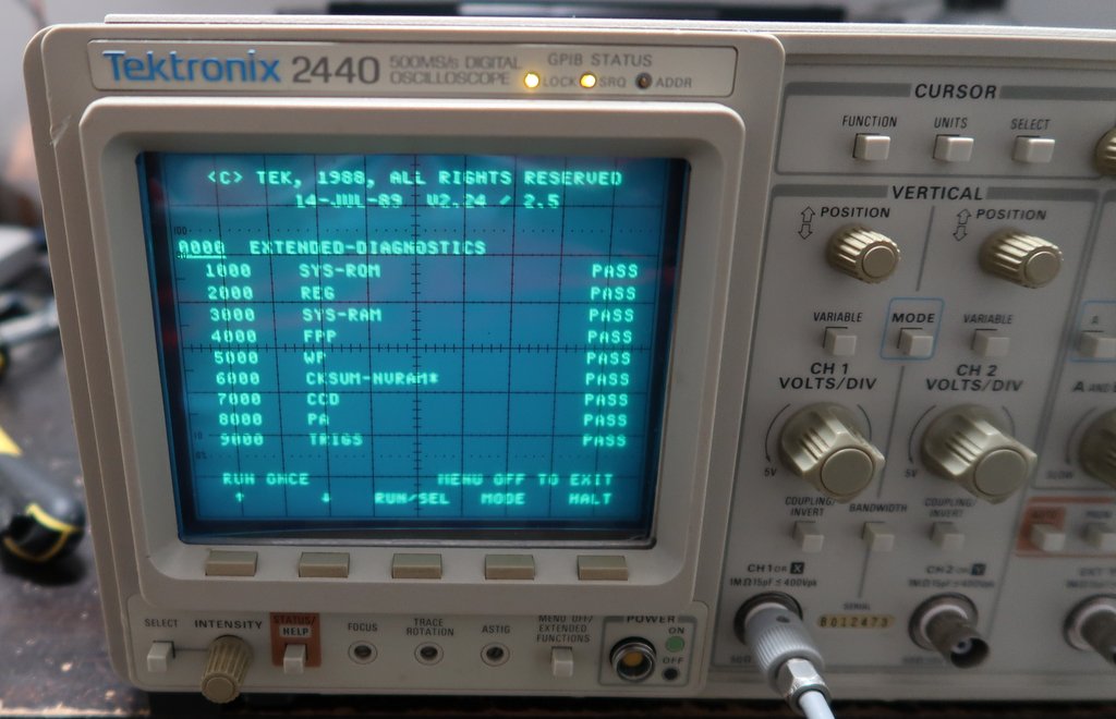

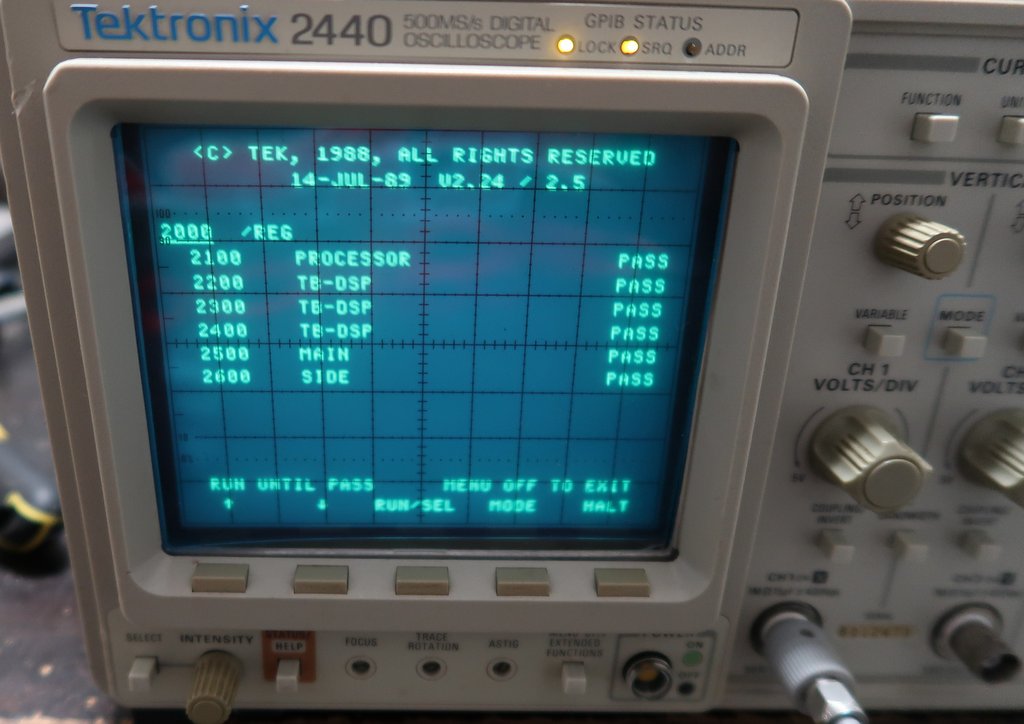

Vyndal jsem desku zdroje, zkontroloval elyty, všechny OK, vyměnil všechny popraskané kondíky v síťovém filtru, připájel provizorní síťový kabel, vyměnil vyhořelý tantal a poskládal. Po zapnutí zase čoud a smrad a další tantal stejného typu se odporoučel. Tak jsem vyměnil všechny tohoto typu na celé desce. Další zapnutí, už bez smradu ale i bez nějaké stopy funkce. Změřil jsem výstupy zdroje a všechny byly OK. Protože nemám doma termokameru, tak jsem začal osahávat postupně všechny logické obvody. Netrvalo dlouho a narazil jsem na jeden docela horký. U654, sběrnicový obvod na datové sběrnici hlavního CPU. Nažhavil jsem odsávačku a obvod vyměnil za šuplíkový kus. No a po dalším zapnutí osciloskop naprosto krásně naběhl
:P Dočistil jsem ho, vrátil originál siťové připojení, nasadil kryt a nechal chvíli jet. Ověřil jsem funkce i kalibraci a opět všechno bez jakéhokoli problému. Jsem happy že funguje, ale zklamaný, že to šlo tak hladce. Kdyby ten obvod netopil, tak to by bylo to správné hardcore :!:
