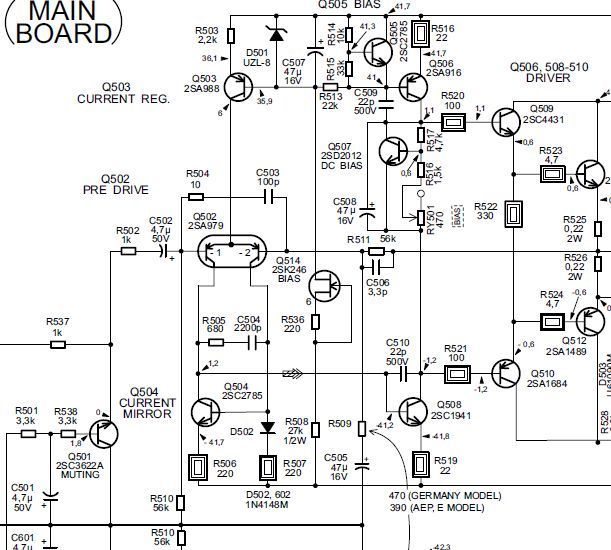

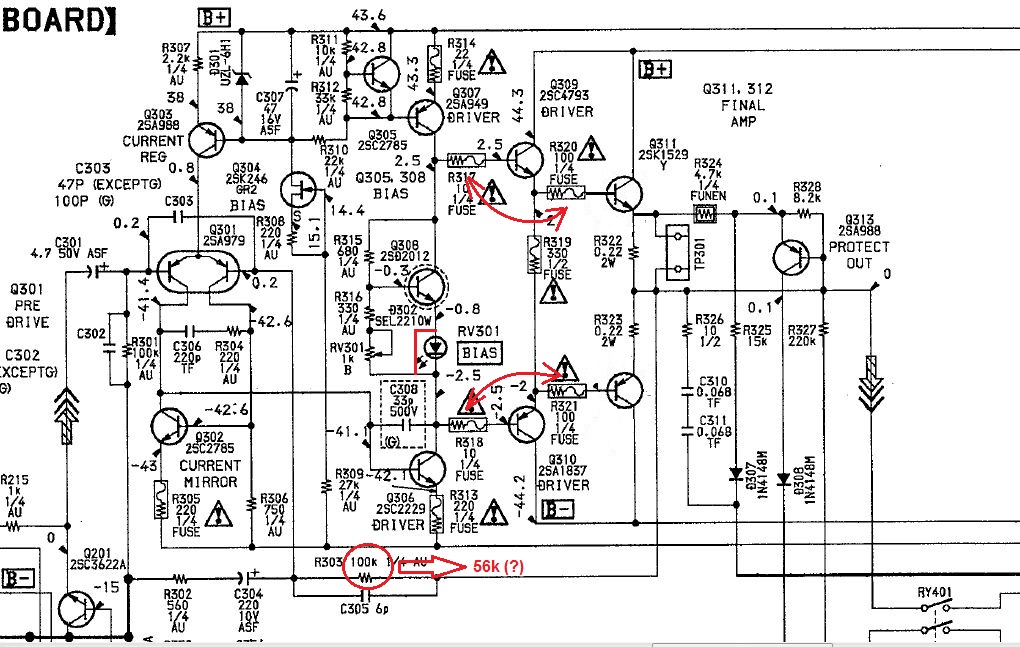

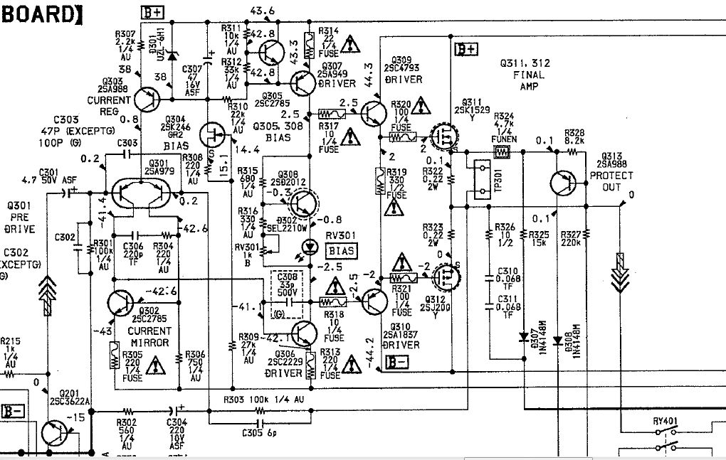

Věnoval jsem spoustu času na forech a nedostal jednoznačnou odpověď, co s tím. V 90% vyhraju nad technikou ale tady jsem ztroskotal, proto jsem dal schema SONY bez a s FET tranzistory.
Takže můj dotaz trvá, je nějaký rozdíl v zapojení mezi zapojeními která jsem přidal k porovnání (oba jsou konce SONY), já to nevidím. Zdá, že SONY, používá systém ctrvC a ctrlV co se konců týká.
Rekce žádná, zkusím, nahradím, změřím a dám vědět jak to dopadlo. Bude to chvilku trvat, mám toho pořád moc, je možné že v důchodu je tak málo času...?
