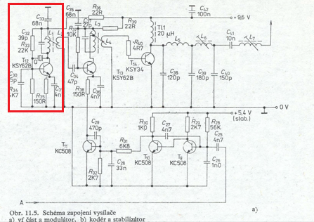

Podle Radioamatérských konstrukcí č.3 jsem začal stavět nový vf díl ke stávajícímu kodéru modelářského vysílače , který by měl pracovat na 27 MHz. V návodu je uvedeno, že osazování a oživování má probíhat nejlépe postupně od oscilátoru, přes mezistupeň, koncový stupeň ,modulátor, stabilizátor atd.
Podle návodu jsem zapojil nejprve tranzistor oscilátoru, 4x rezistor, 4x kondenzátor, krystal a cívku oscilátoru.
Ale tady začal hned zkraje problém- oscilátor nekmitá, dokonce ani nemá sebemenší spotřebu, prostě nic. Tranzistor KSY62B jsem vyměnil již 2x, jak se ukázalo zbytečně. Krystal je v pořádku-ověřeno ve starém vysílači WP-23. Všechny odpory a kondíky postupně vyměněné,- zbytečně. Schéma (i přes jeho jednoduchost) kontrolováno nesčetně krát.
Schéma vf části s vyznačením 1.fáze osazování a inkriminovanou část DPS přikládám. Pokud by Vás někoho napadlo, kde "kopat", dejte vědět.

Hodnoty napětí na elektrodách toho tranzistoru by byly?
JirkaZ
Příspěvky: 3714
#3 Příspěvek od JirkaZ »
Ano, změř ss hodnoty.
Spotřebu ten oscilátor mít musí (i bez krystalu nebo pokud by nebyl OK), dělič v bázi jí dává předpětí cca 1,68V (při Ucc 9,6V), na odporu v emitoru by pak mělo být okolo 1V a tady výsledný proud odebíraný oscilátorem okolo 6,6 mA (pokud nekmitá).
Na kolektoru by pak mělo být téměř Ucc (menší o úbytek na R36, opět v nekmitajícím stavu).
Vidím to na nějakou elementární chybu.

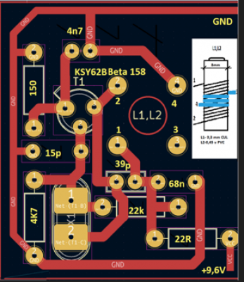

Autor si nedělal starosti s tím jak popsat připojení těch čtyř vývodů oscilátorové cívky, připojení jsem vydedukoval podle jiných schémat a naznačil jsem to v obraze DPS, nemůže tady být něco špatně?

Ještě jedna věc je divná, totiž když měřím odpor mezi zemí a kladným přívodem, tak je tam nekonečný odpor, ale to by přece nemělo být vzhledem k tomu již zmiňovanému odporovému děliči.

Nicméně to předchozí už nedává smysl. Jestliže mezi (-) a bází máš 4k7 a mezi bází a (+) 22k, pak nemůžeš mít mezi (-) a (+) nekonečno.
Příspěvky: 37623
#15 Příspěvek od rnbw »
Niekde mas preruseny spoj na plosaku.
