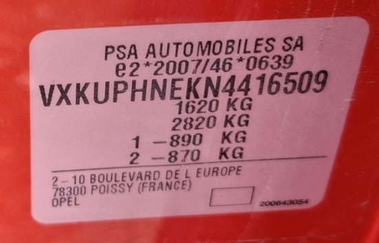

Motor je Stelantisovský 1,2 PureTech. Starší provedení bylo problémový, mělo rozvodovej řemen v oleji a optimistický servisní intervaly, při krátkých trasách zastudena to dostávalo na prdel. Poslední cca dva roky to má řetěz a dobrý.
Je to moderní, úspornej a dobře táhnoucí motor s propracovaným tepelným managementem, integrované svody chlazené kapalinou atd. Mám jeho 107kW hybridní verzi. Jede to jak raketa. Vím, že vůči trojválcům panuje averze, ale proti atmo čtyřválci 2,4 litru 125kW jsem si nijak nepohoršil (ani pocitově, ani objektivně).
Ergonomii nekomentuju. Corsu jsem ani nezkoušel, je to malý. Máme Fronteru, a ta mi ergonomicky 100% sedla (jinak bych to nekupoval, i kdyby mi tam vadila jediná věc)
