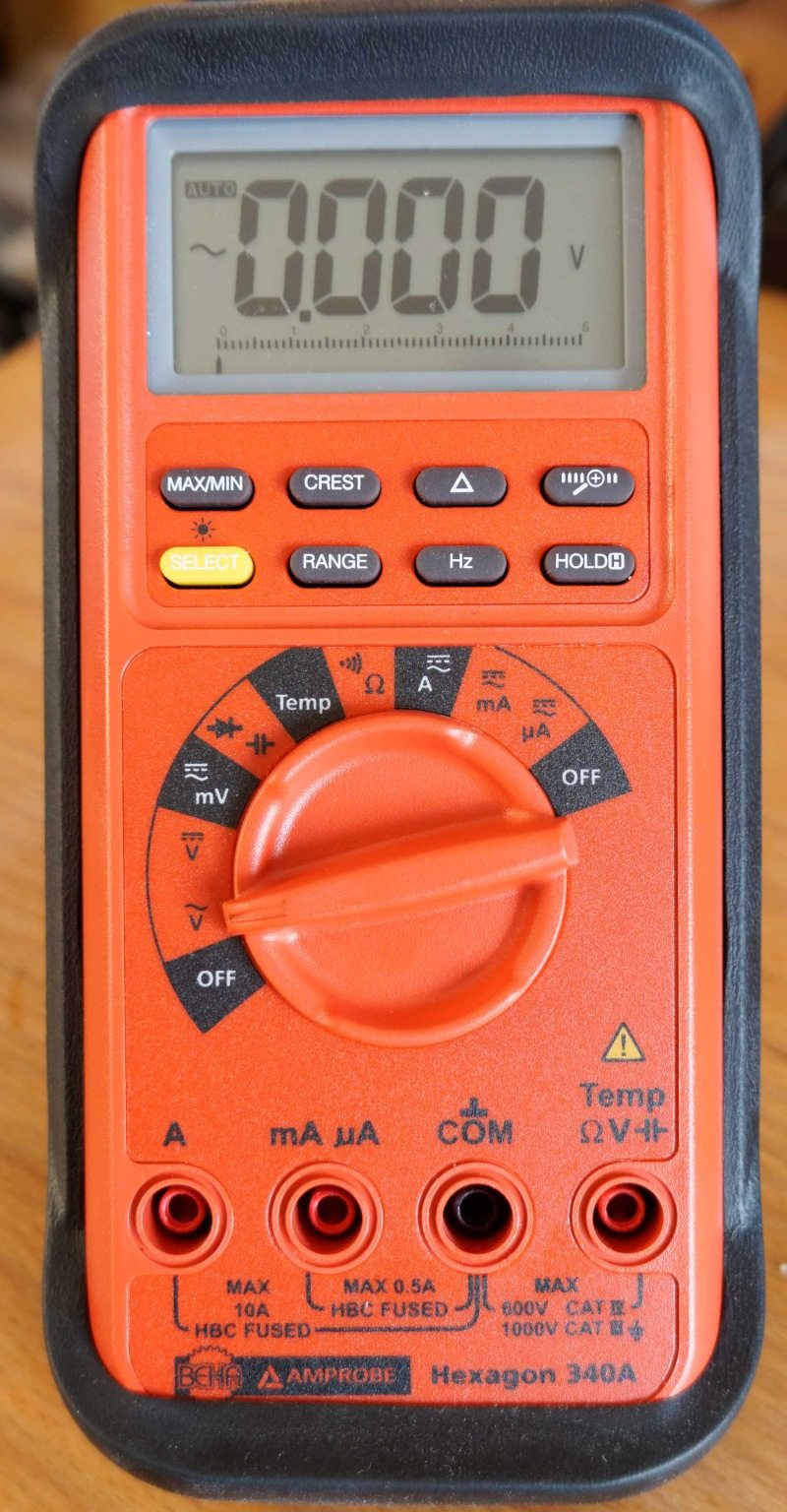

#6 Příspěvek od Hydrawerk »
houmr píše:Přitom v zaměstnání než jsem dostal Hexagon
Nějakej Amprobe Hexagon? Nevypadal zhruba takhle? To bude asi převlečený taiwanský Brymen.

#9 Příspěvek od houmr »
Hydrawerk píše:
Ano, to je on. Je rychlý, funguje celkem dobře, akorát se při nečinnosti dost brzo vypíná a taky mu už "chrastí" otočný přepínač. Předtím jsem měl v práci nějaký SUMMIT SDM něco, ten byl pomalejší, ani v našich bojových podmínkách přepínač chrastit nikdy nezačal, zato z něj začaly lámat boční plasty (nicméně po 20 letech na to měl nárok). Už nebyl kalibrovatelný, tak jsem ho ještě nějaký čas "dojížděl" doma než začal dělat divný věci.

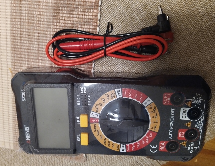

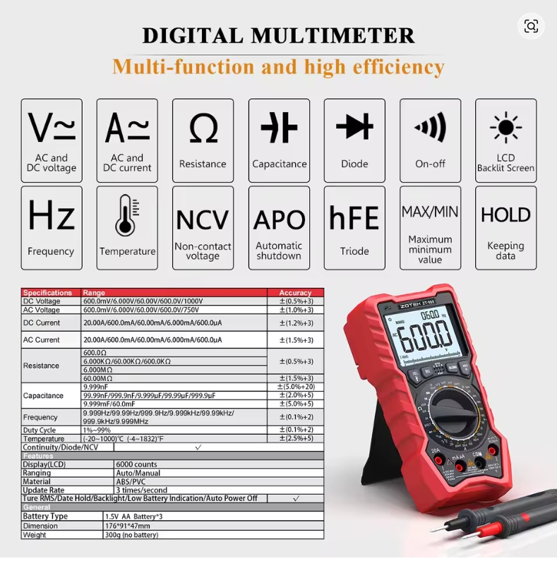

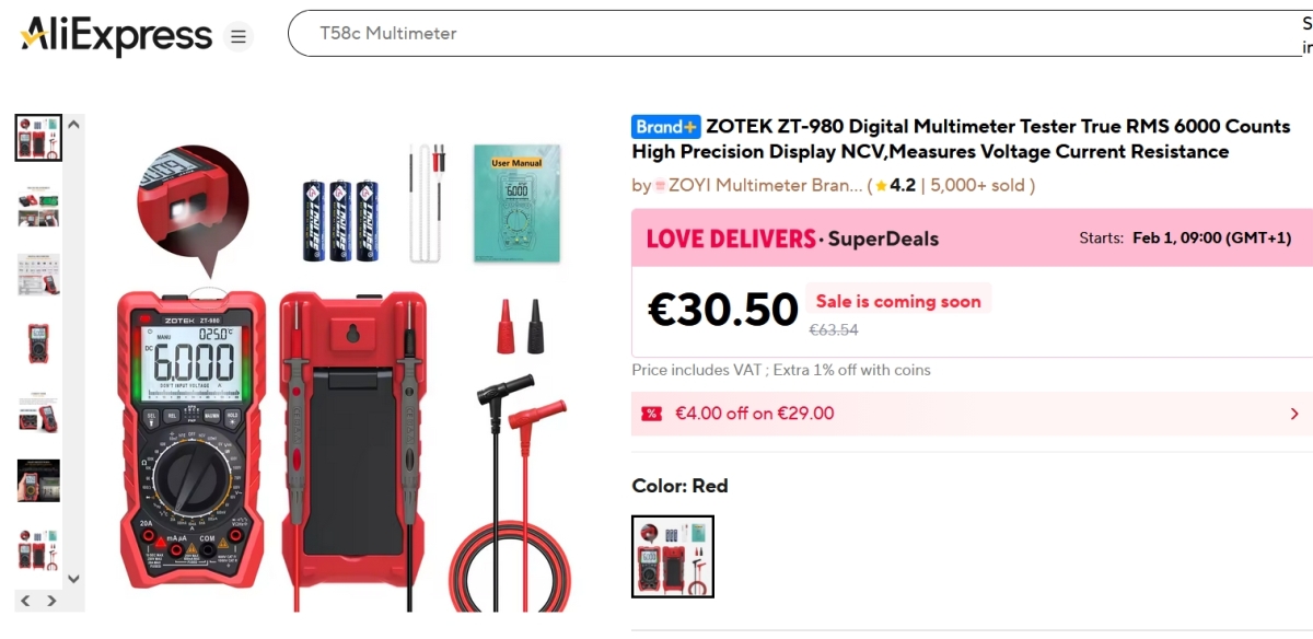

Asi pred mesiacom som kupoval ZT 980. Mam ho zatial kratko, ale celkom sa mi pozdava. Test sa da najst aj na Yotube. Cena okolo 30 Ecok.
V zadani bolo nieco hodne lacne, tak to je u mna nieco v cene do 10 ecok.. tak napriklad ANENG SZ305. Pouzivam ho uz asi rok, za mna celkom OK. Zatial som netestoval, ci vie zmerat odpor elekrarne, ale ak by to aj neprezil, tak to penazenku moc boliet nebude. Mne sa ho tusim podarilo kupit v nejakej akcii pod 7 ecok , co je uz cena za co sa bezne predavaju DT830-tky.
